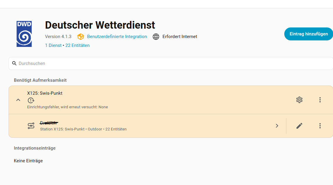

Deutscher Wetterdienst seit update auf HA 2026.6.3 unavailable
geht es nur mir so oder ist das ein bekanntes Problem?
könnte es an der ausgewählten Wetter-Station liegen und bei einer anderen Station wäre alles OK?

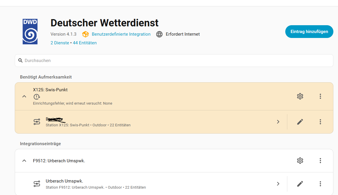

wenn ich eine andere Station zusätzlich einrichte läuft diese Station,

mein workaraound:
fehlerhafte Wetterstation deaktivieren oder löschen
nächstgelegene Wetterstation statt dessen nehmen ….

dann richte doch einfach mal eine zweite Wetterstation als Kontroll-Instanz ein
