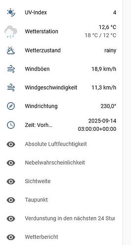

Genau, die bietet auch eine tägliche und stündliche Vorhersage. Ich vermute über Attribute. Bei mir waren die meisten Entitäten deaktiviert.
Kann man aber problemlos aktivieren.

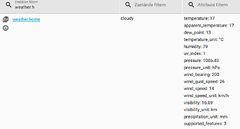

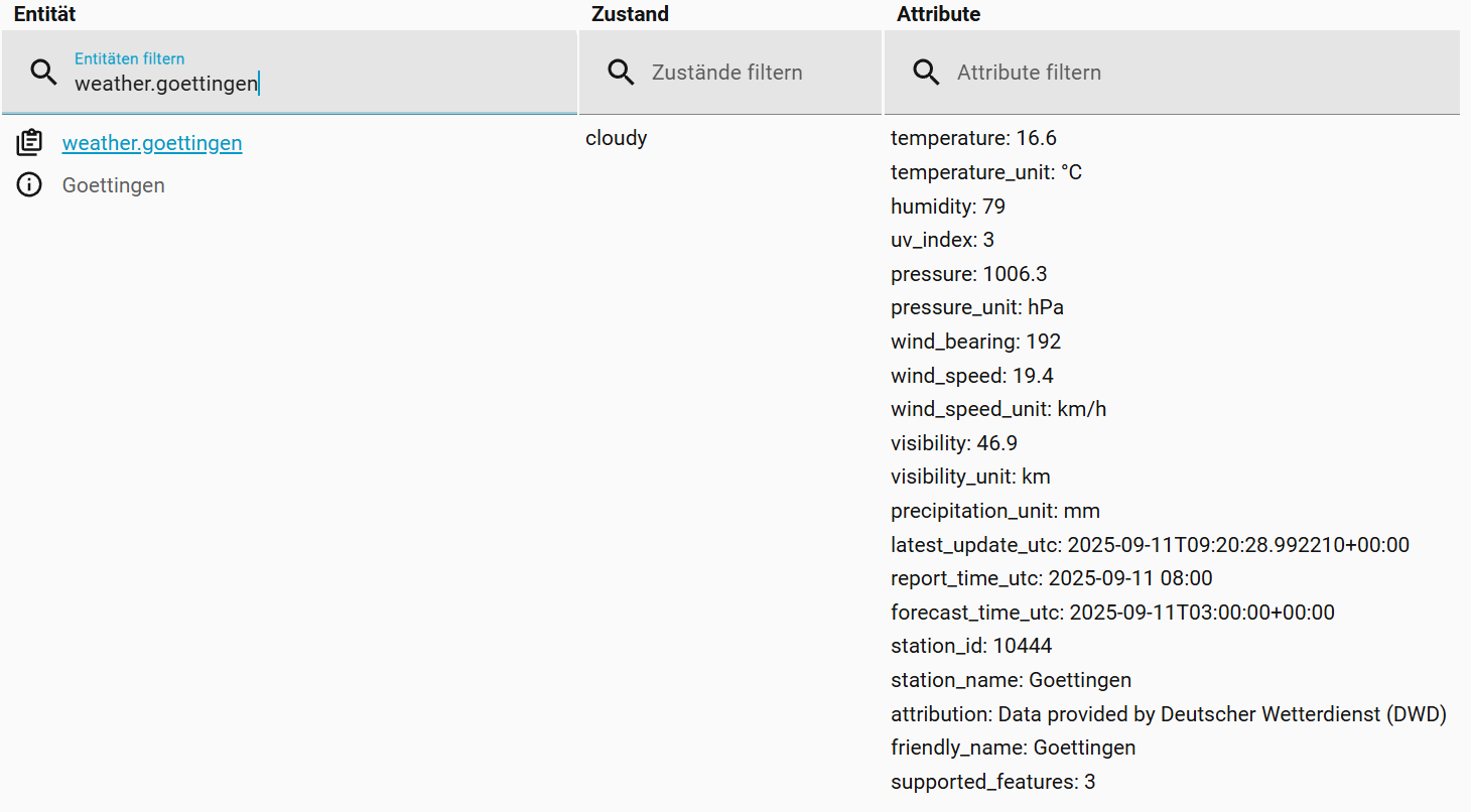

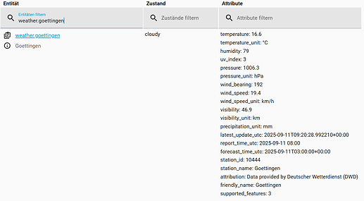

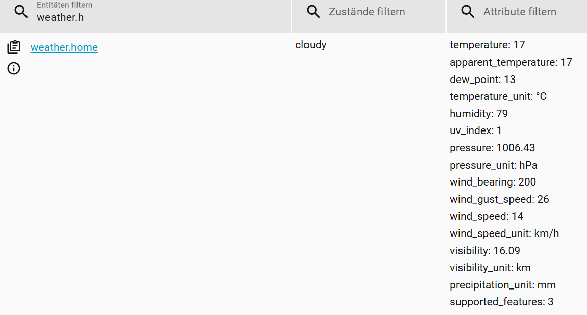

Nur bei beiden (bin ich zu doof) komme ich nicht an die Vorhersagen…
schaue ich mir die beiden Entitäten vom DWD und Weather.com an, sehe ich dort keine Vorhersagen:
Weather.com:
DWD:
Wie kann ich so einen Dienst nutzen und auch die Vorhersagen (die in der Weather-card angezeigt werden) auch im HA nutzen?

Die Vorhersagen werden schon längere Zeit nicht mehr als Attribut angezeigt.
Schau mal hier: Wetter-Daten & Vorhersagen ab Home Assistant 2024.3 verstehen

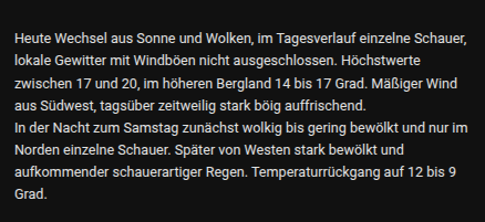

Ich hatte mir für die DWD-Integration aus HACS, die auch die Entität für den Wetterbericht zur Verfügung stellt, also zum Beispiel sensor.duisburg_baerl_wetterbericht, je nach ausgesuchter Wetterstation, eine Markdown Karte gebastelt / zusammengeklaut, mit der das einigermaßen gut funktioniert, kannst du ja vielleicht testen:
type: markdown
title: " "
content: >
  {% set text = state_attr('sensor.duisburg_baerl_wetterbericht', 'data') %} {%
  if text and '**Detaillierter Wetterablauf:**' in text %}
    {% set start = text.find('**Detaillierter Wetterablauf:**') + 31 %}
    {% set end = text.find('Am', start) if text.find('Am', start) != -1 else None %}
    {{ text[start:end].strip() if end else text[start:].strip() }}
  {% else %}
    Keine Wetterdaten verfügbar.
  {% endif %}
card_mod:
  style:
      ha-card {
      background-color: transparent !important;
        backdrop-filter: none !important;
        -webkit-backdrop-filter: none !important;
        border: 0px !important;
Vorher musst du nur die entsprechende Entität bei deiner Wetterstation in der DWD Integration aktivieren und in den Code oben anstelle von Duisburg-Baerl eingeben. Sieht bei mir dann im Moment so aus:
edit: mal wieder nicht richtig gelesen. Du brauchst die Daten, nicht die Wettervorhersage in Prosa. Dazu bleibt dann nur der Weg, den Simon im Video beschreibt.

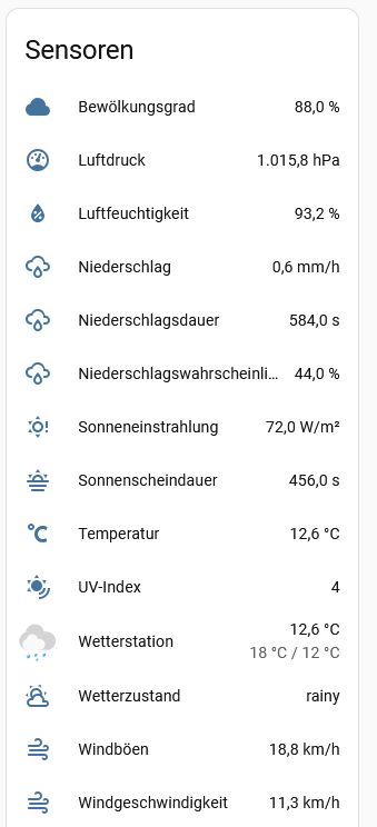

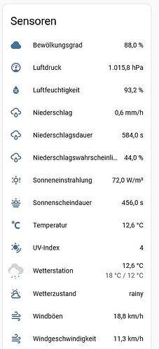

Ich glaube da hast Du die falsche Integration benutzt. Die Wetterdaten die ich von der Wetterstation meines Vertrauens bekomme sind diese:
Die Sonnenscheindauer ist zwar in Sekunden angegeben, aber die muss man nur umrechnen.
Genau, es gibt mehrere DWD Integrationen auf HACS und bei der gezeigten sind die meisten Entitäten noch deaktiviert und müssen aktiviert werden.

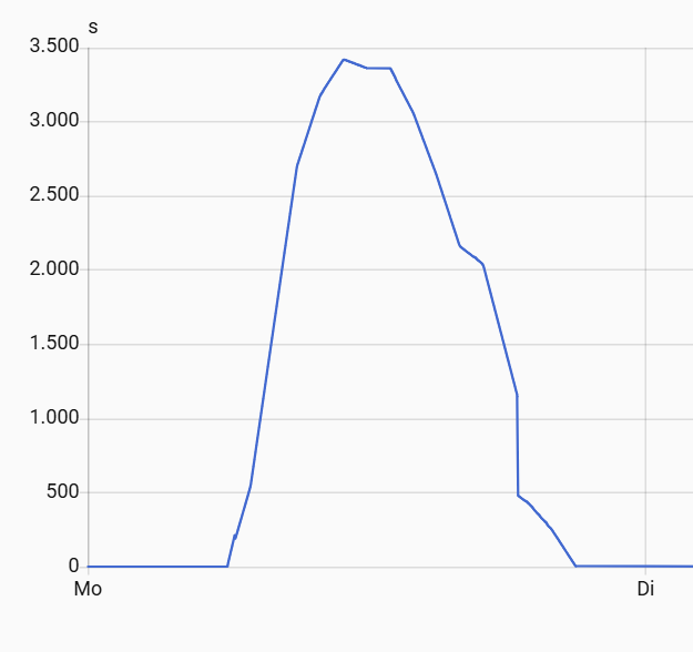

Die Sonnenscheindauer in sec habe ich auch - die ist (wenn ich es richtig verstehe) aber nur die Dauer für die aktuelle Stunde - nicht die Tagesprognose in Summe:
daher ist kein Wert größer 3600s zu finden (=1h Sonnenschein).
Ich glaube, der WD liefert Sonnenscheindauerprognose für den Tag nicht.
die Sensorwerte sind stündlich, aber als Attribut sind alle Daten der nächsten 10 Tage da. Damit kannst Du dir die Sonnenscheindauer in einem template für deinen gewünschten Zeitraum ausrechnen.
