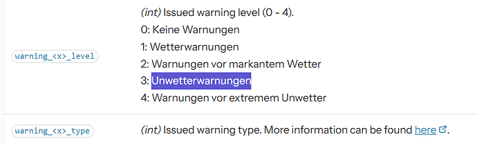

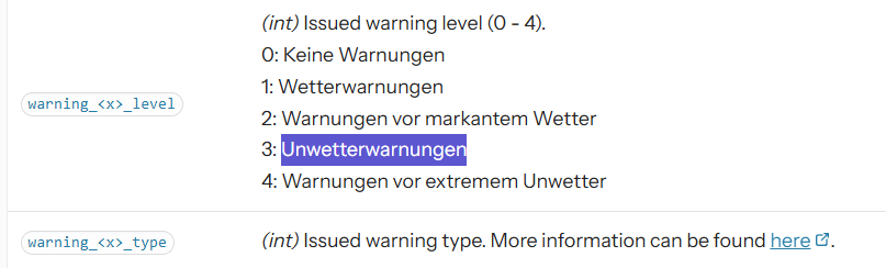

Warning level ist genau was man braucht denke ich für Akku laden, also z.b 3

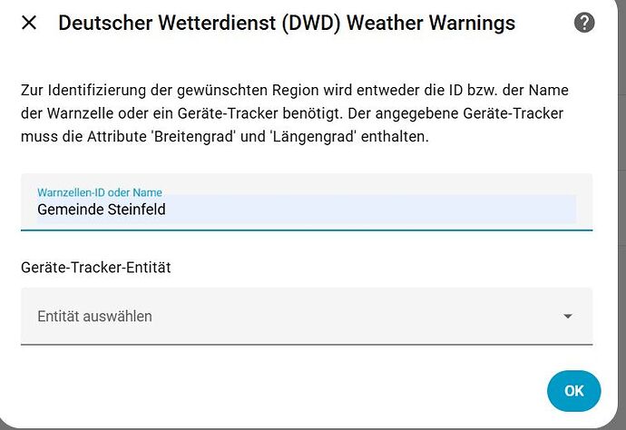

ok super danke, ich verstehe nicht DWD will ein “Device Tracker Entity” was soll man hier geben ?
Sorry hab nicht so gut verstanden
Du musst auf der DWD-Seite die ID für Deine Stadt bzw. Deine Region raussuchen und dann in der Integration eingeben.
ach so ok ich dachte man braucht noch ein Entity … ist aber eher “oder”

ich habe die nummer hier genommen aber bekomme dann “The specified region identifier / device tracker is invalid.”
sind die nummer nicht alle gültig ?
Danke!
probiere es mal von hier: Wetter und Klima - Deutscher Wetterdienst - Leistungen - cap_warncellids_csv
Die nächste Station kannst du doch in der Integration automatisch auswählen lassen. DU musst nur den Ort in der Leiste eintippen, dann kannst du einfach die Station auswählen. Dann steht automatisch die passende ID in der Zeile.
Danke @maxe mit CSV hat das fuktionniert !! Nochmal danke :slight_smile:

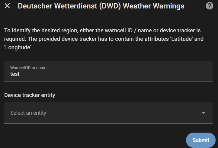

Bei mir wollte er direkt ein ID (genau wie screnshot)

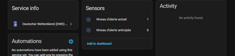

DWD ist jetzt installiert ist das normal das ich nur 2 “sensor” bekomme?
Also quasi
1 mal : warning_level
und 1 mal warning
_level Expected ?
br warum kein “warning__type” ?
für nina habe ich Warning 1 bis 5

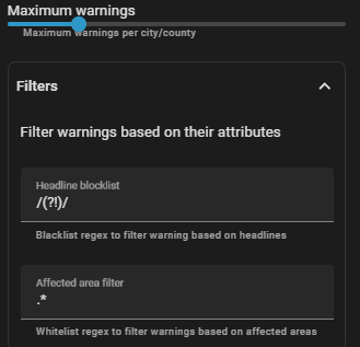

Filter gibt es auch nicht
ist hier auch so.
Es kommen bei DWD aber aktuell 4 Warnmeldungen an.
Beim warning_level findest du die Warnungen unter den Attributen.

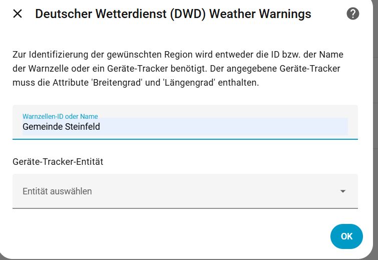

Statt der ID kannst du auch deine Gemeinde eingeben:
Dann einfach auf Ok und es funktioniert. Du kannst aber auch die ID aus der von maxe verlinkten CSV verwenden, wie du ja schon gemerkt hast. Alles kein Hexenwerk.

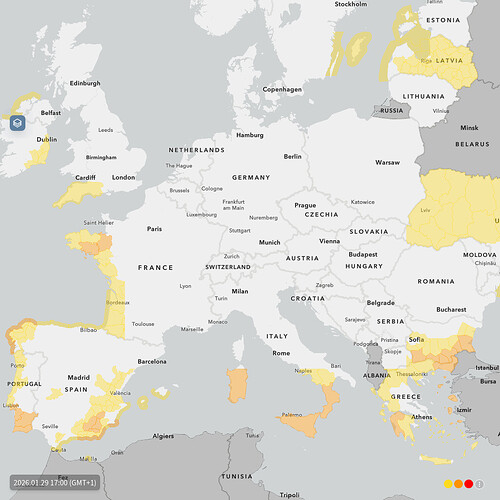

Ich verwende Meteoalarm und das läuft schon lange sehr zuverlässig:
Region auswählen und dann in die Config rein (gibt keine UI Integration)
