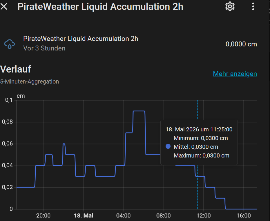

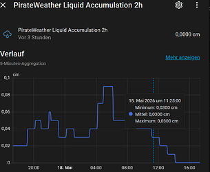

Die Integration Pirate Weather bietet auch jede Menge Sensoren, da kann man sich dann selber was zusammenbasteln, wie man es genau haben möchte. Auch eine Historie lässt sich bestimmt machen.

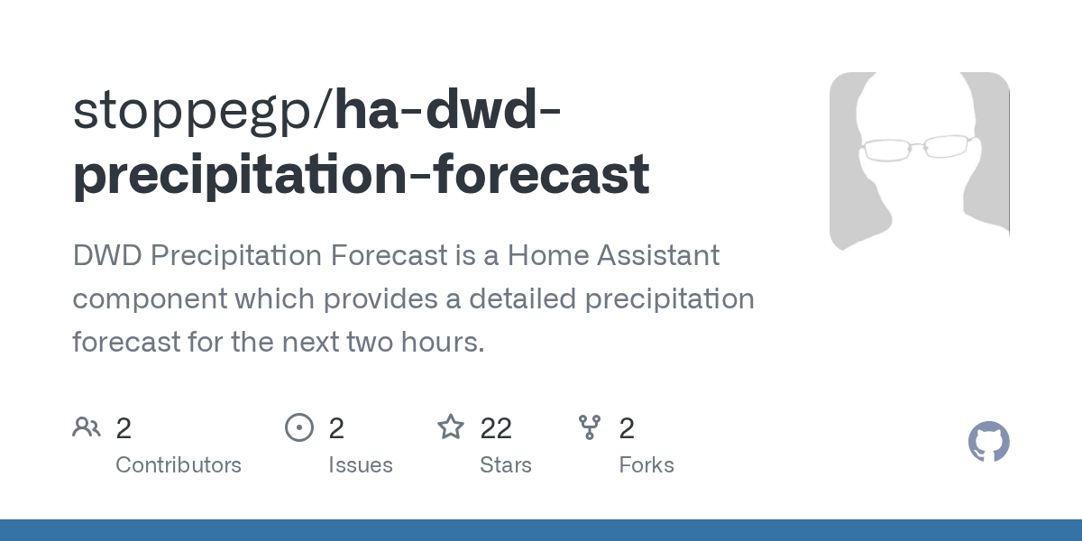

schau dir mal diese Integration an:
diese liefert:
Ja, kenne ich, der TE auch.
Edit: Läuft hier auch, ist manchmal ganz interessant zu vergleichen, wenn sich die Vorhersagen unterscheiden. Obwohl ja alles auf DWD-Daten beruht.
Danke dir für den Hinweis, die Integration ist bekannt, allerdings zeigt auch diese nach meinem Verständnis keine real time Daten an, sondern nur einen Forecast und funktionierte bei mir auch nicht durchgehend, weil die Wetterdaten verzögert bereitgestellt werden (gestern war es bspw. so, dass es stundenlang nach 12:50 kein Update der Daten gab).

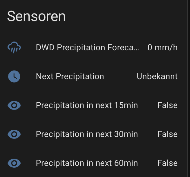

Ich habe hinsichtlich der Integration DWD Precipitation ein Issue auf Github erstellt und Hoffmann77 hat es dankenswerterweise direkt behoben, sodass die Integration wieder vollständig funktioniert und benutzt werden kann.

Das ist merkwürdig. Ich habe heute morgen über HACS die Integration erneut heruntergeladen um das Update aufgespielt zu bekommen und seitdem funktioniert alles einwandfrei.
