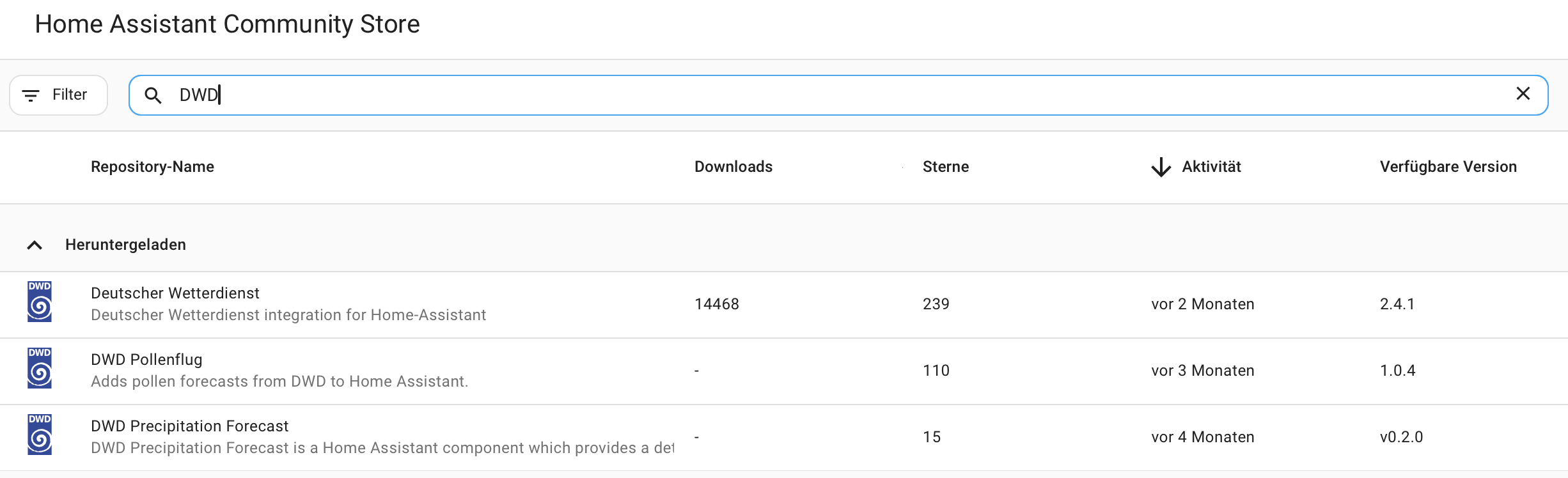

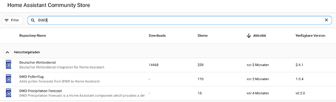

genau die drei, die bei heruntergeladen gezeigt werden :slight_smile:
