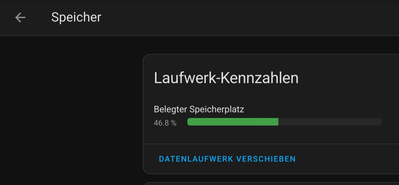

Na aus der Storageinfo.

Die kann z. B. nicht wirklich in die VM schauen und ist damit sehr ungenau, ob das bei der VMM auch so ist kann ich nicht sagen, habe da kein Vergleich, unter Proxmox ist das jedenfalls ein Mondscheinwert.

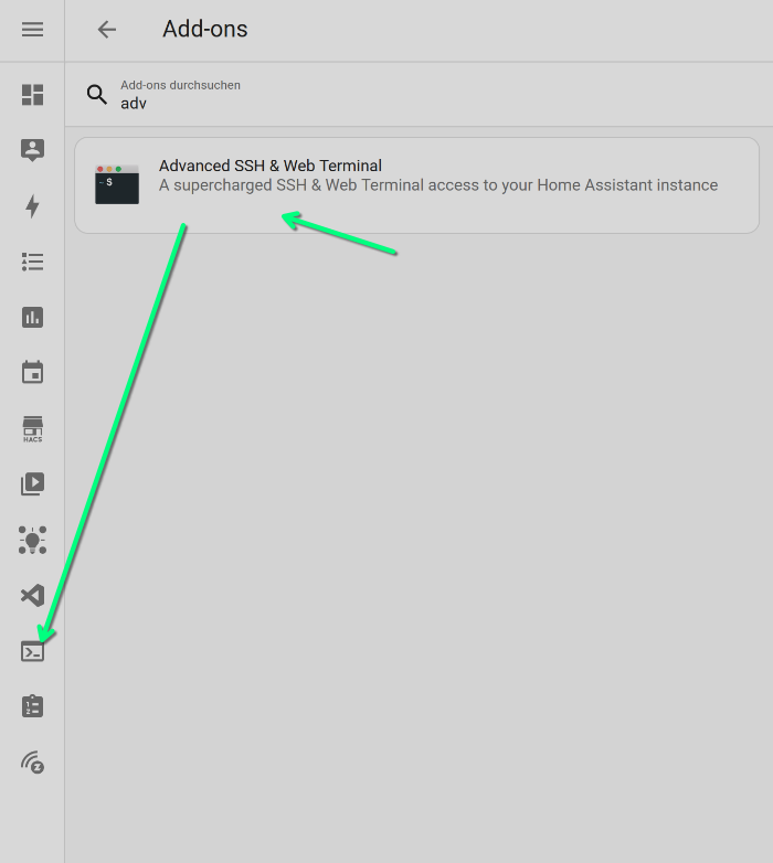

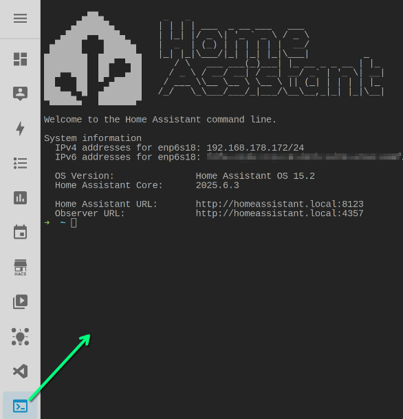

P.S.: ist das Advanced ssh & Web Terminal installiert? Dann installier Dir mal ncdu

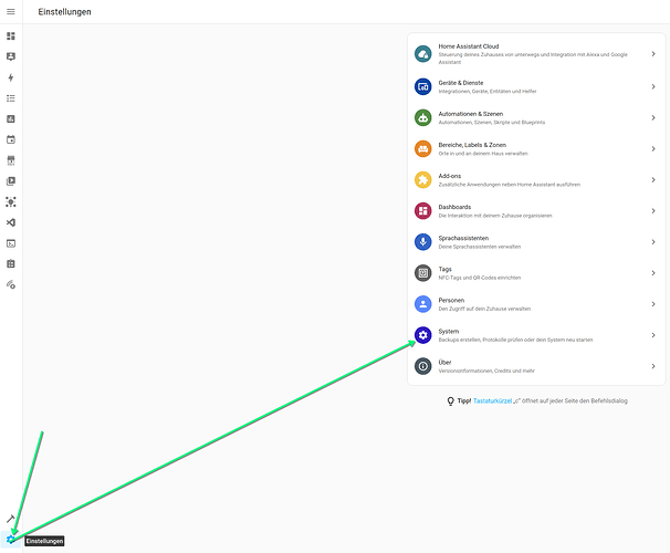

Wert habe ich aus Home Assistant unter Einstellungen, System, Speicher abgelesen.

Ja ist es.

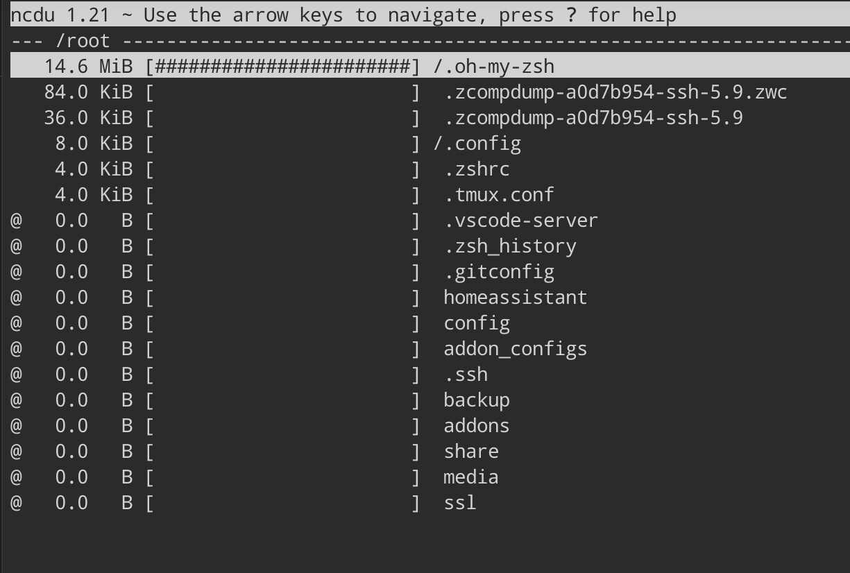

Ergebnis ncdu:

da hast Du dann aber nicht, das so ausgeführt, oder?
ncdu /
Denn bei Dir steht /root

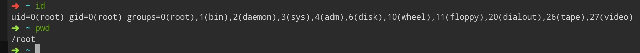

Was sagt denn bei Dir
# id
### und
# pwd
Sieht bei mir so aus
➜  ~ id
uid=0(root) gid=0(root) groups=0(root),1(bin),2(daemon),3(sys),4(adm),6(disk),10(wheel),11(floppy),20(dialout),26(tape),27(video)
➜  ~ pwd
/root

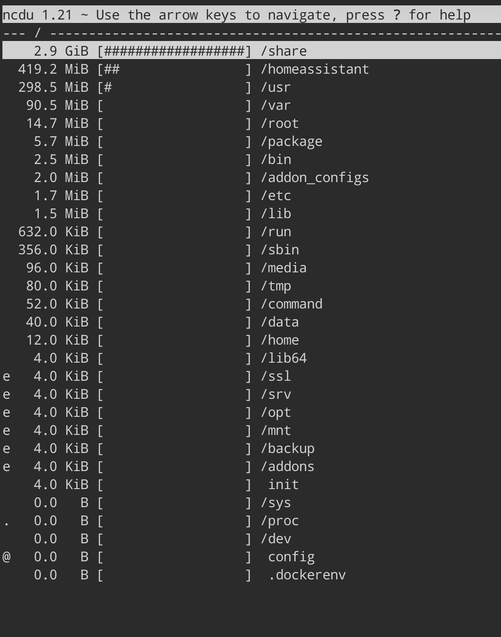

Dann hast Du nur ein ncdu vom Home-Verzeichnis des root gemacht, daher siehst Du auch nichts wirklich Interessantes, also der / ist wichtig, damit ab der tiefsten Ebene aufgelistet wird, ist wie bei Windows c:\, bei Unix halt /
# ncdu /
ob es jetzt genau 15 GB oder eher < 10 GB sind kann ich nicht sagen, aber ja auch das OS braucht Platz, ist ja ein Linux und auch Docker braucht ein wenig, dann kommen die Container mit HA, Supervisor usw. dazu und dann noch die Add-ons, also so um die 10 - 15 GB können das schon sein.

Id und pwd sieht so aus:
dann ließ mal das
grafik
Mit den Pfeiltasten kann man dann die einzelnen Verzeichnisse anwählen und mit Enter eine Ebene tiefer gehen.

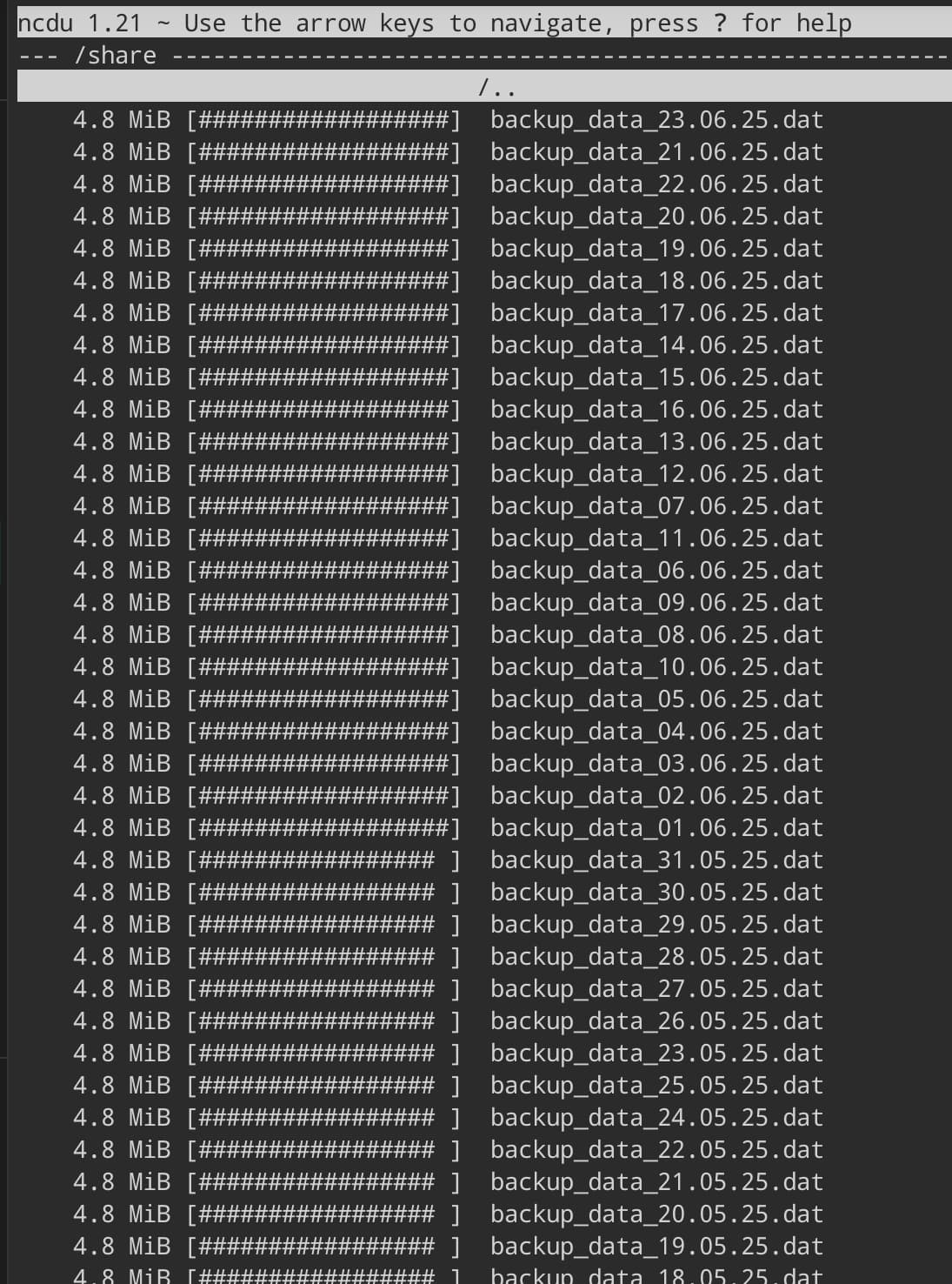

Du stehst schon auf /share dann schau mal was da ~3 GB verbraucht!

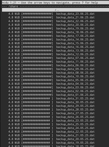

Sind Backupdaten. Keine Ahnung woher? Wie finde ich das heraus?
Sind über 47000 Dateien.

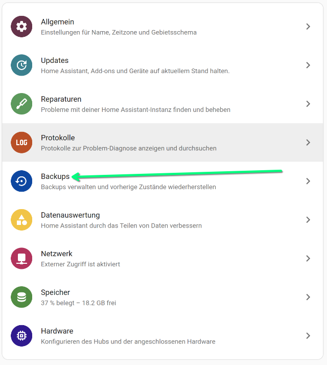

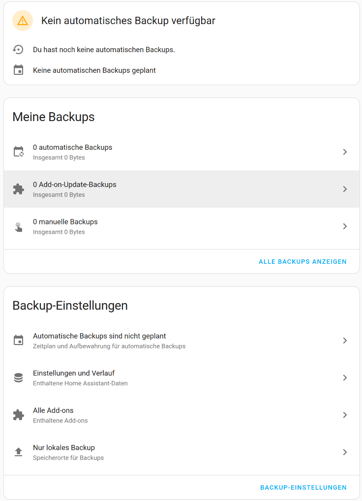

in den Einstellungen zum Backup :slight_smile:
Ist bei mir ausgeschaltet, da ich mein HA in einer Proxmox VM betreibe und nur diese mittels Proxmox Backup sichere, ich also die interne Backupfunktion in HA nicht nutze.
Darüber kann man die auch löschen.
Auch wenn Du Updates usw. einspielst, gibt es einen Schiebeschalter, um automatische Backups zu machen.

das scheinen keine Backupdateien aus dem Backup zu sein. Kennst du einen Befehl, wie ich mir mal eine Datei aus dem Ordner /Share ansehen kann?
ja, das sieht nach Text Files aus, da kannst Du im Terminal drauf zugreifen, hast Du das Add-on Advanced ssh & Web Terminal installiert?
Dann dort schauen
➜  ~ ls -l share/*
### schauen ob es wirklich Text Files sind
➜  ~ file share/backup_data*
### wenn ja ,dann z. B.
➜  ~ more share/backup_data_23.06.25.dat
Okay Danke. Sind alles Datensicherungen der PV-Anlagen. Also aktuell noch nicht zu löschen.
Du lässt das doch auf einem Synology NAS, in einer VM laufen, warum erstellst Du Dir dann auf dem NAS nicht ein Share, z. B. /volume1/HomeAssistant/ dieses gibts Du dann auf dem NAS entweder als NFS oder SMB frei und bindest es dann in HA ein, dann richtest Du Dir Deine PV Anlage so ein, dass die Daten dann auf dem gemounteten NAS Share liegen, somit ist die VM davon befreit!
