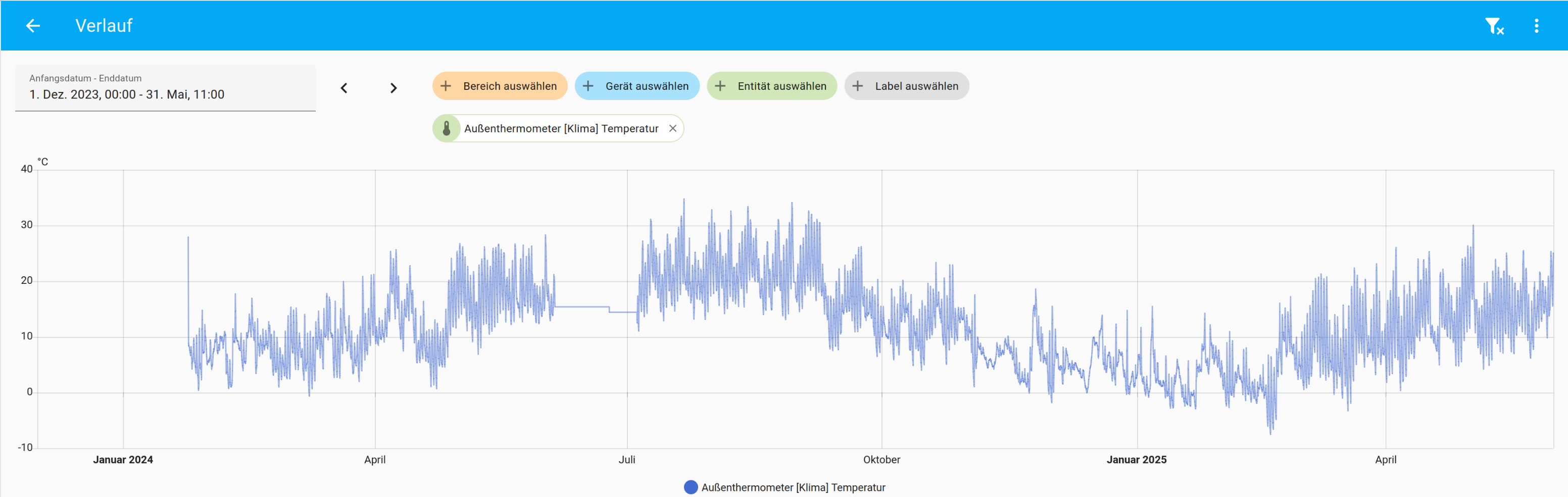

HA kann seit Mitte, Ende 2023 Langzeitdaten.
Das, was Du da sagst, bezieht sich auf die Kurzzeit daten, in diesen 10 Tagen sind die Daten in voller Auflösung vorhanden, danach werden die Daten, die Langzeit gespeichert werden, aggregiert und abgespeichert.
Hier mal ein Beispiel meiner Außentemperatur
