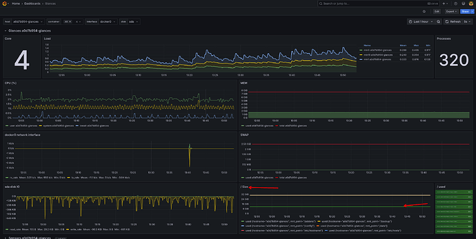

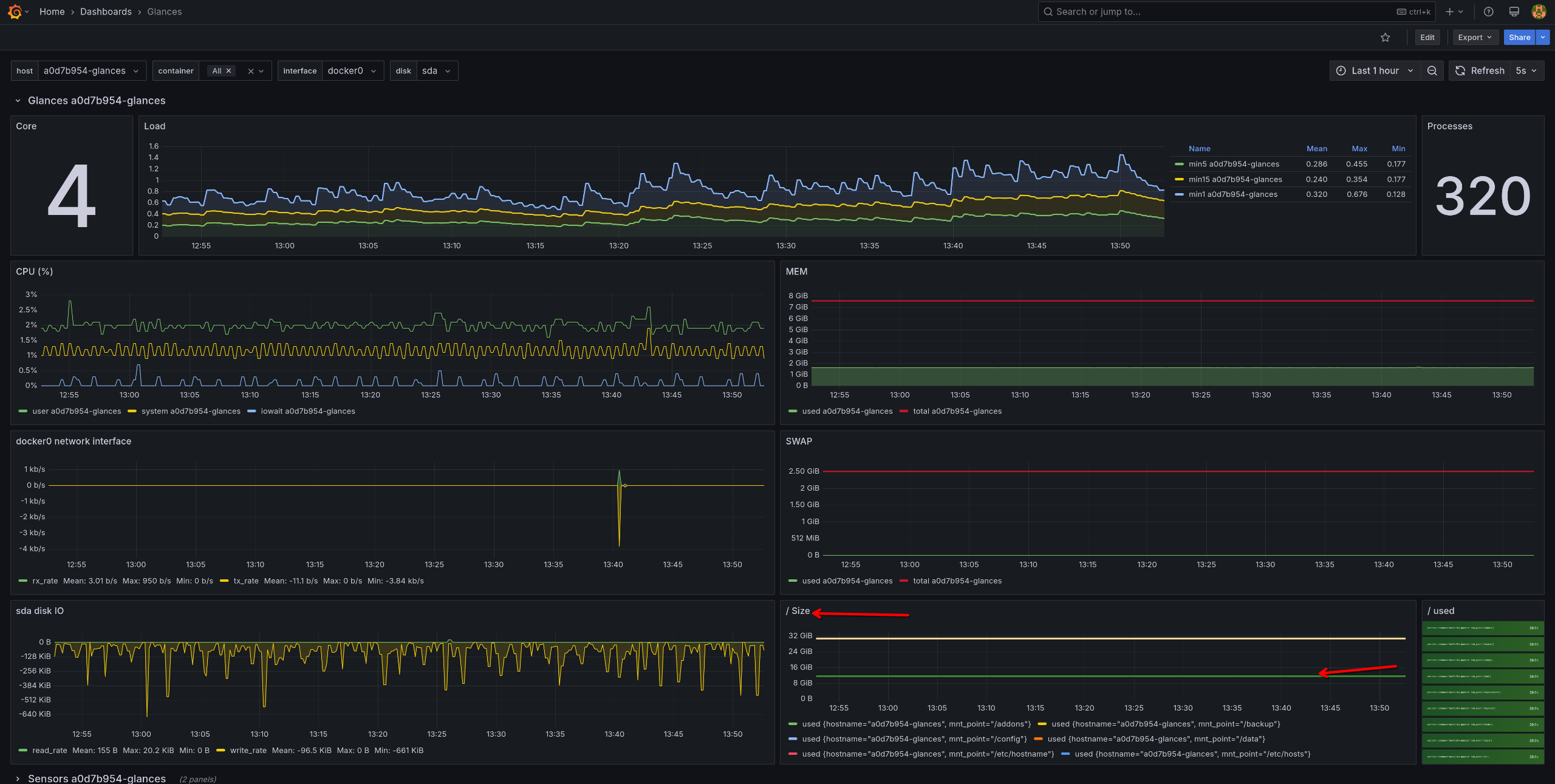

Hast Du Kameras, die evtl. Bilder, Videos auf dem HA Laufwerk abspeichern?
P.S.: es ist immer interessant mal ein Backup auf einem anderen PC zu entpacken, darin sind weitere Archive, die dann auch auspacken und dann alle Verzeichnisse mal durchgehen und schauen, wo eventuell etwas Großes oder viele Dateien liegen.

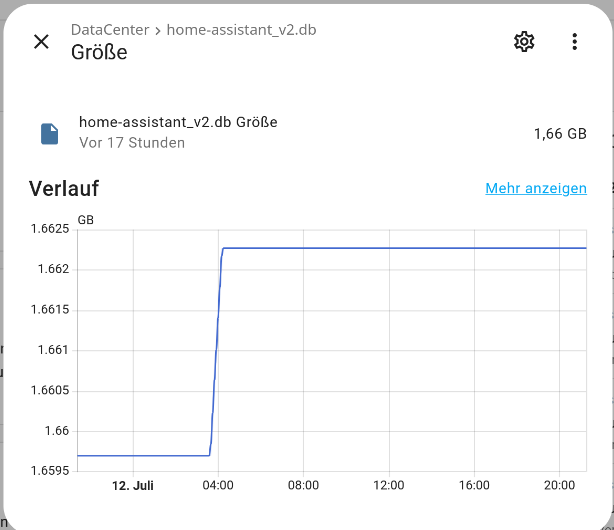

Allerdings ist die home-assistant_v2.db etwas über 51 GB groß!
grafik
Und die sollte lt HA Repair nur 14088.12MiB groß sein:
Musiksammlung im Mediaordner im Backup?
hast Du nicht geschrieben, dass Du mariaDB einsetzt :thinking:
Das ist aber das Datenbankfile vom Standard SQLite.

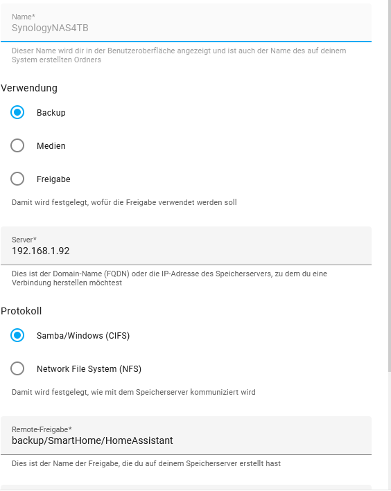

Zudem, hast Du SMB, NFS Shares eingebunden?
Ja, ich habe per Samba CIFS ein Backup-Laufwerk eingebunden:
Dort werden auch immer brav die Dateien abgelegt:
Als Speicherort wird NAS angegeben.
Auch physikalisch liegen die auf meinem NAS!
grafik
worauf ich eigentlich hinauswollte, ist, dass wenn einmal der Share nicht eingebunden ist, ja die Backups auf der lokalen Platte landen.
Das kann zwar nicht das gefühlte anwachsen des Speicherverbrauchs erklären, ich würde erst einmal den Share deaktivieren und schauen, ob da im lokalen Verzeichnis von HA noch Backups liegen, wenn nicht, kann man den Share auch gleich wieder einbinden.

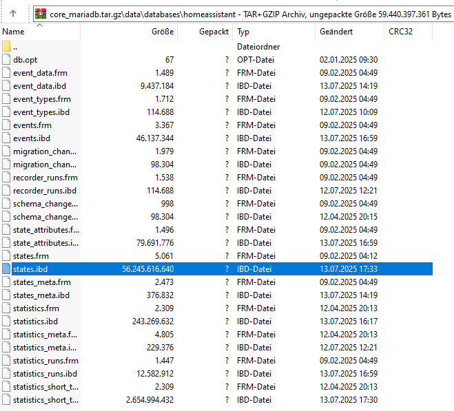

Das ist ein so sinnvoller Tipp, dass es sich gar nicht lohnt, vorher etwas anderes auszuprobieren. Also: Backup öffnen und nachsehen. Es gibt auch Tools, die dir die Belegung des Ordners visualisieren.
Dann hilf mir mal jemand.
Hier der Inhalt des Archivs:
Ich denke es scheinen die “states.ibd” zu sein.
Ich würde ja im schlimmsten Fall auf alle alten States verzichten, wenn nur das rasante Wachstum aufhört…

das sind Dateien, die zu mySQL gehören, also doch keine mariaDB, aber was solls, Du musst uns dann doch noch einmal zeigen, was Du da am Recorder verbrochen hast, denn states deutet auf die Kurzzeitdaten hin.
Oder es gibt in Deinem System etwas, dass ganz heftig im Millisekundentakt, etwas sendet.
