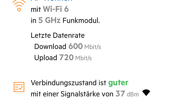

Mein Produktivsystem erhielt dafür ein WLAN-Upgrade. Ich fand noch ein WIFI6 Modul für die Nuc. Die Latenz und Geschwindigkeit ist recht gut.
Also, ich habe nun die Pi getestet. Das WLAN ist wirklich mehr als unzuverlässig und für meine Zwecke unbrauchbar. Die Verbindung baut er nur random auf. Es bleibt also bei der Nuc. :sweat_smile:
