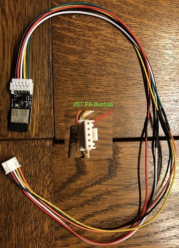

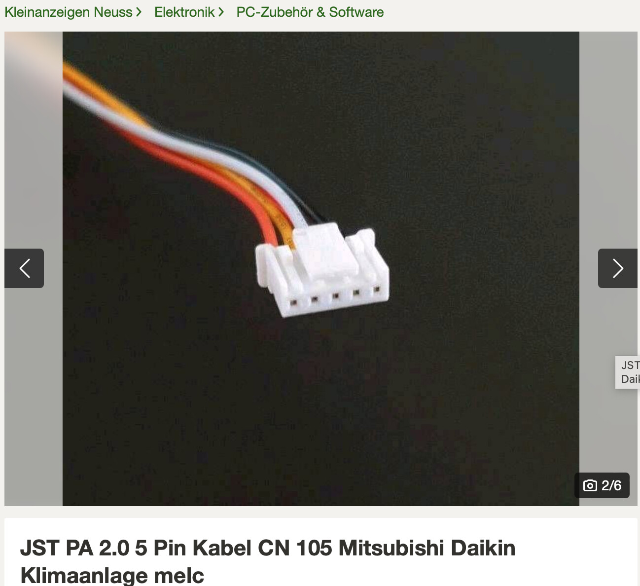

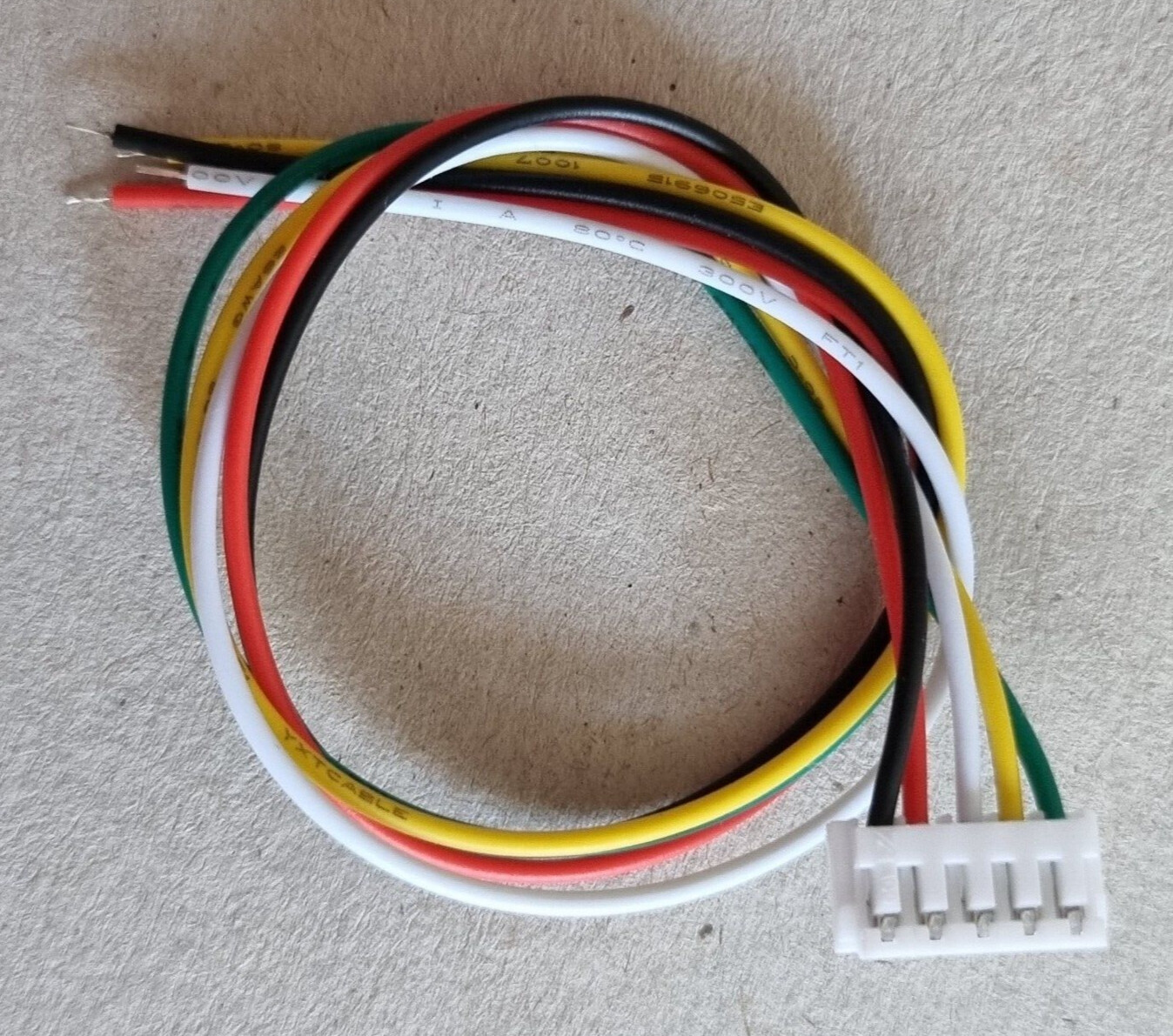

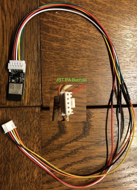

Ich habe mir das Kabel selbst gelötet. Die beiden Buchsen mit einem Stück kabelschwanz dran bestellt und zusammengelötet.

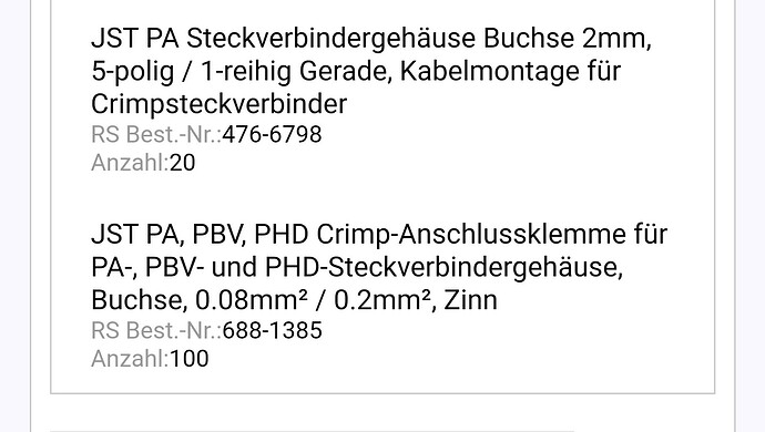

Man benötigt JST PA 2.0 5pin Buchse und JST EH 2.5mm 5pol Buchse
Habe 3x perfera BJ 2021 hier ist der Stecker und Buchse. Passt perfekt.
Bestellt bei https://de.rs-online.com/web/content/hilfe/hilfe-inhalte/privatkunden

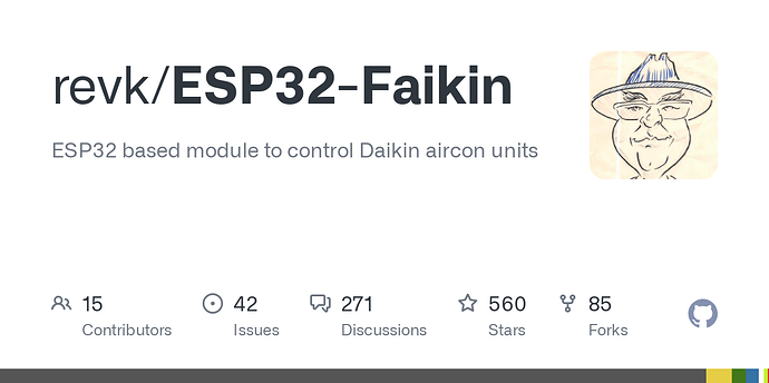

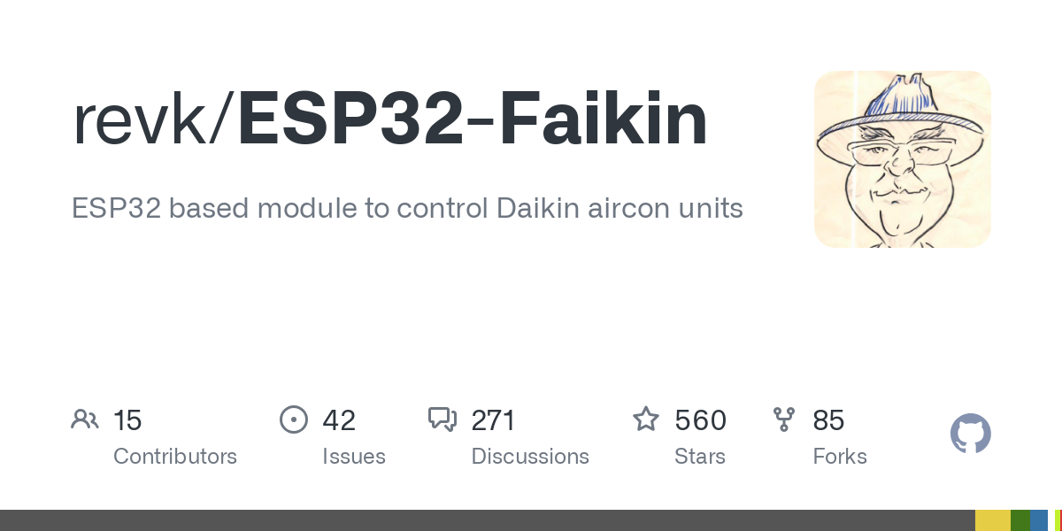

Grundsätzlich lässt sich alles mit einem Kreuzschlitz Schraubenzieher umsetzen. Wie man die Klimaanlage aufmacht, findet man In der Daikin Anleitung auf der daikin Seite. Die Infos zur Buchse und alles andere ist im GitHub Projekt beschrieben.

Im GitHub Projekt ist schon einiges beschrieben und besprochen. Da kann man sich vorm Start reinlesen
Man muss beachten, dass die Stecker bei den unterschiedlichen Daikin-Modellreihen abweichen. Ich habe erst beim zweiten Mal den richtigen für die Perfera bestellt

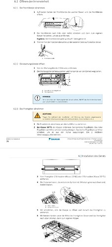

Hier die Anleitung, wie man die Inneneinheit aufmacht
Ist der Stecker auf beiden Seiten derselbe? Welche Kabel hast du verwendet?
Ich habe nicht das Amazon Modul verwendet, sondern habe ich einen ESP32 mini d1 verwendet und mit der Firmware bespielt. Hier muss man aufpassen, weil der d1 mini nur mit 5v versorgt wird und das fertige faikin Modul auch mit 12v. Die Buchse liefert 5v und 12v, das muss man bei der Belegung des Steckers berücksichtigen. Hier auch die Doku genau lesen.

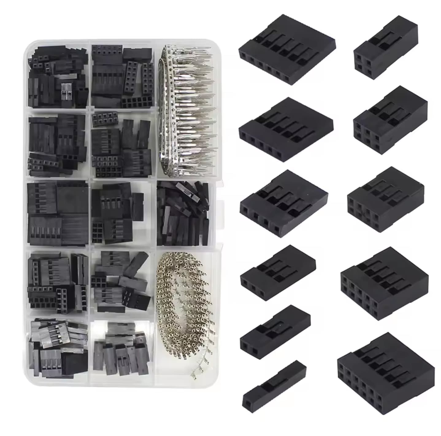

Auf den ESP-32 Modul Seite kannst du DuPont Stecker verwenden. Diese habe ich auch verwendet.
Wenn du sauber arbeiten willst brauchst du auch eine Crimpzange
Als Kabel ganz normal Litzendrahtkabel 18 bis ca. 25 AWG. Würde nicht zu dick nehmen.

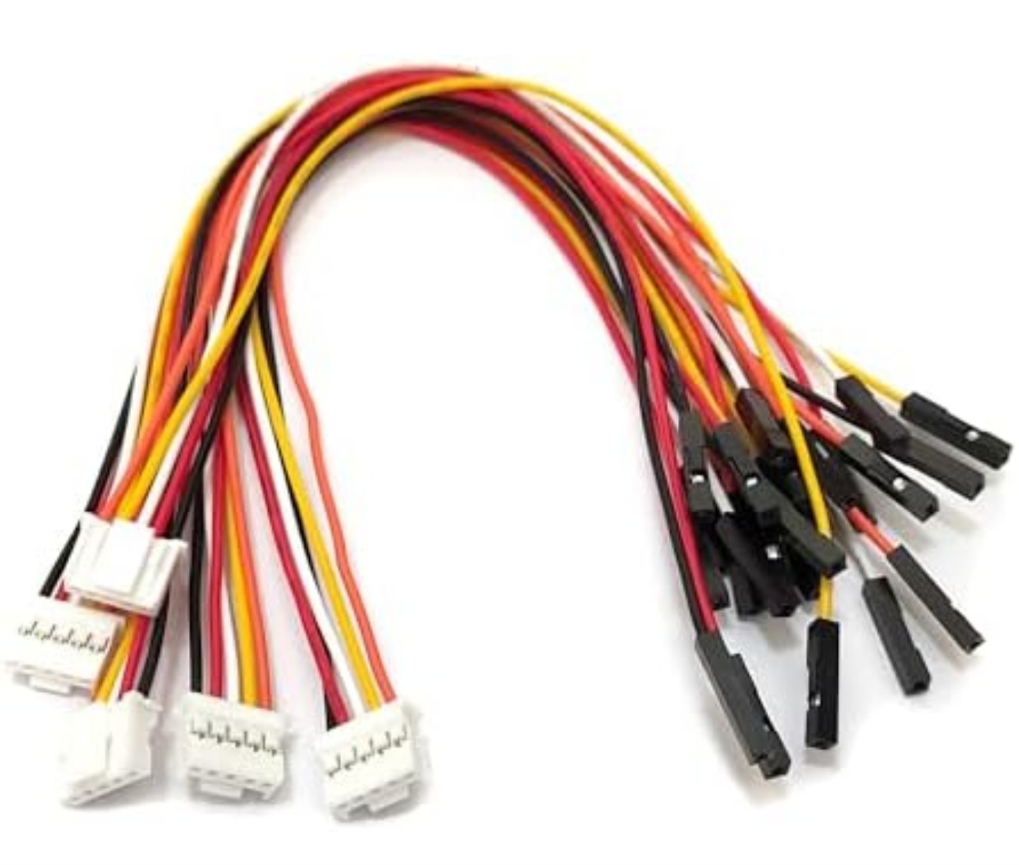

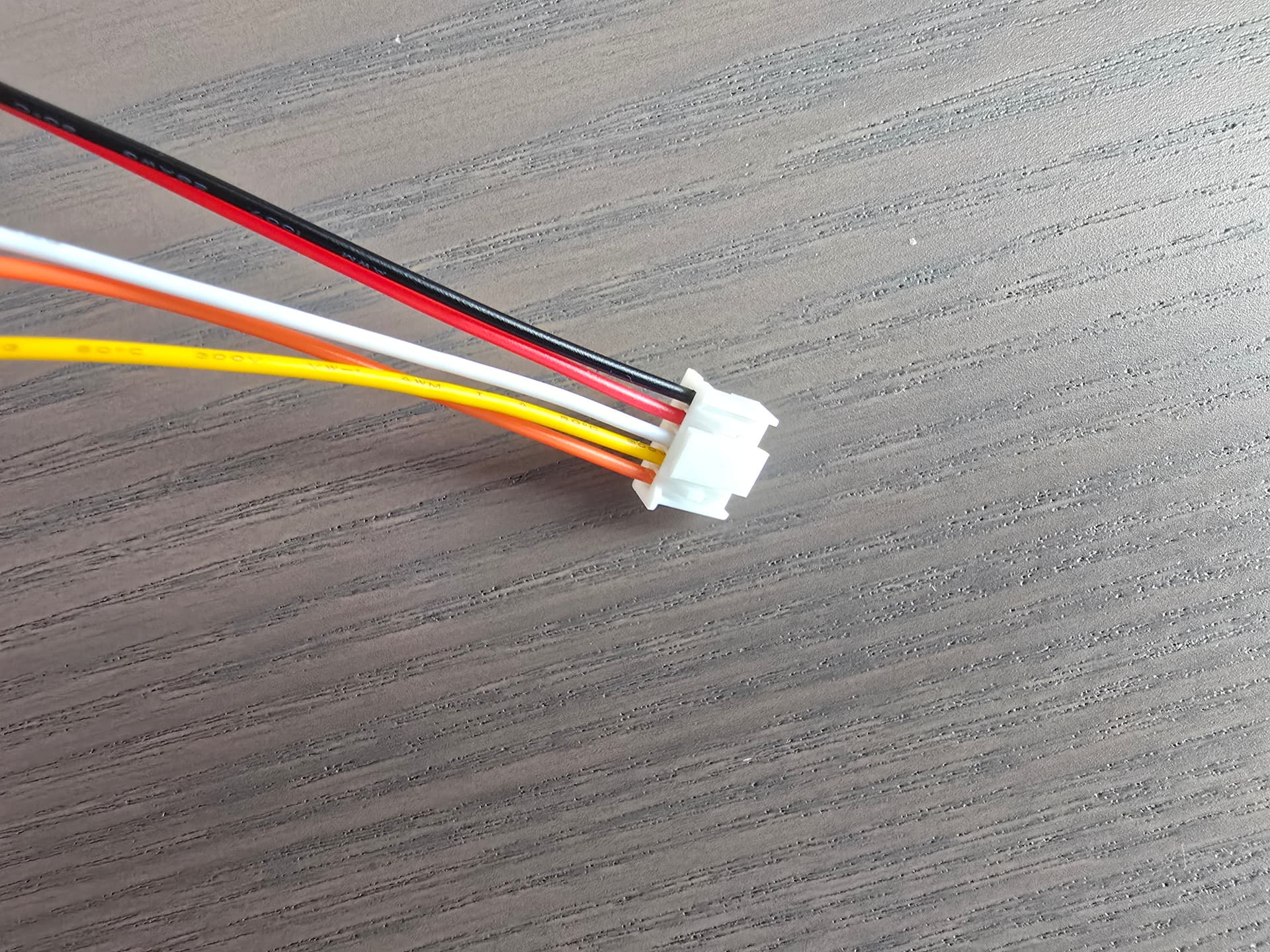

Falls 20cm Kabel reichen wäre das vermutlich schon ausreichend um das Modul zu testen, oder?
https://amzn.eu/d/ho1YtW0
Sieht gut aus. Der Stecker müsste passen. Wenn nicht kannst bei Amazon zurückgeben. 20 cm reicht locker. Grundsätzlich ist schon genügend Platz zum verstauen. Wenn die Kabel länger sind, dann ist man flexibler

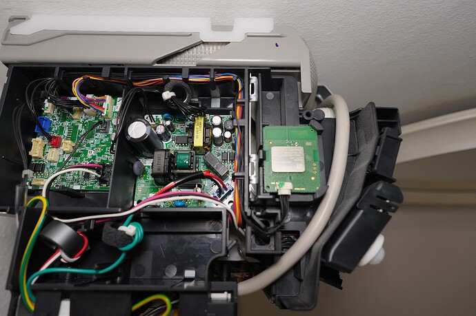

Klimatechniker war heute da und hat mir auch gleich erklärt, wie man die Daikin am Besten öffnet. Und hinter der Metallklappe war dann auch direkt der S21 einfach zu sehen.

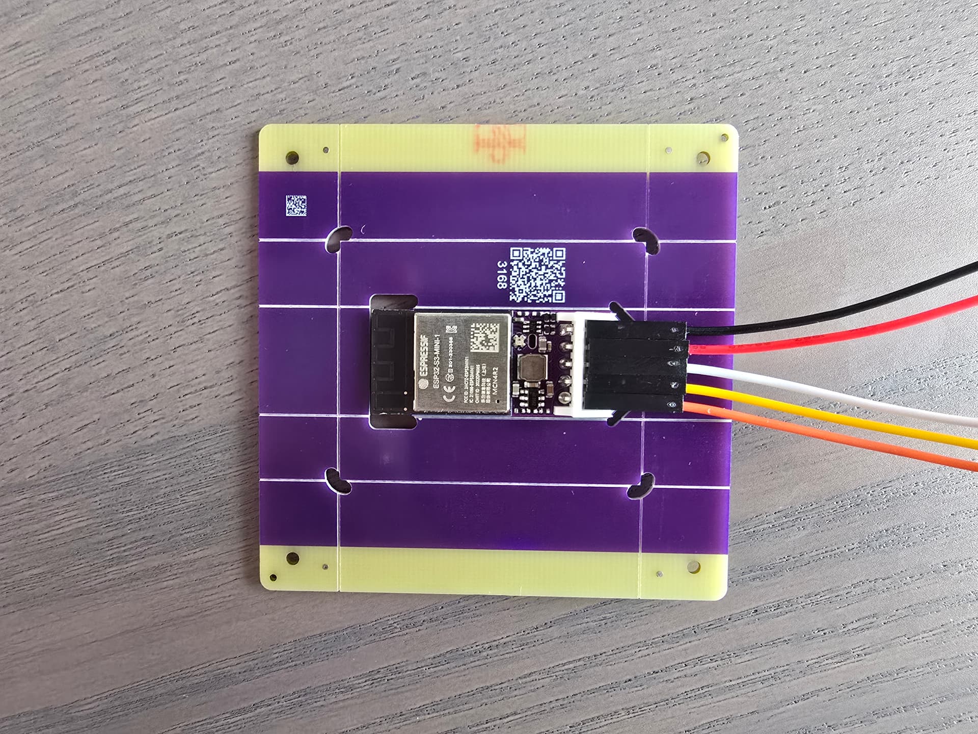

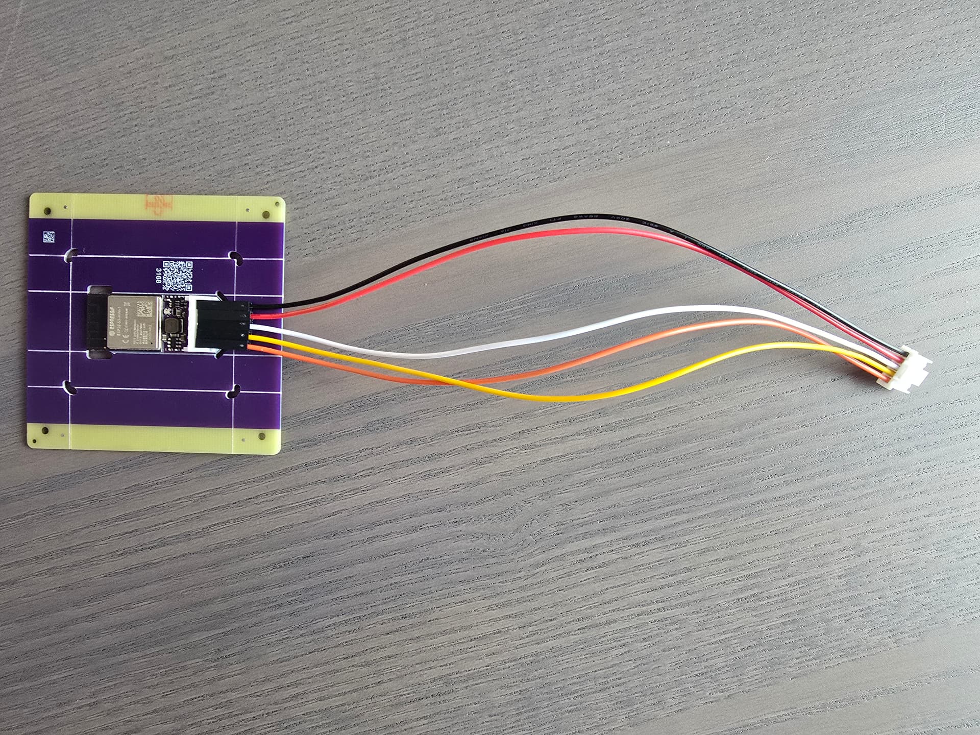

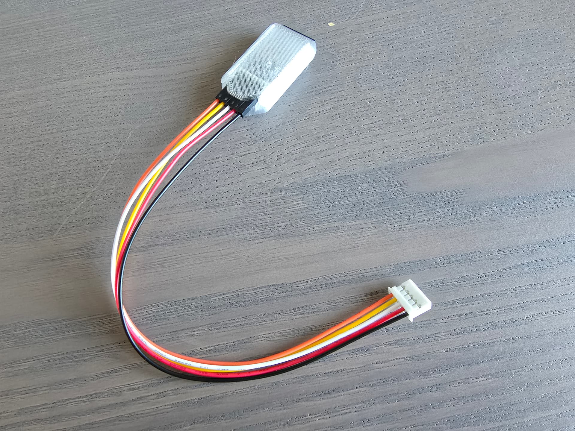

So schaut das doch schon ganz gut aus. Die Belegung müsste passen, oder? Den EH-Stecker kann ich mir glaub sparen, das hält schon jetzt ziemlich gut. Das 3D-gedruckte Gehäuse kommt bis zum Wochenende, dann kann ich mit dem Anschluss loslegen :slight_smile:

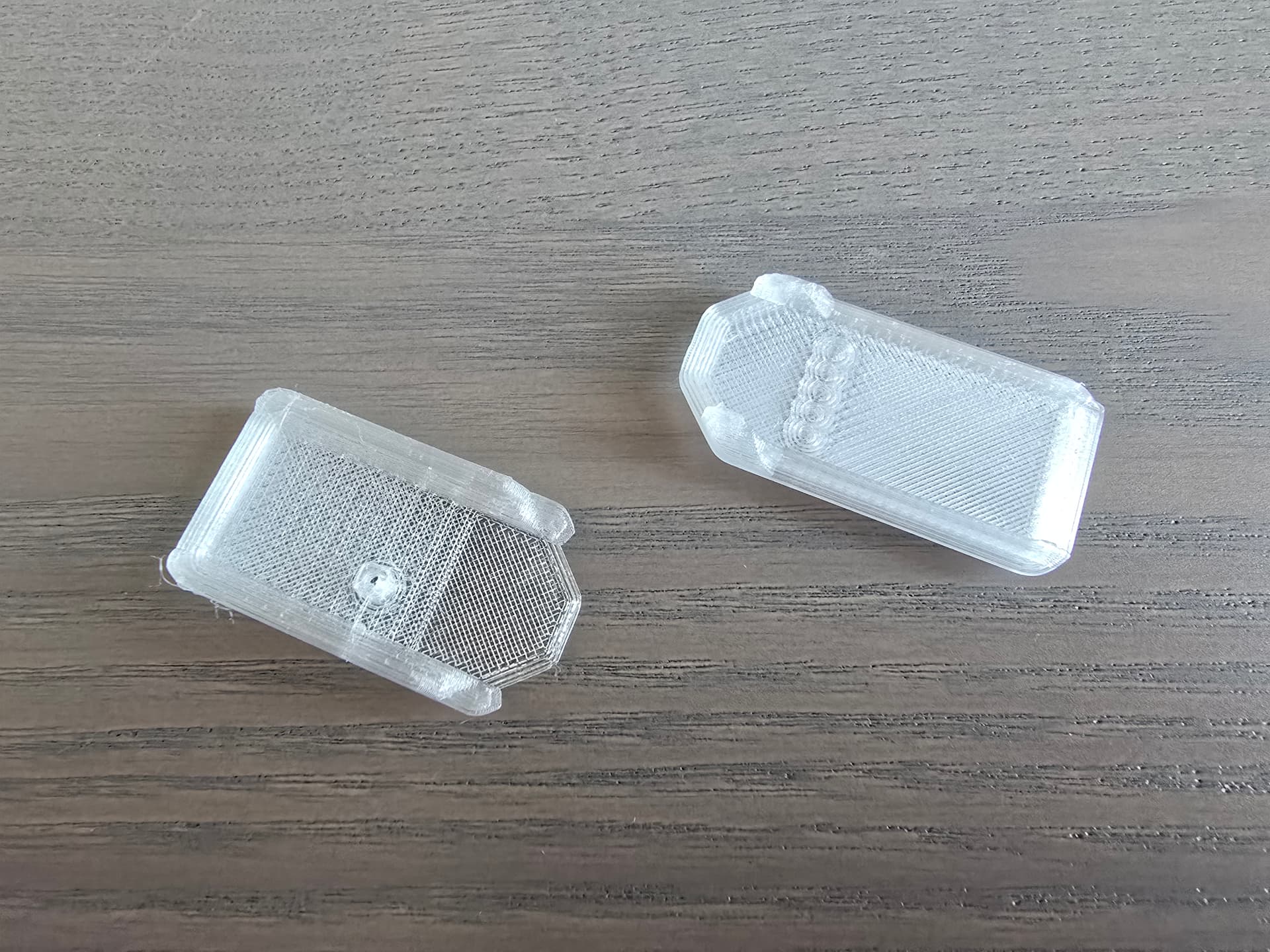

Heute kam noch das gedruckte Case. Sieht jetzt schon fast professionell aus :slightly_smiling_face:
Hi, wo hast du das bestellt, sieht gut aus
