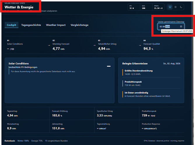

Datum kann bis maximal 02.07.2026 ausgewählt werden (Microsoft Edge und auch Android Companion App. Siehe Screenshot. Neueres Datum kann manuell nicht eingegeben werden, sowie auch nicht über die Datumsauswahl.
Am 01.07.2026 habe ich die SFML Datenbank gelöscht aufgrund eines Sensor-Peaks.
Bitte Cache-Refresh durchführen. Da hängt vermutlich noch altes Zeug. Wenn das nicht hilft, bitte noch einmal melden.
Cache-refresh und auch Cache löschen hilft nicht.
Dann mal Hard Refresh probieren Strg + Shift + R
@Tom-HA Habe ich bereits schon versucht, dass Problem bleibt weiterhin bestehen.

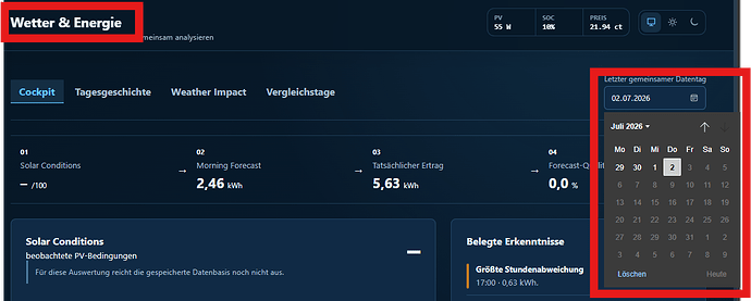

Ich habe das Problem auch (ähnlich) und schon vor einigen Tagen im Fragen Threat zu STATS beschrieben.
Alles Windows 11:
Chrome, Edge, und Firefox: Vorgegebenes Datum steht bei mir auf dem 3.3.2026
Datumeinträge bis zum 3.3. kann ich mit der Maus übers Menü aufwählen, Tage nach dem 3.3. sind ausgegraut und nicht anwählbar.
Die manuelle Eingabe/Eintippen aller Tage bis heute funktioniert dagegen einwandfrei.
Der Browser Cache ist auszuschließen, da z.B. Edge jungfreulich bei der Anmeldung an HA und STATS war.
Keine Probleme dagegen auf meinem IPAD mit IOS/Companion App.
Bei nur einem der drei Browser unter Windows hatte ich auch ein ausgegrautes „Heute-Feld“ gesehen - dieses gibt es z.B. unter IOS auch nicht.
Keine Ahnung mit welchem System das STATS UI läuft, bzw. programmiert wurde - aber ich sehe diese Bugs aktuell nicht auf meiner Seite…
