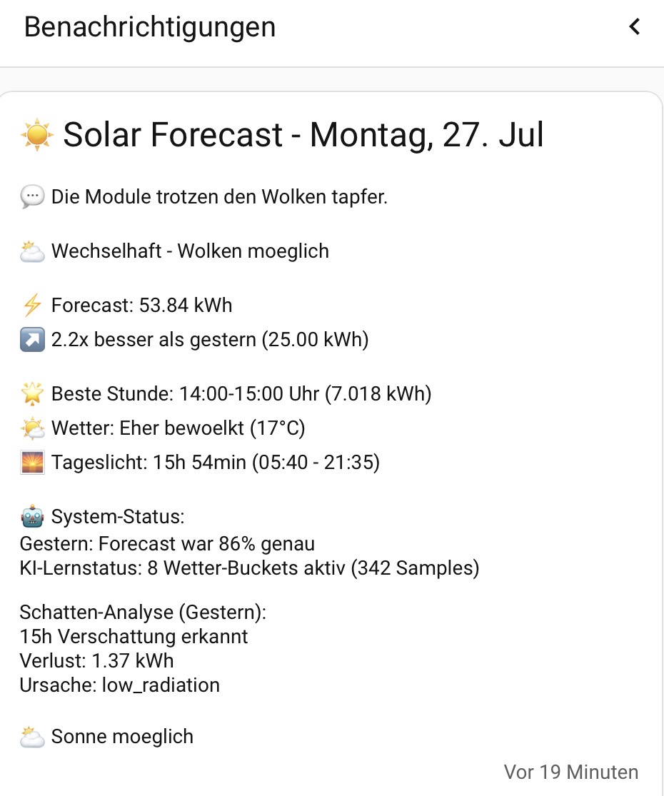

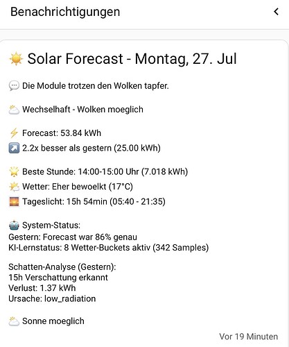

Hast du dir die Bilder überhaupt angeschaut. Meteo hat zu keiner Zeit in den 7 Tagen unter 23 Kwh prognostiziert. Im Vergleich werden aber zweimal Werte um 14 und einmal um 10 angezeigt.
Ich wollte den Bug schon gestern eintragen, habe dann aber gesehen, dass der aktuelle Wert gestimmt hat. Aber heute ist der Wert von gestern wieder viel zu niedrig.

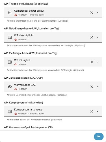

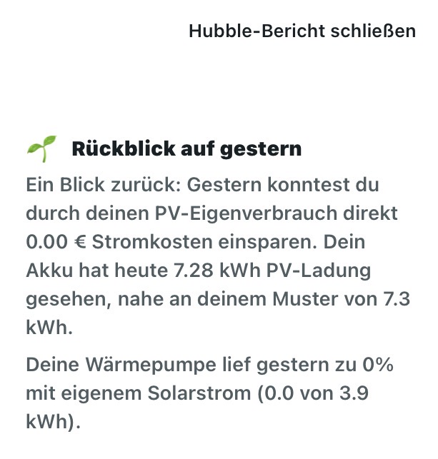

Bug:
WP PV wird von Hubble nicht erkannt.
Obwohl …

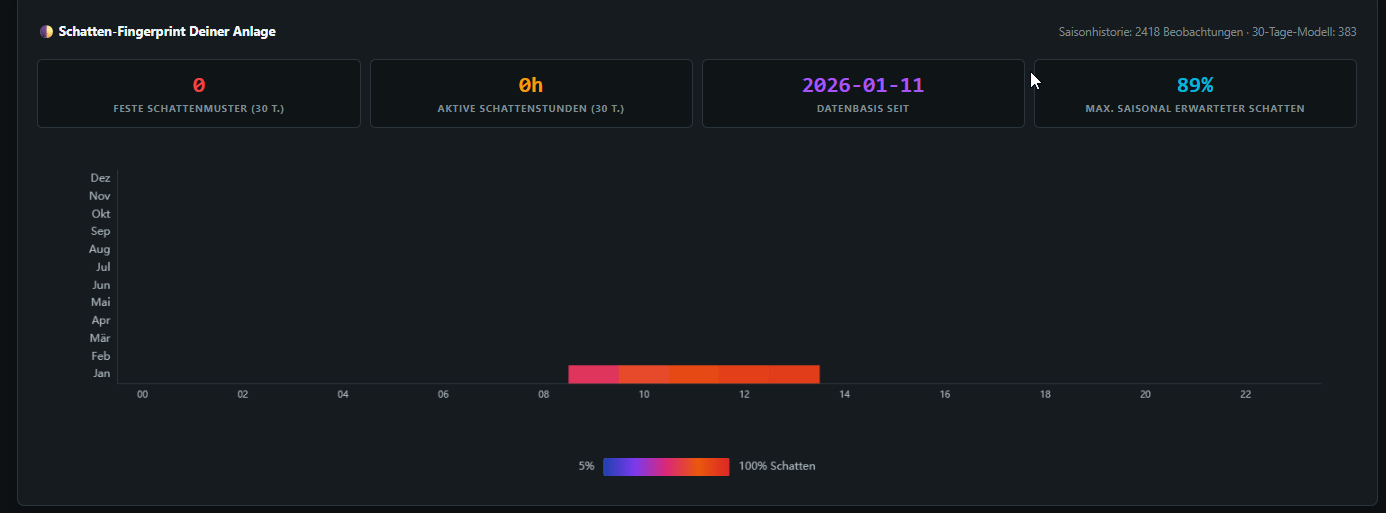

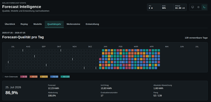

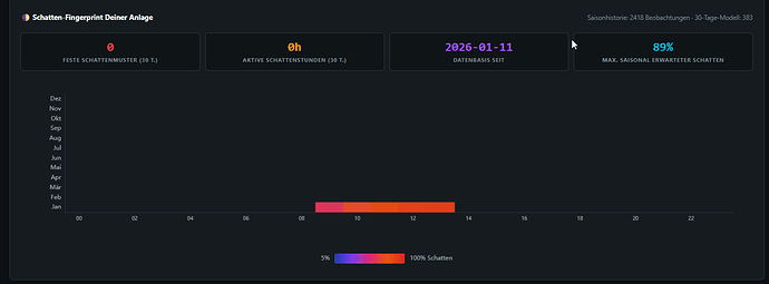

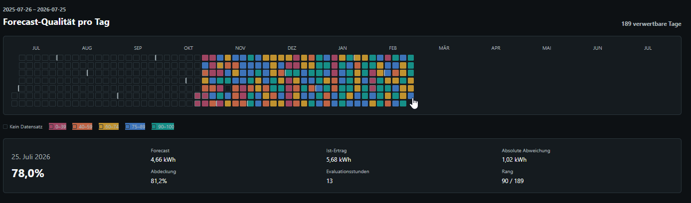

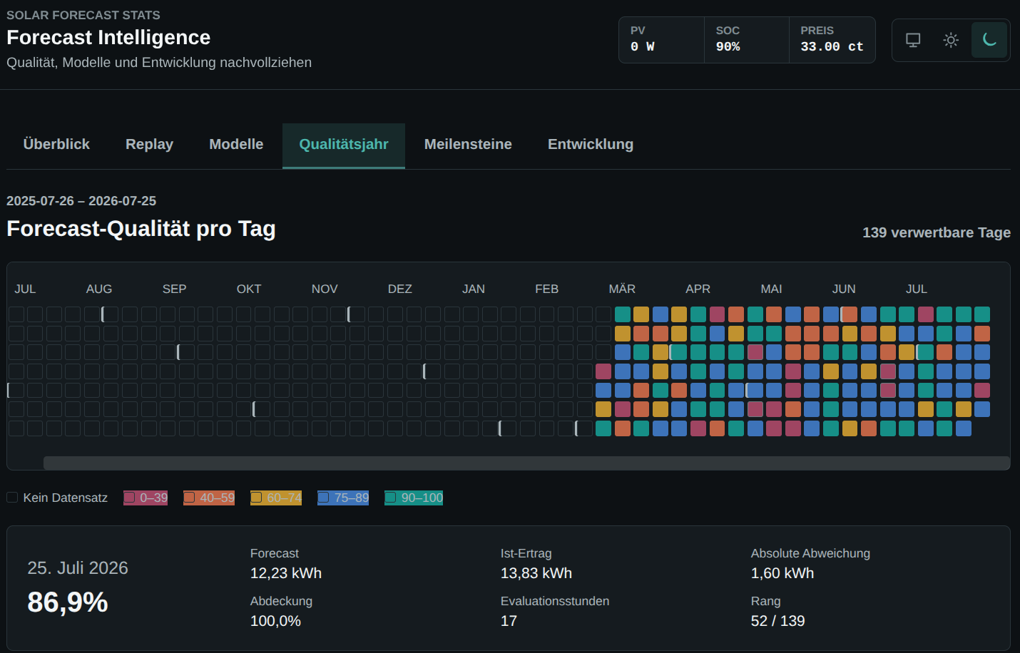

Seit dem letzten Update tut sich nix mehr bei den Schatten, bei mir, zumidest kommt in der Überichtsgrafik nichts neues, läuft ja nun schon einigen Tage…
Außerdem ist in der Grafik die Datumszuordnung falsch, aber das hatten wir weiter oben glaube ich schon:
Also der letzte Tag ist richtig, aber oben drüber Steht halt Februar, nicht Juli…
Ja, hatten wir schon, ist Browserabhängig mit Zoom 100% passt es bei mir nicht mit 125% aber schon, sieht dann aber nicht mehr schön aus :open_mouth:
100% Zoom
125% Zoom
Bei mir auch nicht: 7 Tage lernen sind um.
Zum Thema Schatten:
Ich habe einen Fehler gefunden! Er liegt aber nicht in STATS sondern in der Verarbeitung durch SFML.
Die Behebung wird einige Zeit benötigen, ein Schnellschuß oder Kosmetik ist hier nicht angezeigt. Ich bleibe dran! - kein weiteres Melden notwendig!
Vielen Dank an alle für den Hinweis!
Trotzdem; vielleicht hilft‘s bei der Fehlereingrenzung
Kurzes Update zum Thema Schatten:
Ich habe die Büchse der Pandora gestern noch geöffnet und einen Fix in Hubble eingebaut. Auf Grund der Komplexität muss ich ihn nun 7 Tage selber Testen ob der Fehler behoben ist. Bitte etwas Geduld, ich möchte hier nun nicht anfangen zu Huddeln..
@Joachim-xo Ja danke, das ist genau der Punkt Hubble vermischt “low_radiation” mit Shaddow um es sehr einfach auszudrücken.

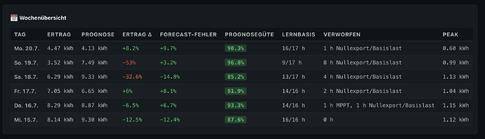

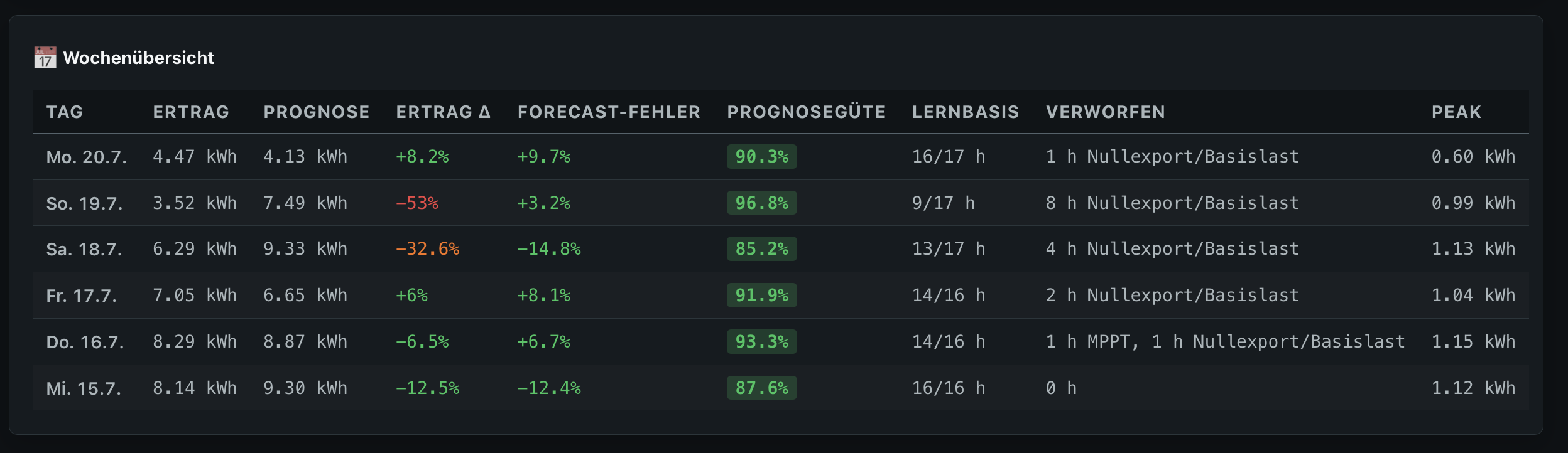

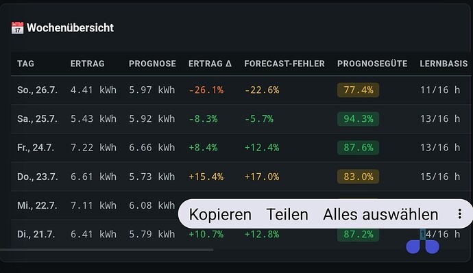

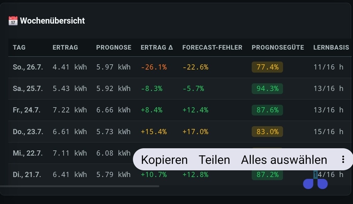

In der Wochenübersicht sind nur 6 Tage sichtbar.

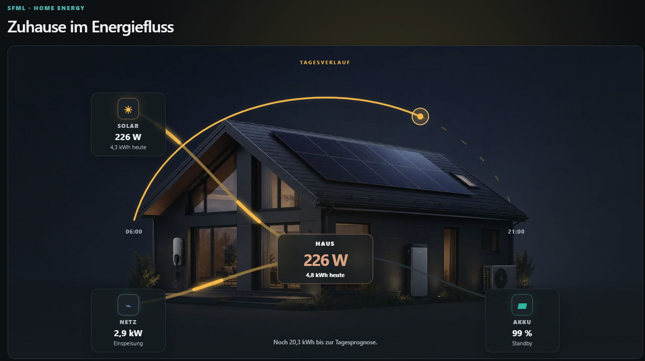

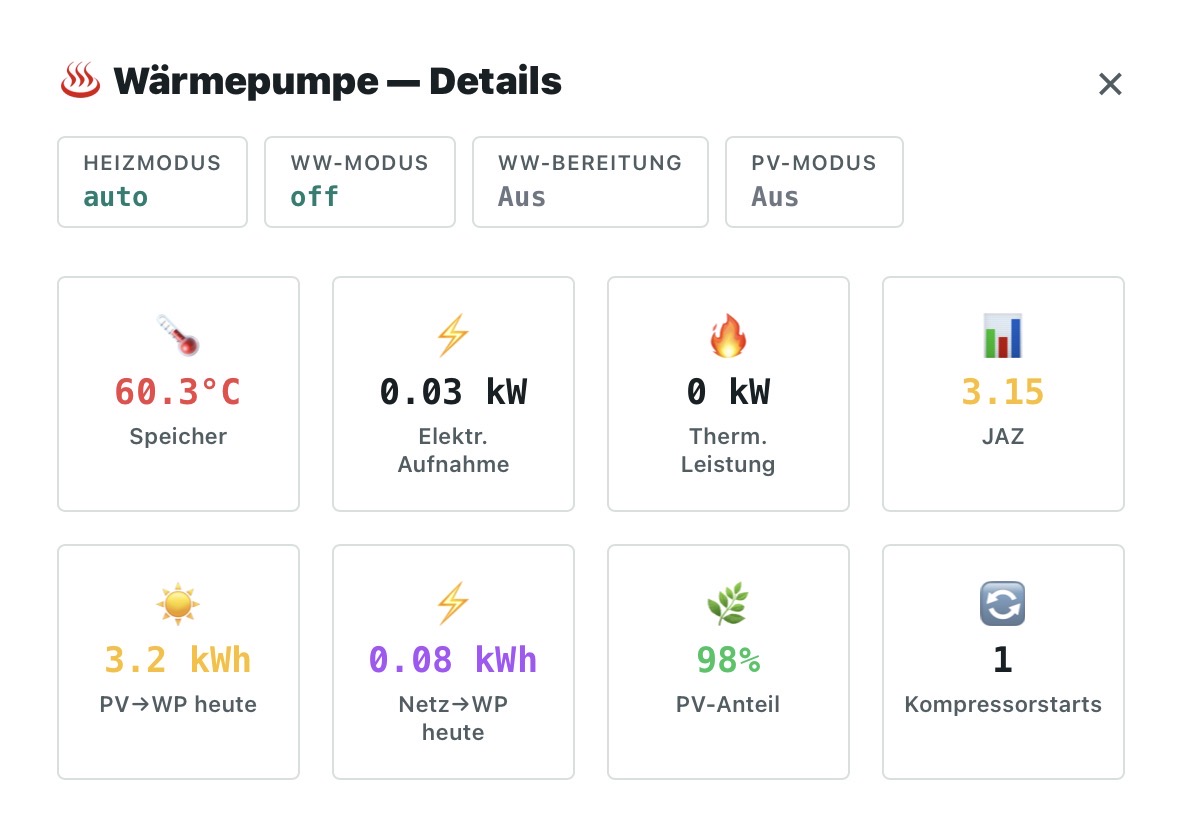

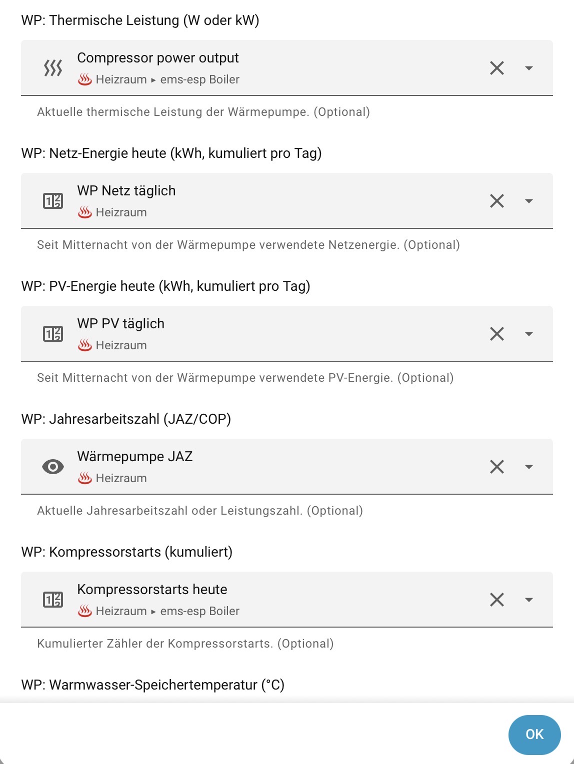

Hi!
Ich werde nicht ganz schlau, Bei Solar müsste dann ja hier ~3,1kw bzw 3100W stehen wenn ich 226W Hausverbraucht und 2,9kW einspeise?
Laut hinterlegten Sensor, sollte das auch so sein.
Habe ich hier wo einen Konfig-Fehler?
Danke!
Beste Grüße
Markus

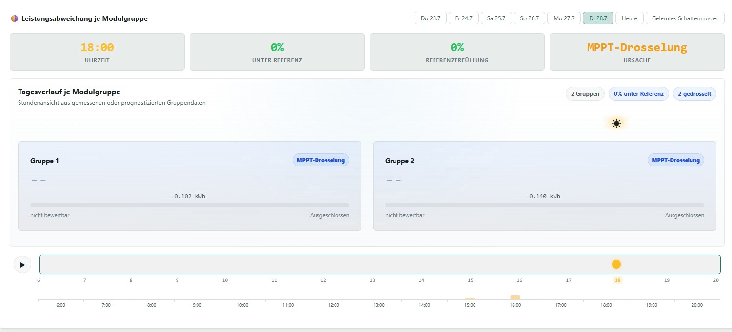

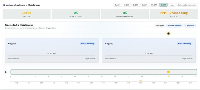

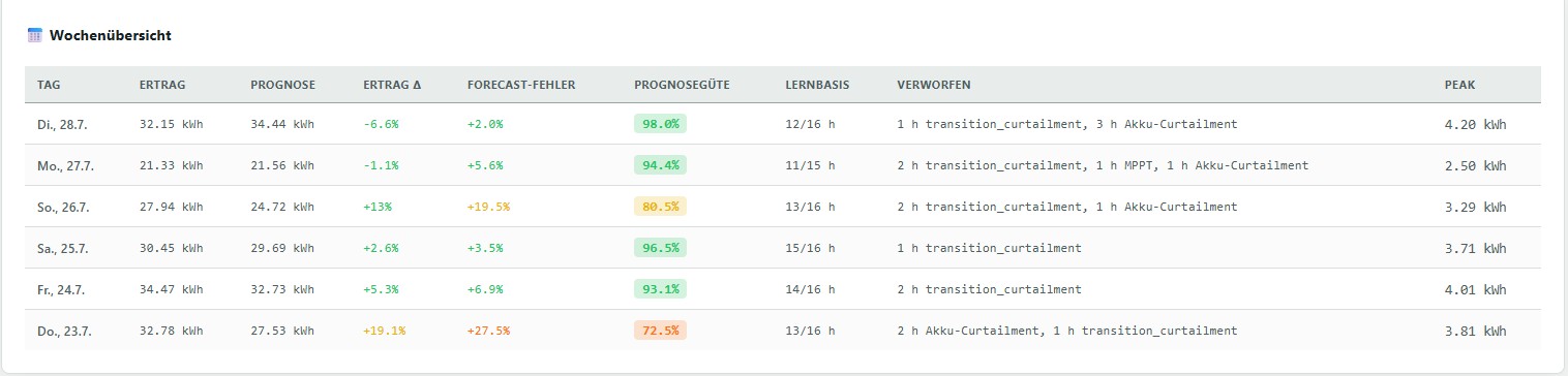

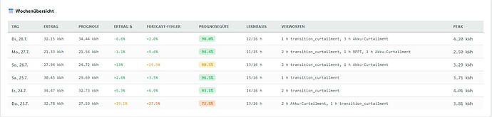

Stats zeigt in der Stundenansichten im Tagesverlauf andere Gründe für ausgeschlossene Stunden an als im Wochenverlauf.
Die Wochenübersicht scheint aber die richtigen Werte anzuzeigen. Diese entsprechen dem log:
2026-07-28 23:30:00 - custom_components.solar_forecast_ml.production.production_scheduled_tasks - INFO - Curtailment learning quarantine 2026-07-28 H17: actual=1.151 kWh, theoretical=2.833 kWh, reason=transition_curtailment
2026-07-28 23:30:00 - custom_components.solar_forecast_ml.production.production_scheduled_tasks - INFO - Curtailment learning quarantine 2026-07-28 H18: actual=0.242 kWh, theoretical=1.970 kWh, reason=suspected_battery_curtailment
2026-07-28 23:30:00 - custom_components.solar_forecast_ml.production.production_scheduled_tasks - INFO - Curtailment learning quarantine 2026-07-28 H19: actual=0.178 kWh, theoretical=1.135 kWh, reason=suspected_battery_curtailment
2026-07-28 23:30:00 - custom_components.solar_forecast_ml.production.production_scheduled_tasks - INFO - Curtailment learning quarantine 2026-07-28 H20: actual=0.077 kWh, theoretical=0.306 kWh, reason=suspected_battery_curtailment
Moin TobiB80, hast Du mal auf Version 40.0.2 geupdated? Vielleicht ist da was korrigiert.
Hallo TobiB80
Man muss hier unterscheiden! Das LOG ist von dem AI-Stack der berücksichtigt weit mehr Gründe, als STATS. Das muss auch so sein, da eine Wetter-Anomalie (Beispiel) im KI-Stack anders gewichtet wird. Für den Stack ist das ein Prognose-Fehler als Lernsignal und wird an die passende Stelle in den Epochs berücksichtig
Für Stats ist es eine Abweichung, die die Güte beeinflusst - transparent zeigt " hier lag ich falsch"
Bitte immer Vorsichtig sein mit LOG (für Entwickler und zur Korrektur der AI) und der " Nutzer-Ansicht" die die Daten aufbereitet.
Fazit: Kein BUG sondern Missinterpretation
