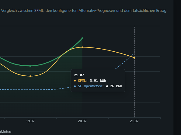

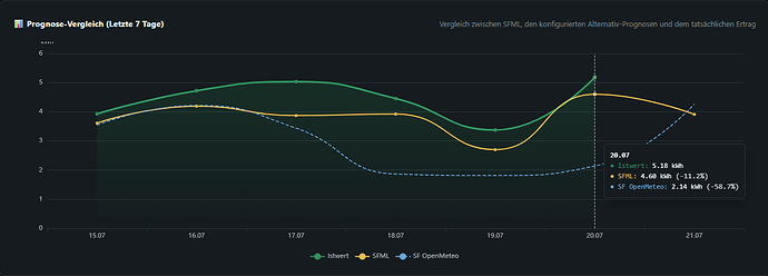

Hier sieht es wie folgt aus.
Einmal der Vergleich
der Prognosewert für vor dem Sonnenaufgang bei OpenMeteo war 4,4
Grüße
Für heute passt es.

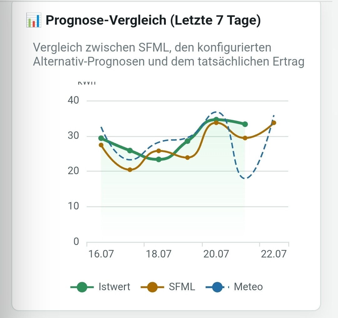

Für heute passt es bei mir auch, aber für gestern und die Tage davor nicht:
Hier sind die Daten von gestern morgen

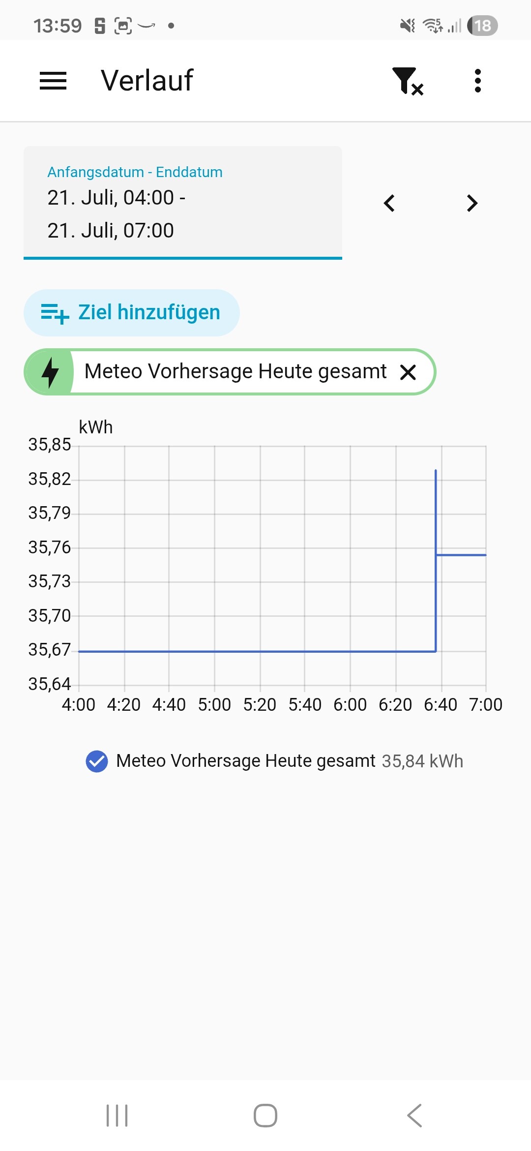

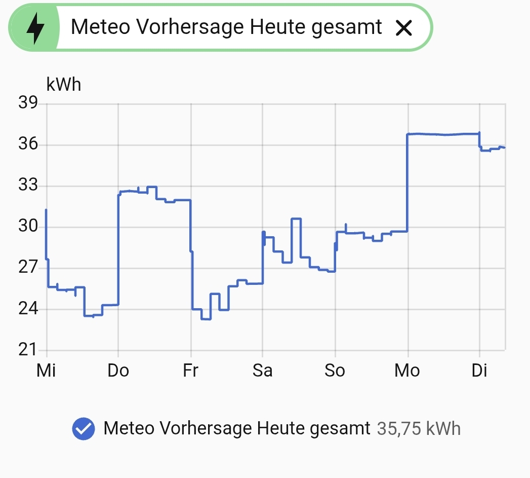

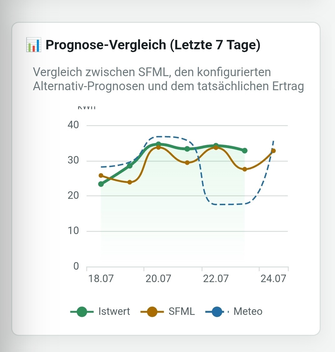

@Tom-HA das ist sehr merkwürdig, jetzt haben sich die alten Werte korrigiert und nur der Wert von gestern ist falsch.

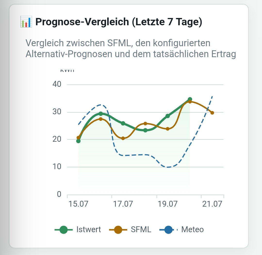

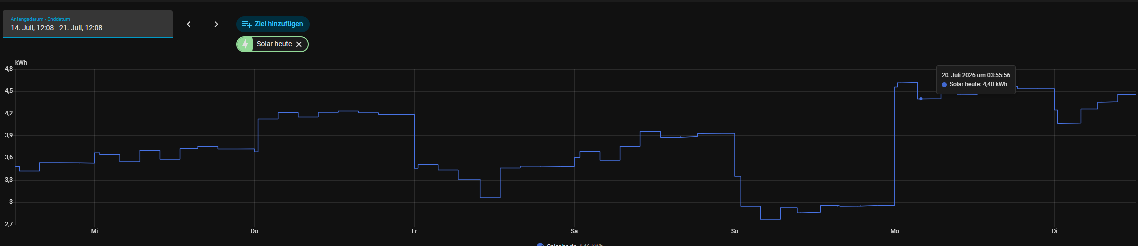

Screenshots von gestern und heute:
@Tom-HA ich habe jetzt herausgefunden, dass sich die Werte nach einem HA-Neustart immer wieder heilen. Gestern habe ich nicht neugestartet und die Werte für gestern und vorgestern stimmen nicht. Also wird anscheinend nur abends ein falscher Wert für den aktuellen Tag berechnet, sonst stimmt es immer.
@Tom-HA das Problem ist anscheinend mit dem aktuellen Release behoben. Vielen Dank fürs fixen.

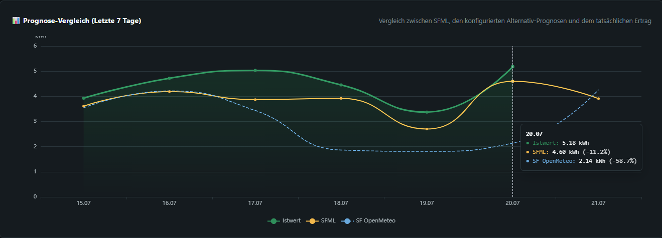

Mir ist noch ein kleines anderes Problem bei der Vergleichskurve aufgefallen.
Bei einer Mittagskorrektur in SFML wird der aktualisierte Wert in der Kurve angezeigt. Bei Meteo bleibt es allerdings der Wert von morgens, das passt dann wieder nicht ganz zusammen. Besser wäre es entweder die Morgenprognose anzuzeigen oder bei den Vergeichskurven auch den jeweiligen Wert zum Zeitpunkt der Mittagskorrektur zu nehmen.

Dadurch werden die Sensoren Hybrid Forecast aber auch Prognose (heute) angepasst. In Stats wird dann in Prognose-Vergleich (Letzte 7 Tage) der aktualisierte Wert angezeigt. Für die Vergleichsprognosen, in meinem Fall Meteo, bleibt aber die morgendliche Vorhersage bestehen. Das ist dann nicht mehr richtig vergleichbar. Ist wirklich nichts dringendes und ich weiß selbst nicht, wie die beste Lösung aussehen könnte.
Ich wollte es einfach mal melden, da es mir aufgefallen ist und du ja geschrieben hattest, dass du einen einigermaßen fairen Vergleich darstellen willst, auch wenn die Prognose-Art sich sehr unterscheidet.

Aber genau das meine ich doch. Es wird der im Vergleich der nachgesteuerte Wert von SFML angezeigt, aber der morgendliche von Meteo, das ist dann nicht vergleichbar und wenn du es so ausdrücken willst, geschummelt.
Du hast recht! .. ich habe mich falsch / Blöd ausgedrückt und die Anzeige ist verwirrend. Korrekt wäre wenn der Wert fix bleibt und nicht die nachträgliche Drift-Korrektur mitnimmt.
