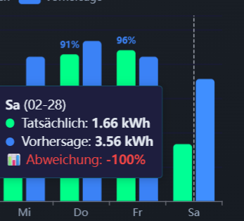

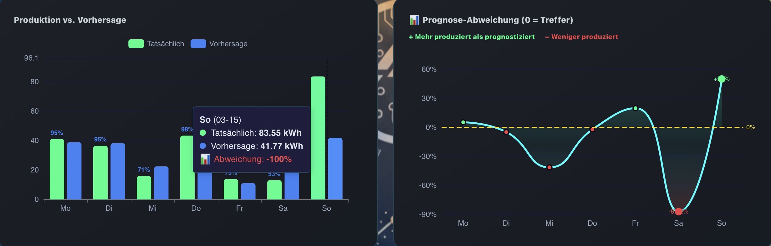

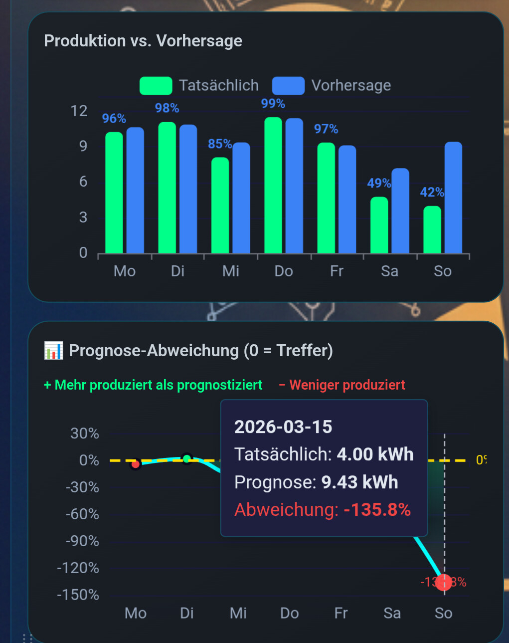

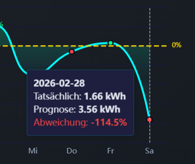

Hier Abweichung -100%
Hier Abweichung -114%
Aber rein rechnerisch sollten es doch -53% sein oder?

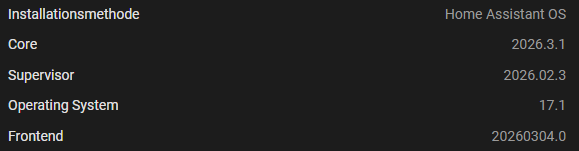

  • Proxmox Home Assistant OS
  • Core2026.2.3
  • Supervisor2026.02.3
  • Operating System17.1
  • Frontend20260128.6

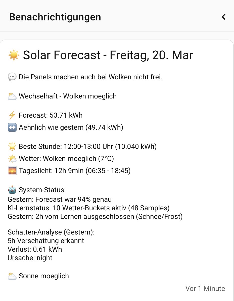

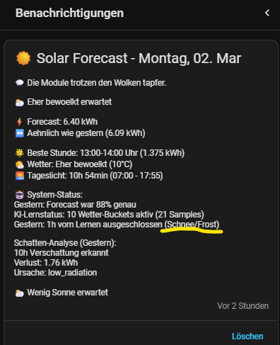

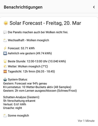

Es wird immer noch “Schnee/Frost” als Grund für den Ausschluss vom Lernen ausgegeben.

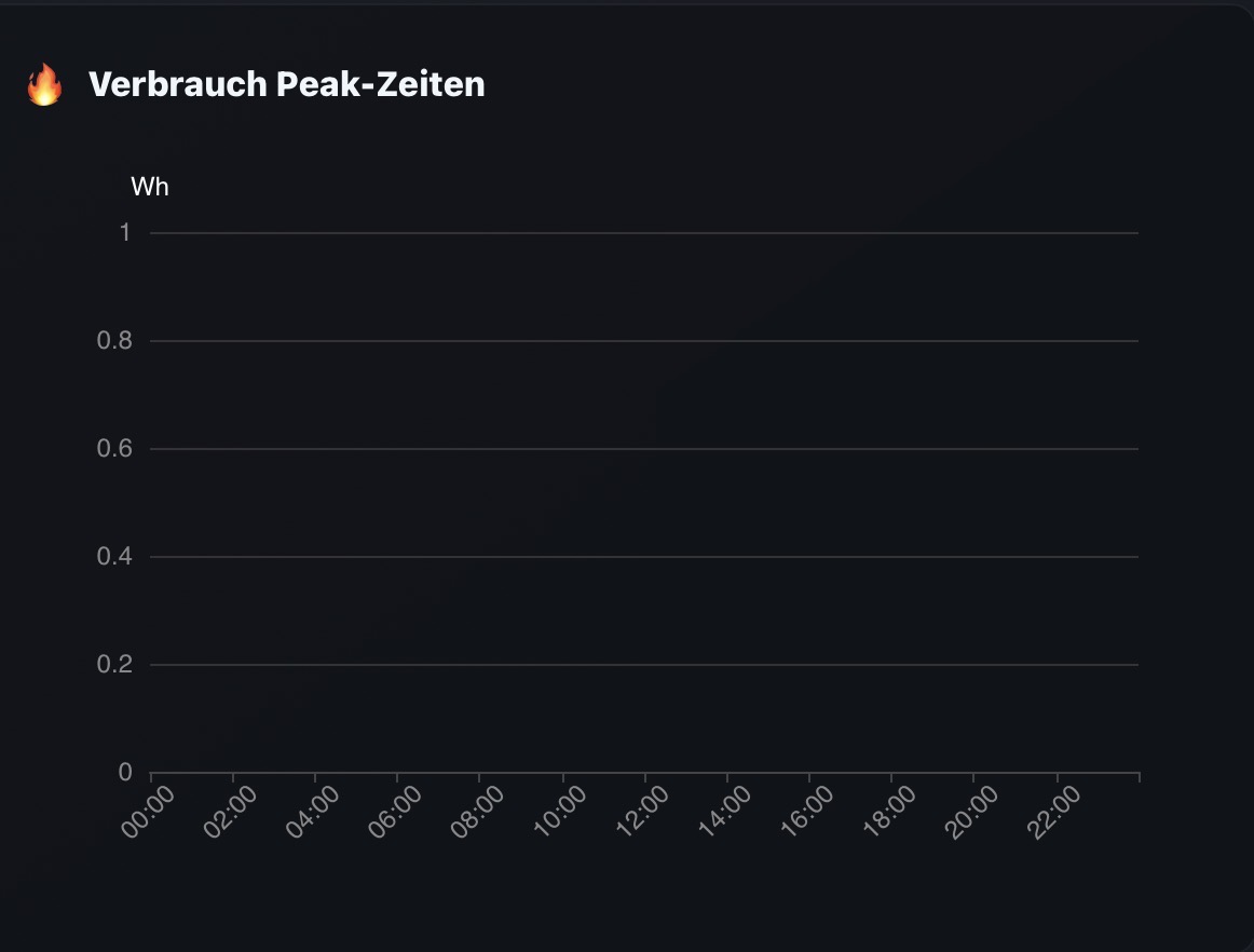

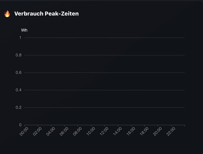

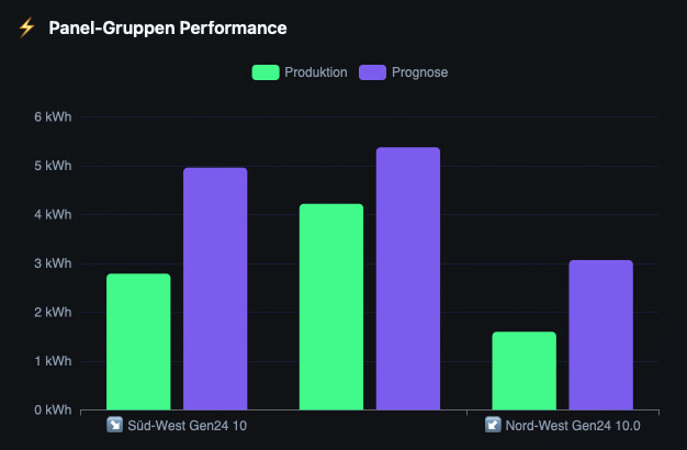

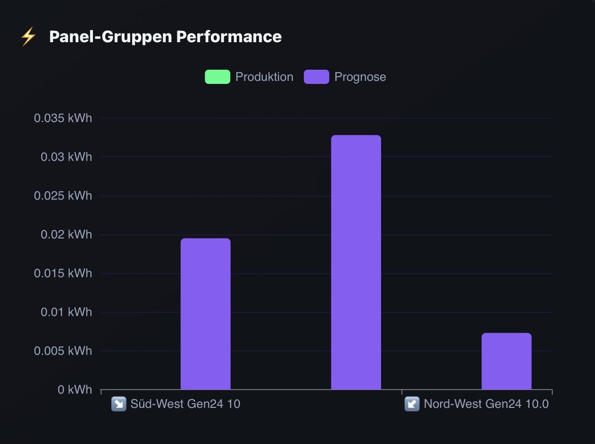

Bug Report: SFML stats: 14.0.0 - In Solar Analytics wird die Panel-Gruppen Performance ohne Produktion dargestellt. Und in Hausverbrauch fehlt Verbrauch zu Peak-Zeiten.
Intel I7 8750 H 16GB RAM Generic x86-64
Die Anzeige fehlt bei: letzte 7 Tage, letzter Monat und letztes Jahr
Edit: 5 vor Zwölf - insoweit vielleicht kein Bug; nur die Überschrift wäre dann vielleicht missverständlich: “letzte 7 Tage, letzter Monat und letztes Jahr”.
“Jetzt” sehe ich die Performance.

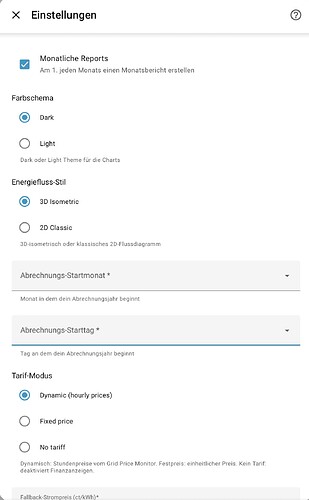

Bug: Seit der letzten Version 14.0.0

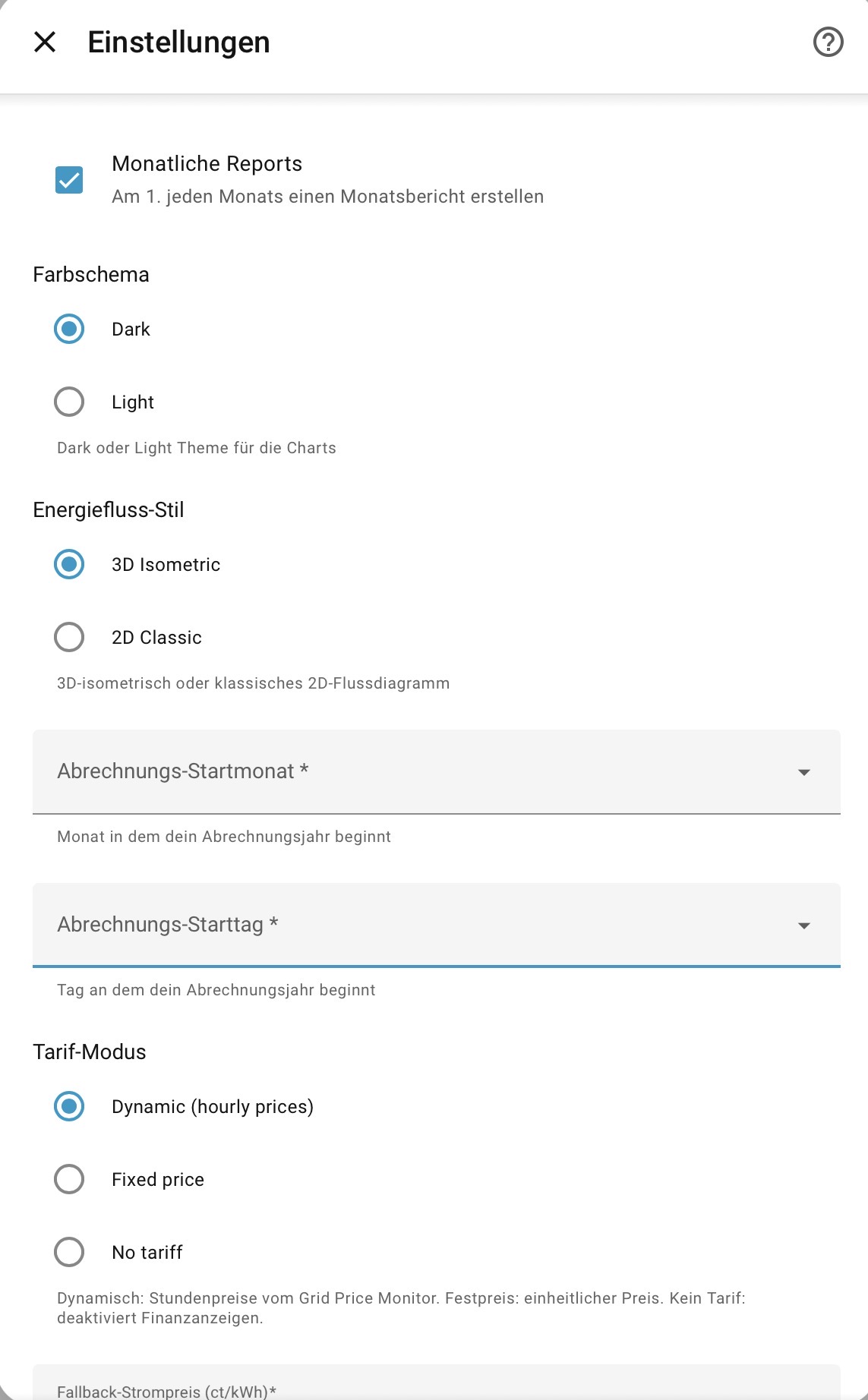

Es lassen sich keine Abrechnungszeiträume mehr auswählen /eintragen.
Getestet auf bare metal HAOS und Proxmox.
Bestätigt durch weitere User.

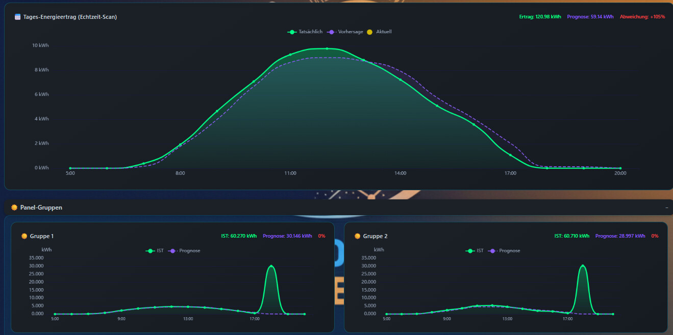

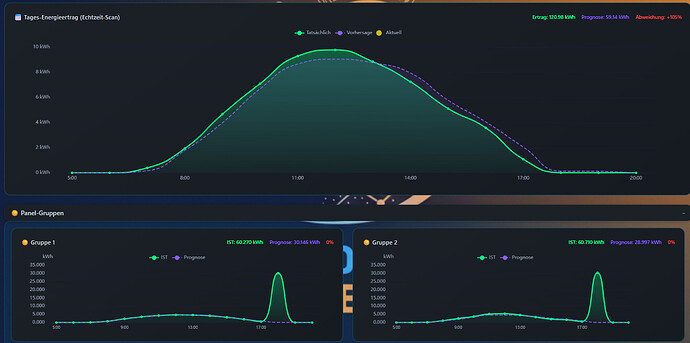

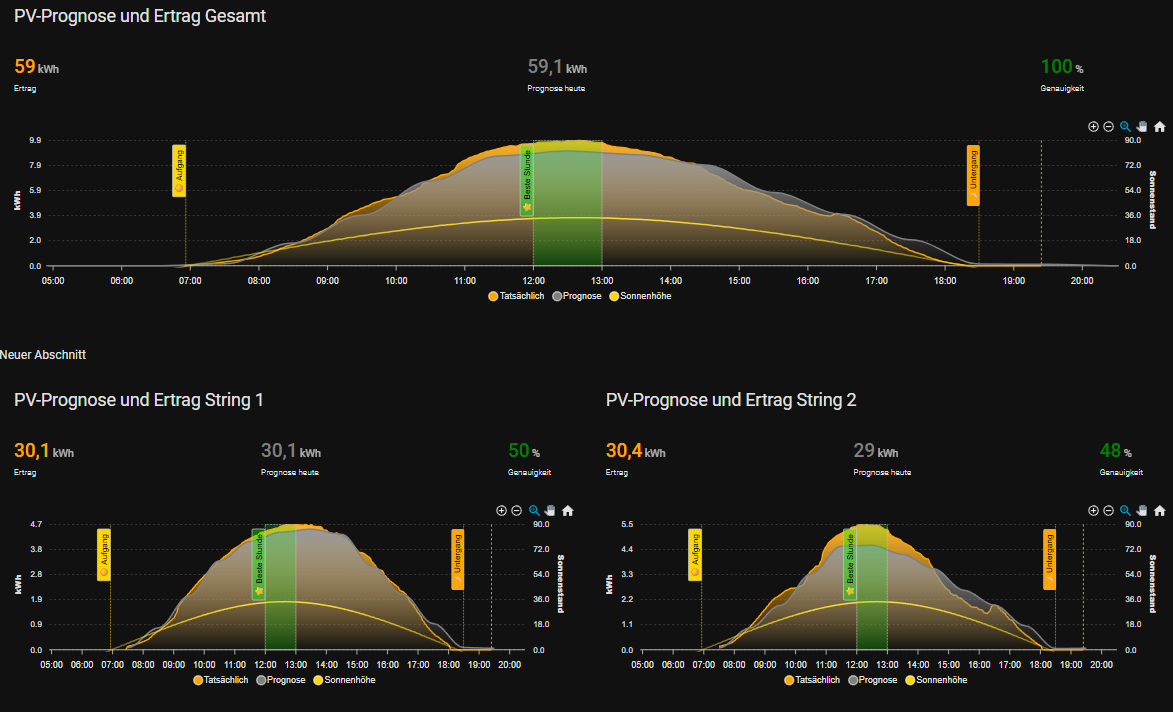

Hallo zusammen, was ist denn nun passiert? Dicker Peak bei den Panelgruppen nach Sonnenuntergang in der DEV-Version.
SFML Version 18.0.0
SFML Stats Version 14.0.0
Als ich das letzte mal geschaut hatte war noch alles normal.
In SFML Stats bekam ich dann einen 17:00 Peak bei der Produktion in den Panelgruppen.
Wenn ich mir die Daten über die Apex-Card anschaue ist alles in Ordnung.
Wenn ich direkt auf die Entitäten schaue ist auch alles in Ordnung.
Einige hatten ja bereits von einem 17:00 Buckel bei der “Vorhersage” berichtet, vielleicht ist dieses Phänomen ja der Grund dafür.
Falls noch eine Info gebraucht wird, bitte melden.
Gruß Ralf

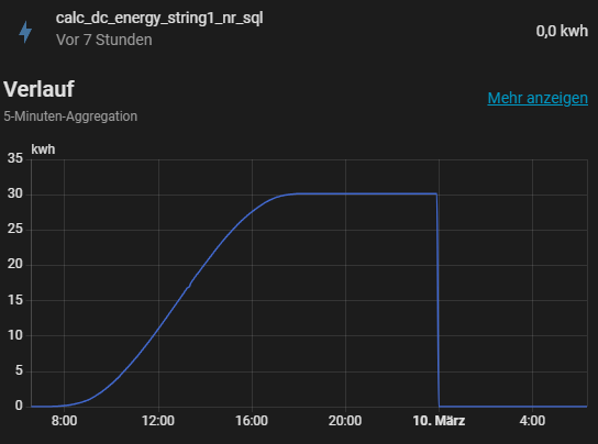

EDIT: Das hier sind die Daten vom SQL-Sensor der ja für die Apex gebraucht wird:
gelöscht! War Quatsch …

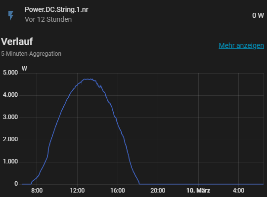

Was sagen die Sensoren von deinen Gruppen? Haben die einen ungewöhnlichen Sprung drin?

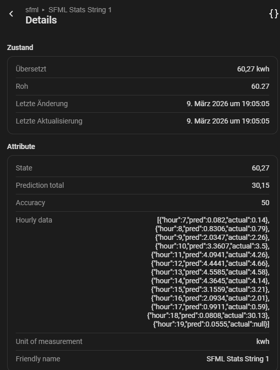

Nein, kein Sprung in den Ursprungssensoren, Stellvertretend nur String 1:
Die Vorhersage für heute wurde auf jeden Fall nicht zerschossen, die ist völlig normal.
Aber in der Datenbank steht ja tatsächlich für Stunde 18 ein actual von 30,13.
Wenn ich mir Heute die Daten in der Apes von gestern ansehe, dann habe ich dort ebenfalls den Peak. Kann sein das Twix1212 da in der Karte auf die Sonnenzeit eingeschränkt hat. Ich muß mir nachher mal den JSON-Part in der YAML anschauen.
Zusammenfassung: In der SFML-Datenbank gibt es plötzlich um ca. 17:00 einen dicken Peak, in den zugrundeliegenden Sensoren ist alles Normal.
Gruß Ralf
Nachtrag:
In der hourly_predictions stehen die Werte korrekt.
In der prediction_panel_groups sind die Fehlerhaften Daten zu finden:
id		prediction_id	group_name	prediction_kwh	physics_kwh	ai_kwh	lstm_kwh	ridge_kwh	actual_kwh	exclude_from_learning_group	exclusion_reason_group	snow_covered_group	shadow_type_group
3950	2026-03-09_07	Gruppe 1	0.082	0.009	0.5488		0.5305	0.5644	0.14	0		0
3951	2026-03-09_07	Gruppe 2	0.082	0.0107	0.5382		0.4847	0.5996	0.16	0		0
3952	2026-03-09_08	Gruppe 1	0.8306	0.4961	1.6148		1.4972	1.7145	0.79	0		0
3953	2026-03-09_08	Gruppe 2	0.9559	0.6846	1.5918		1.4025	1.8095	1.16	0		0
3954	2026-03-09_09	Gruppe 1	2.0347	1.2896	3.1316		3.3667	2.9322	2.26	0		0
3955	2026-03-09_09	Gruppe 2	1.9533	1.4191	2.7396		2.7304	2.7501	2.47	0		0
3956	2026-03-09_10	Gruppe 1	3.3607	2.3705	4.0775		4.194	3.9617	3.5		0		0
3957	2026-03-09_10	Gruppe 2	3.3261	2.5823	3.8646		3.9322	3.7849	3.67	0		0
3958	2026-03-09_11	Gruppe 1	4.0941	3.1846	4.6419		4.5782	4.7052	4.26	0		0
3959	2026-03-09_11	Gruppe 2	4.5582	3.9168	4.9446		5.1916	4.6529	5.19	0		0
3960	2026-03-09_12	Gruppe 1	4.4441	3.5813	4.9638		4.8309	5.0959	4.66	0		0
3961	2026-03-09_12	Gruppe 2	4.5993	4.2058	4.8363		4.8602	4.808	5.42	0		0
3962	2026-03-09_13	Gruppe 1	4.5585	3.8835	4.965		4.7768	5.1519	4.58	0		0
3963	2026-03-09_13	Gruppe 2	4.1971	4.0892	4.2621		4.1598	4.3828	4.58	0		0
3964	2026-03-09_14	Gruppe 1	4.3645	3.7412	4.8157		4.9459	4.6863	4.14	0		0
3965	2026-03-09_14	Gruppe 2	3.5742	3.465	3.6533		3.6972	3.6015	3.35	0		0
3966	2026-03-09_15	Gruppe 1	3.1559	2.8439	3.6632		3.845	3.4582	3.21	0		0
3967	2026-03-09_15	Gruppe 2	2.6192	2.6708	2.5352		2.3539	2.7919	2.07	0		0
3968	2026-03-09_16	Gruppe 1	2.0934	1.9694	2.2951		2.4458	2.1252	2.01	0		0
3969	2026-03-09_16	Gruppe 2	1.96	1.9392	1.9937		1.9094	2.113	1.68	0		0
3970	2026-03-09_17	Gruppe 1	0.9911	1.0076	0.948		1.2448	0.6135	0.59	0		0
3971	2026-03-09_17	Gruppe 2	1.0553	1.0946	0.9524		1.0471	0.8184	0.61	0		0
3972	2026-03-09_18	Gruppe 1	0.0808	0.0808						30.13	0		0
3973	2026-03-09_18	Gruppe 2	0.0522	0.0522						30.35	0		0
3974	2026-03-09_19	Gruppe 1	0.0555	0.0555						0.0	0		0
3975	2026-03-09_19	Gruppe 2	0.0646	0.0646						0.0	0		0
genutzte Abfage:
select * from prediction_panel_groups where prediction_panel_groups.prediction_id like "2026-03-09%";
Es ist keine Verdopplung der Werte, die Summe der korrekten Werte sind für String 1:35.009 und für String 2: 32,1126
Nachtrag2:
Ich habe mal die Werte in den Logs gesucht, da keine persönlichen Daten dabei sind hier einmal der Log-Ausschnitt:
2026-03-09 19:00:00 - custom_components.solar_forecast_ml.data.data_weather_pipeline_manager - DEBUG - Pipeline: Tracked actual weather - temp=14.5C, clouds=13%
2026-03-09 19:05:00 - custom_components.solar_forecast_ml.production.production_scheduled_tasks - DEBUG - Executing hourly update
2026-03-09 19:05:00 - custom_components.solar_forecast_ml.data.data_panel_group_sensor_reader - INFO - Energy counter reset detected for group 'Gruppe 1': 30.1400 -> 30.1300 kWh
2026-03-09 19:05:00 - custom_components.solar_forecast_ml.data.data_panel_group_sensor_reader - WARNING - Unusually high hourly production for group 'Gruppe 1': 30.1300 kWh
2026-03-09 19:05:00 - custom_components.solar_forecast_ml.data.data_panel_group_sensor_reader - INFO - Energy counter reset detected for group 'Gruppe 2': 30.3600 -> 30.3500 kWh
2026-03-09 19:05:00 - custom_components.solar_forecast_ml.data.data_panel_group_sensor_reader - WARNING - Unusually high hourly production for group 'Gruppe 2': 30.3500 kWh
2026-03-09 19:05:00 - custom_components.solar_forecast_ml.production.production_scheduled_tasks - DEBUG - Panel group actuals for hour 18: {'Gruppe 1': 30.13, 'Gruppe 2': 30.35}
2026-03-09 19:05:00 - custom_components.solar_forecast_ml.production.production_morning_routine - DEBUG - Panel group actuals updated for 2026-03-09_18: 2 groups
2026-03-09 19:05:00 - custom_components.solar_forecast_ml.production.production_morning_routine - DEBUG - Shadow detection for 2026-03-09_18: night (100.0%)
2026-03-09 19:05:00 - custom_components.solar_forecast_ml.core.core_helpers - DEBUG - ensure_local: Naive datetime, localizing to local timezone
2026-03-09 19:30:07 - custom_components.solar_forecast_ml.forecast.forecast_weather - INFO - Forecast using database: 72 hours across 3 days
2026-03-09 19:30:07 - custom_components.solar_forecast_ml.sensors.sensor_data_collector - DEBUG - Collected external sensor data: {'temperature': 13.7, 'humidity': 64.0, 'wind_speed': 0.0, 'rain': 0.0, 'pressure': 1018.0, 'solar_radiation': None, 'lux': 0.0}
2026-03-09 19:30:07 - custom_components.solar_forecast_ml.forecast.forecast_orchestrator - DEBUG - Creating forecast (AI + Physics)...
2026-03-09 19:30:07 - custom_components.solar_forecast_ml.forecast.forecast_orchestrator - DEBUG - Lag-Feature 'production_yesterday' = 63.13 kWh (from DB: 2026-03-08)
2026-03-09 19:30:07 - custom_components.solar_forecast_ml.forecast.forecast_rule_based_strategy - DEBUG - Physics+LSTM blend active
Die Daten wurden eingetragen wegen “Energy counter reset detected for group”, ich sehe jedoch in den Ursprungsdaten keinen Counter-Reset.

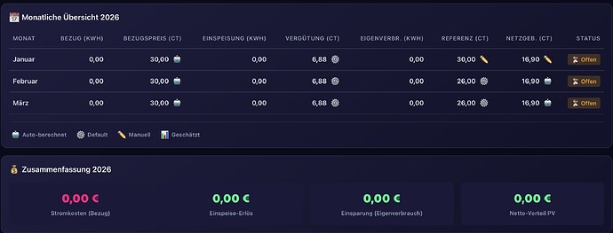

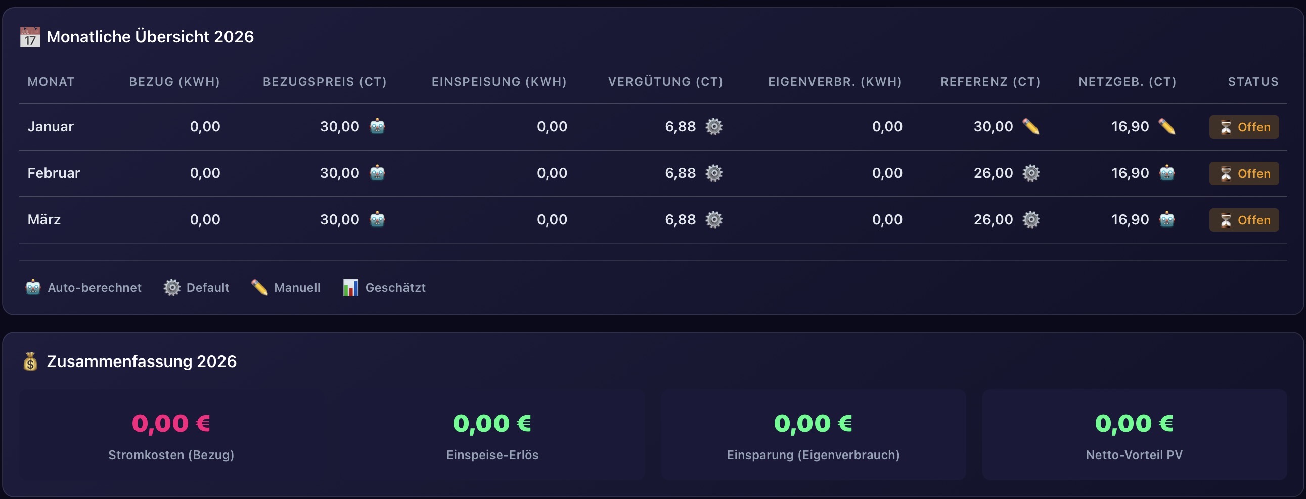

BUG: Stats V 14.0.0 - x86/x64 Bare Intel i7 8750H 16GB RAM - In der Monatsübersicht sind keine Verbrauchsdaten und Einspeisedaten.

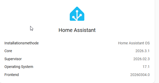

Stats Darstellungsfehler:
Bestätigung:
Installationsmethode: Home Assistant OS
Core: 2026.3.1
Supervisor: 2026.03.0
Operating System: 17.1
Frontend: 20260304.0
Modul: Solar Forecast STATS Version 14.0.0
Bug Report - Darstellungsfehler der Abweichung des gestrigen Tages
System: Proxmox
Core: 2026.3.1
Die Anzeige “Produktion -Vorhersage” und “Prognose Abweichung” stimmt für den gestrigen Tag nicht überein.

bei dem Wetter, die letzten Tage - 2 Sunden wegen Schnee/Frost ausgeschlossen?

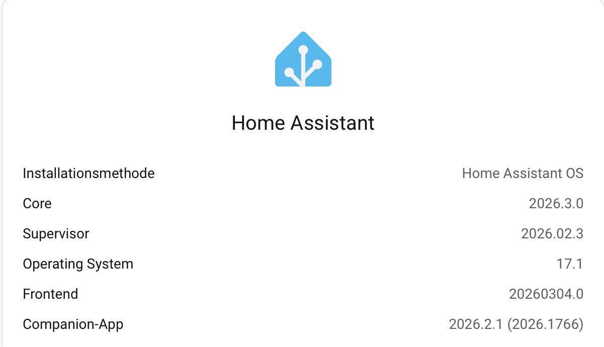

Mit 14.2.0 auch nicht: Abrechnungsmonat und -tag erscheinen wohl in der Dropdown-Liste, sind aber nicht auswählbar.
Hallo @Joachim-xo
Gab es Rauhreif in den Morgenstunden, also Nachtfrost?
Bzgl. der Auswahlliste, kannst du bitte mal gegenprüfen ob es ein Skalierungsfehler ist (Bitte mal die Schrift im Browser kleiner machen) - > Danke!
Nein, niedrigste Temperatur um 06:15 Uhr = +2,7°C
Ändert nichts. Monat und Tag kann nicht ausgewählt werden.
Safari auf Mac und iPad - jeweils neuestes OS.
Google Crome lässt mich homeassistant.local:8123 nicht aufrufen. Das muss jemand anders prüfen. Das Ding lösche ich vorsichtshalber :frowning:
In der Companion App auf Android kann man auch nichts auswählen.
Das hat nichts mit “mir” zu tun :slight_smile: Versuch mal IP+Port
Meist Du das das Drop-Dwon nicht erscheint du in dem nichts Auswählen kannst, oder wird das “Ausgewählte” nicht in das Feld übernommen → kannst Du das bitte etwas genauer beschreiben.
Bitte auch hier " Was bedeutet “nichts auswählen” erscheint das Drop-Down nicht oder wird das Ausgewählte nicht in das Feld übernommen.
