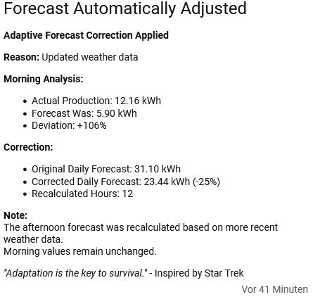

seit dem stimmen beide Anzeigen (SFML und STATS wieder überein. Die angezeigten 31,1 und 23,44kWh entsprechen den Vorhersage (heute) Sensor von heute morgen und jetzt. Was heute morgen bei STATS stand, kann ich aber nicht mehr sagen. Laut Log müsste es 22.07kWh gewesen sein…

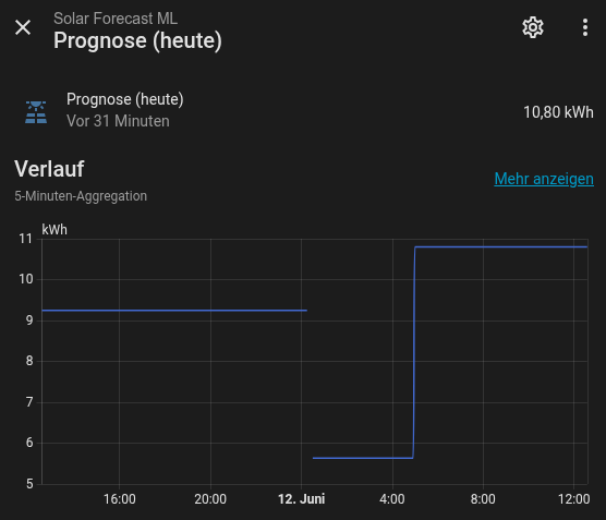

Kommt hier vielleicht irgendwas wegen Nebenläufigkeit oder so durcheinander? Bei meinem Testsystem (hat den Fehler nicht) sehe ich den Hinweis ✓✓✓ ALL MORNING TASKS COMPLETED SUCCESSFULLY! ✓✓✓ ganz am Ende, also als letzte 5:00 Uhr Log-Eintrag, da geht es dann um 5:05 weiter. Hier auf dem Echt-System mit dem Problem liegt er mittendrin, anschließend noch drei Forecast complete Meldungen, die erste mit 10,80 kWh und gefolgt von custom_components.solar_forecast_ml.data.data_manager - DEBUG - Saved forecast day: 10.80 kWh (source: fallback_open_meteo_startup_recovery), die anderen beiden mit 4.19 kWh ohne Saved forecast day Einträge.

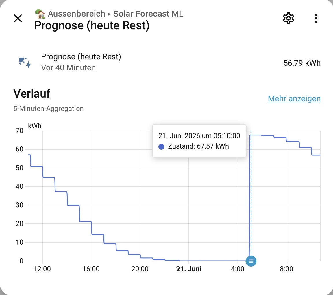

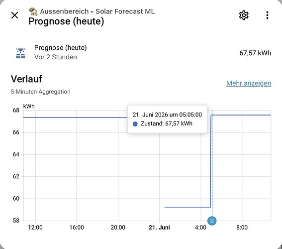

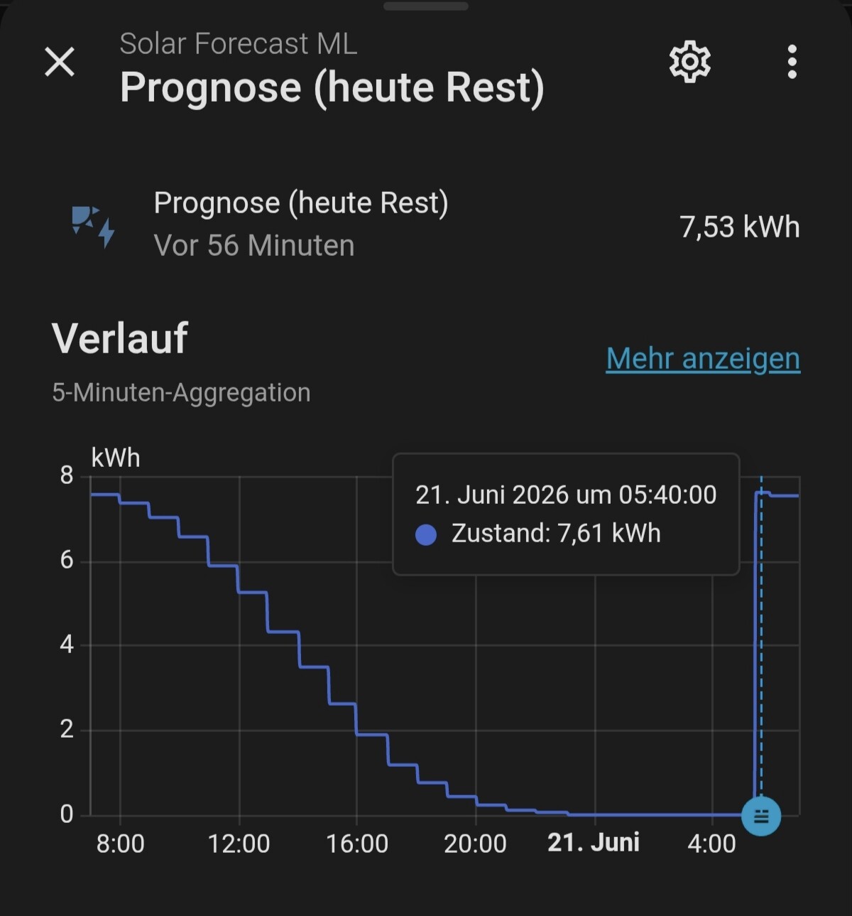

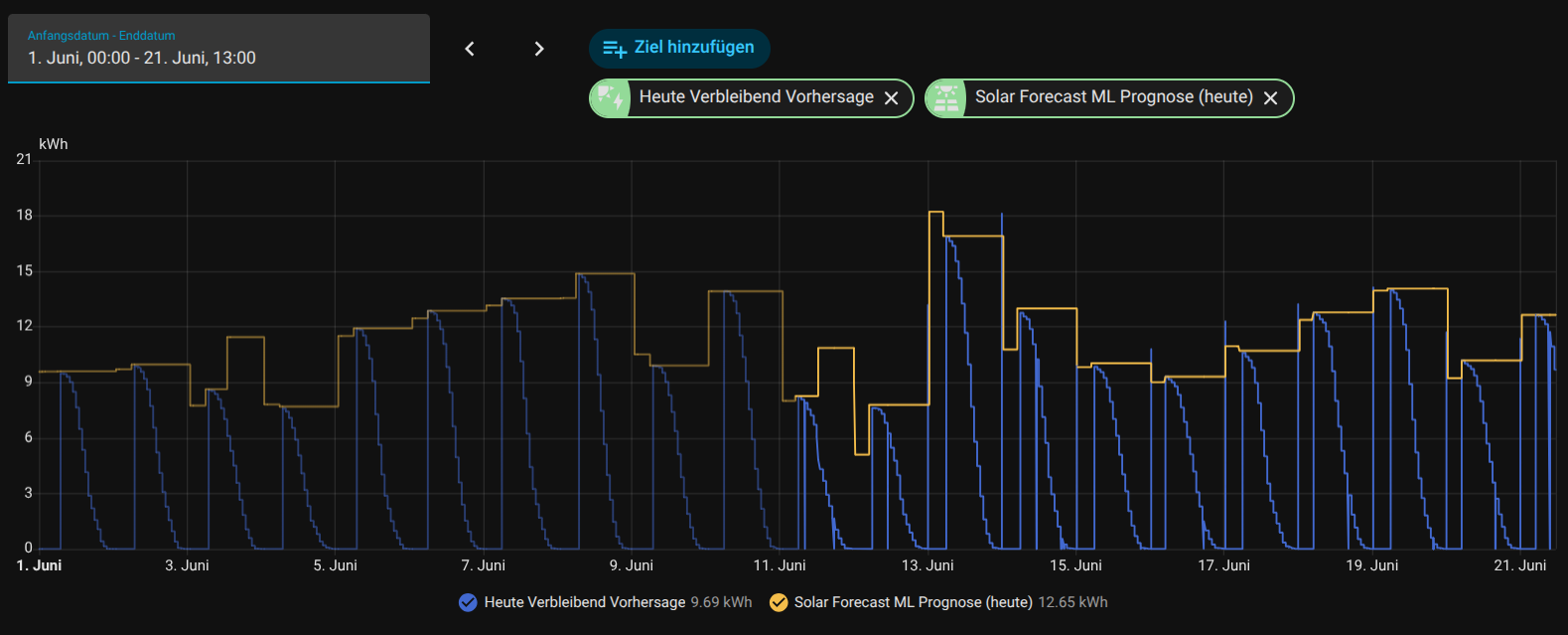

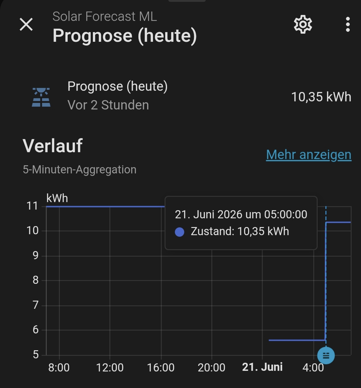

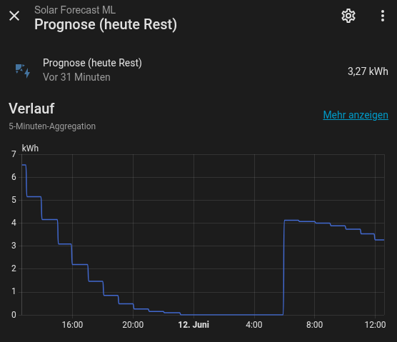

ich fürchte, hier sind ein paar Dinge Durcheinander geraten. Das Problem, was @Heatseeker und ich haben, sind keine unterschiedlichen Logmeldungen, sondern, dass das Ergebnis am Ende eben nicht konsistent abgelegt wird. Am einfachsten sieht man das an den Sensoren “Vorhersage (heute)” und “Vorhersage (heute Rest)”. Diese sollten sich ja am spätestens wenn die finale Vorhersage finalisiert wurde, initial nicht unterscheiden (bis die ersten Produktion rein kommt).
Bei mir unterscheiden sie sich auf dem Produktionssystem aber regelmäßig, ich meine aber auch nicht täglich. Und nein, das Problem ist mit Version 32 leider nicht behoben. Zur Verdeutlichung hier noch mal die beiden Verläufe:
Bisher hatte mein Testsystem diese Problematik nicht gehabt, trotz gleicher Konfiguration und Eingangsdaten, wie ich aber gerade feststellen habe, zeigt sich das Problem da heute ebenso (10,37 kWh vs. 7,54 kWh).

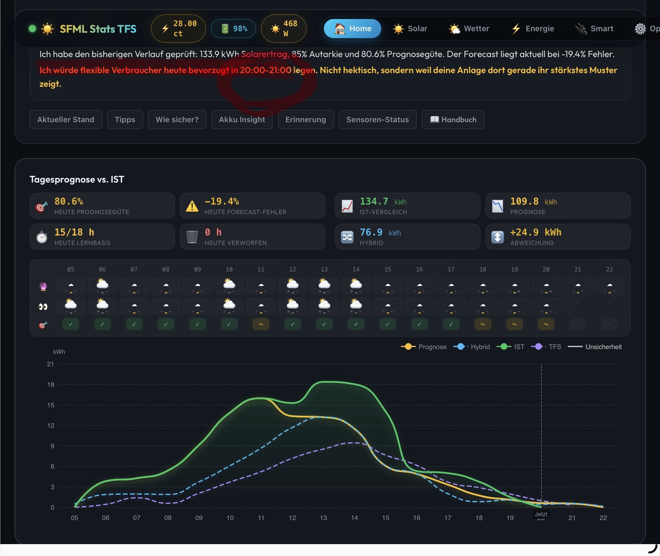

Ich hatte auch kurz die Hoffnung, dass es durch die SOT gefixed ist, aber auch bei mir heute ist erneut eine Diskrepanz zwischen den von dir genannten Werten und natürlich auch wieder zu Stats. Stats und Rest heute sagen: 38.8kWh und SFML sagt 42,4 kWh heute…
Müsste man nicht die Stundenprognose von der Gesamtprognose abziehen, um auf den Rest zu kommen?

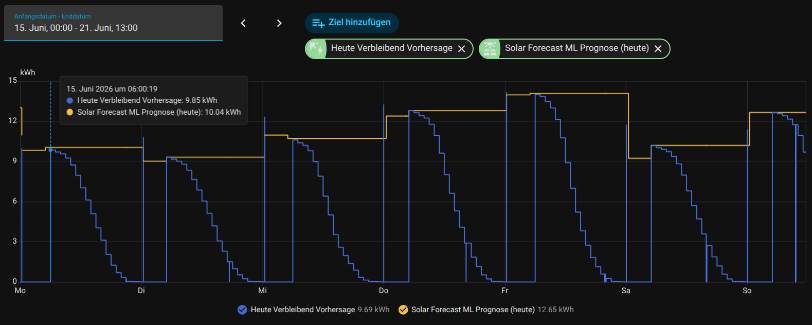

Hm, hier passt das eigentlich immer :thinking:
Ok, jetzt sehe ich die geringe Differenz, die ist aber auch nicht immer da.

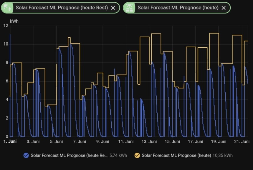

Das ist eine super Darstellungsform. Bei mir sieht es halt anders aus. Scheinbar seit dem 13.06.2026 ein Glücksspiel, ob die Werte in etwa übereinstimmen oder eben vollkommen auseinander liegen. In meinem Bild machen einige Neustarts es etwas unruhiger, dennoch denke ich ist klar zu sehen, dass es seit dem immer wieder falsch liegt, aber eben auch nicht immer.
Es gibt keine Glücksspiele! Code ist immer logisch, die Frage ist, wo bei Dir der Fehler liegt, was in deinem System anders läuft als z.b. @suedschwede und meinen Testsystemen - oder ob es eine logische Erklärung im Code selbst gibt

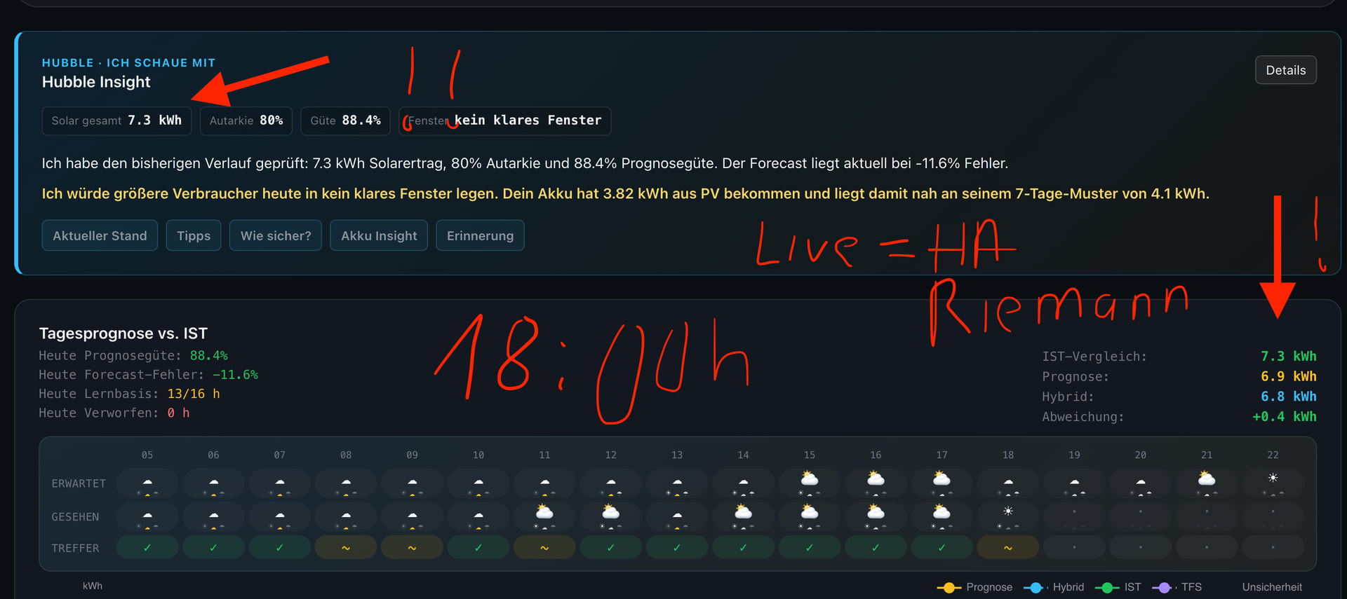

BKW 1
BKW 2
