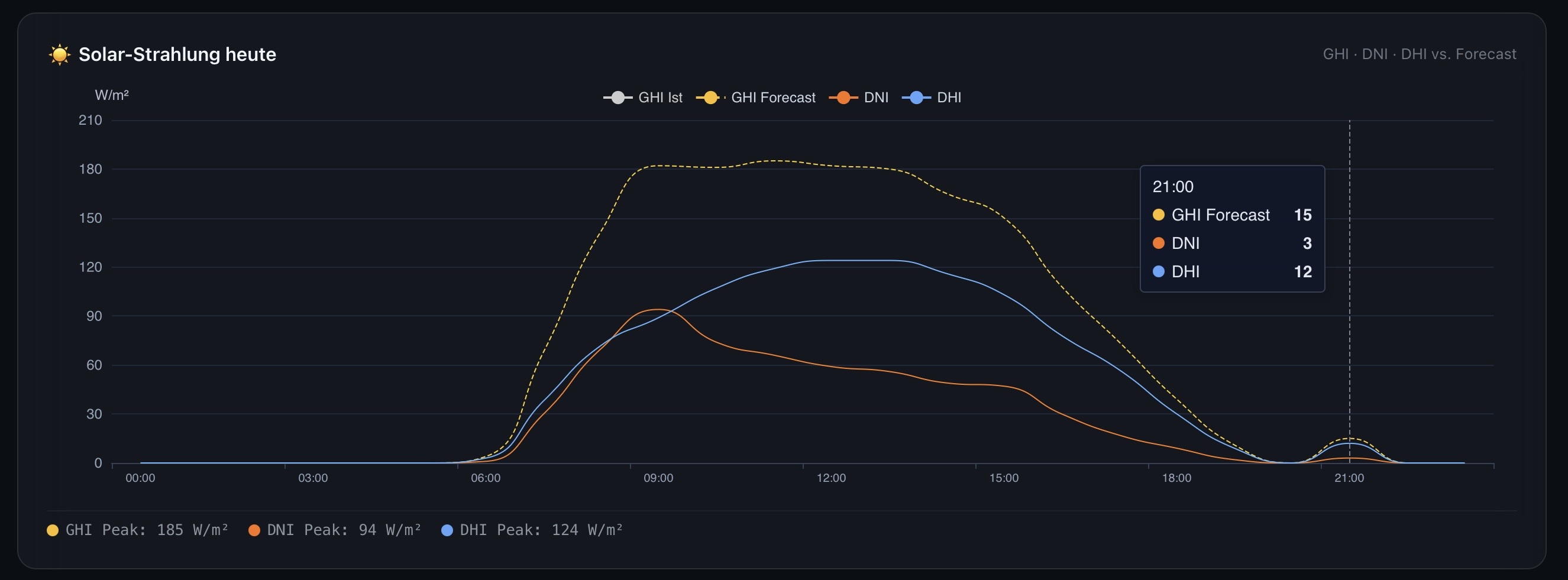

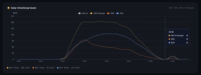

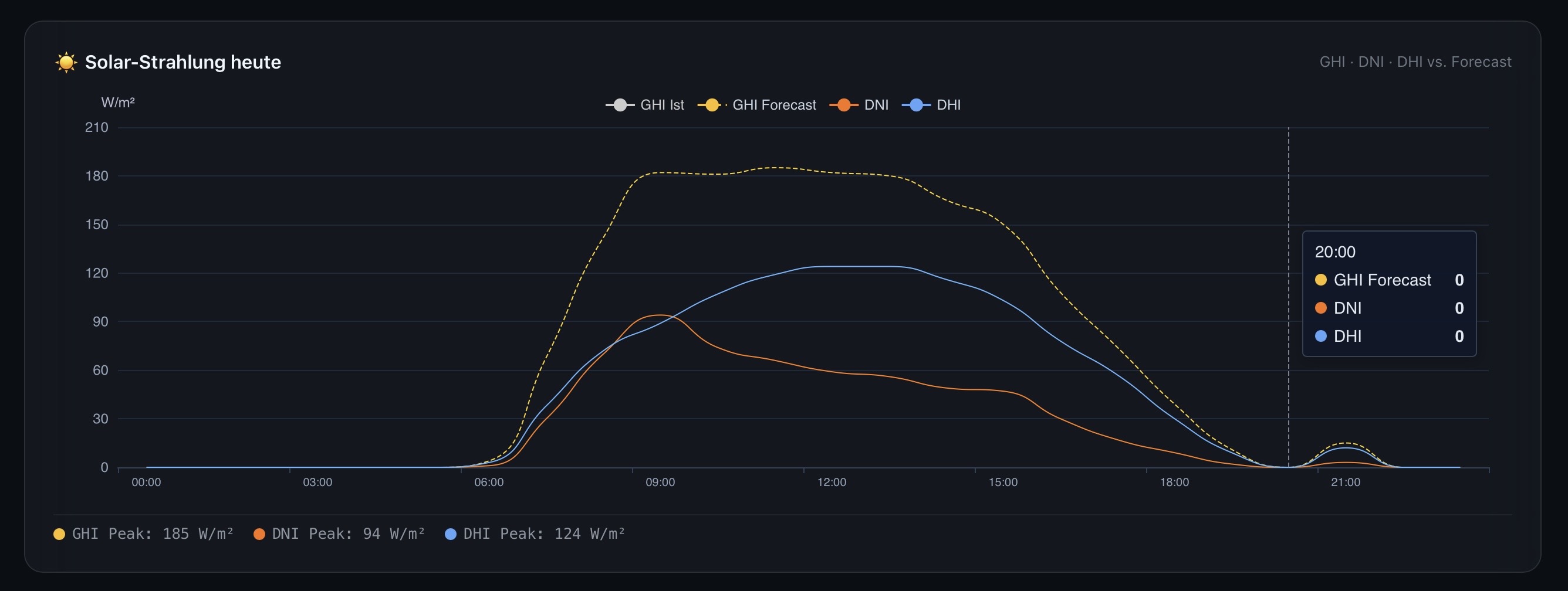

Zu dem Buckel ist mir folgendes aufgefallen: Um 21 Uhr werden mir noch 15 W/m2 angezeigt, obwohl die Sonne um 21:05 Uhr schon untergeht und um 20 Uhr es bereits 0 W/m2 sind. Vielleicht kommt daher der Buckel.

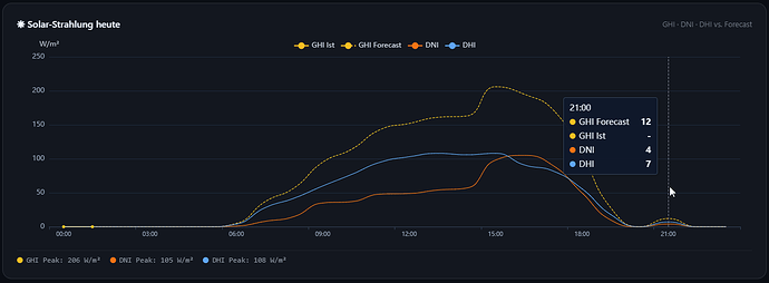

Hab in der vorhersage für morgen genau das selbe:
Was bitte ist hier passiert?
Der heutige Forecast wird vorn und hinten nicht stimmen…wo kommt dieser Peak auf einmal her?

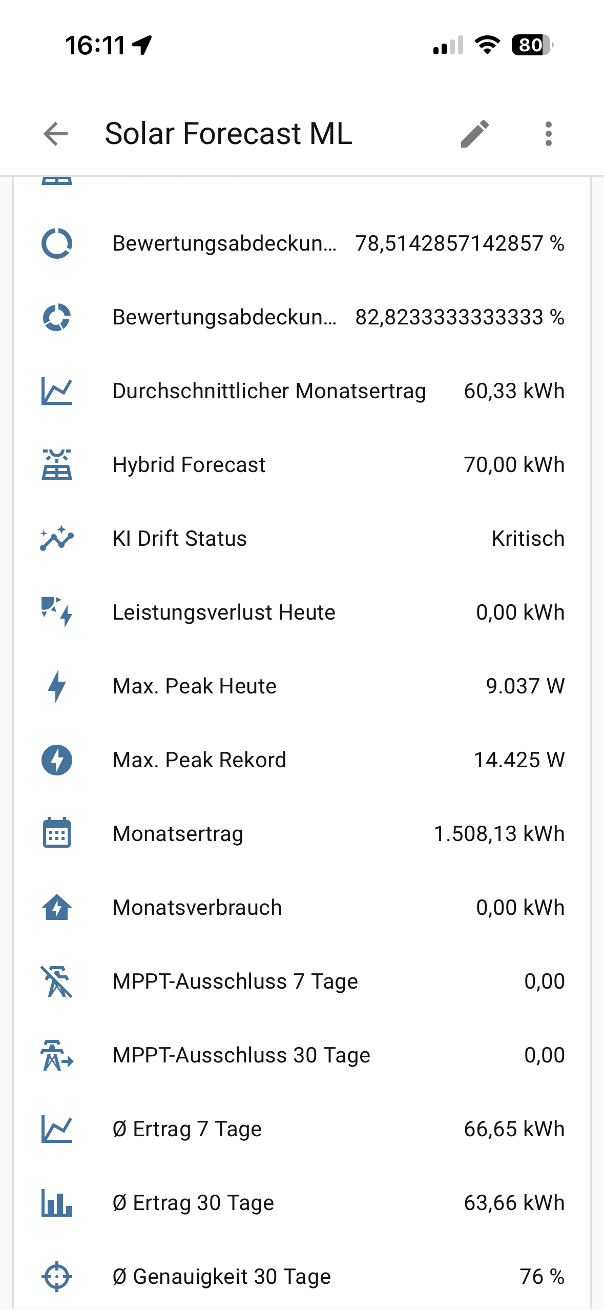

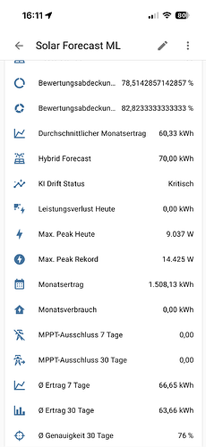

Mein Forecast ist mit der neusten Version bei 70kwh gedeckelt. Woran könnte es liegen?
Kannst du die Frage nochmal im Fragen Thread stellen?
Hier sollten bitte nur Bug Reports rein.
Zu deinem Thema,
Kannst du bitte dann drüben mehr Infos geben?
Was hast du für eine Anlage und wie hast du diese konfiguriert.
Wie war bisher der forecast?

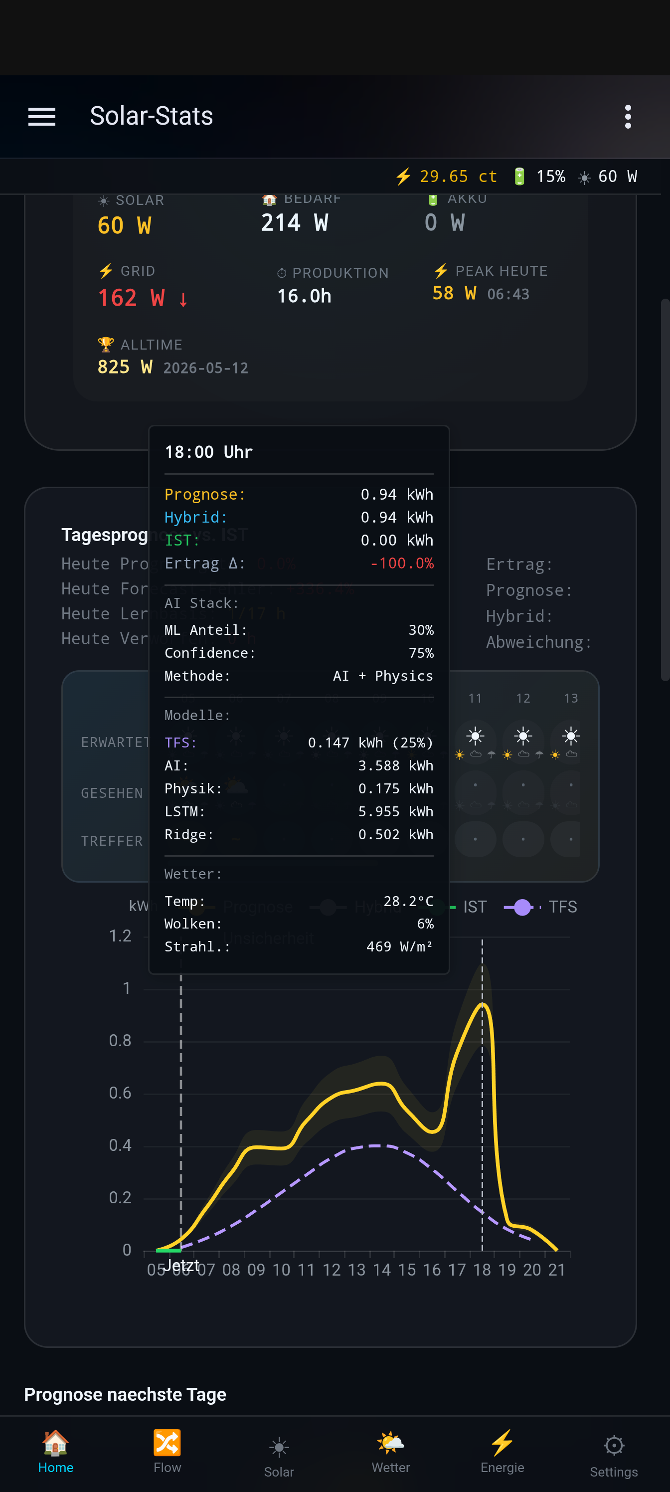

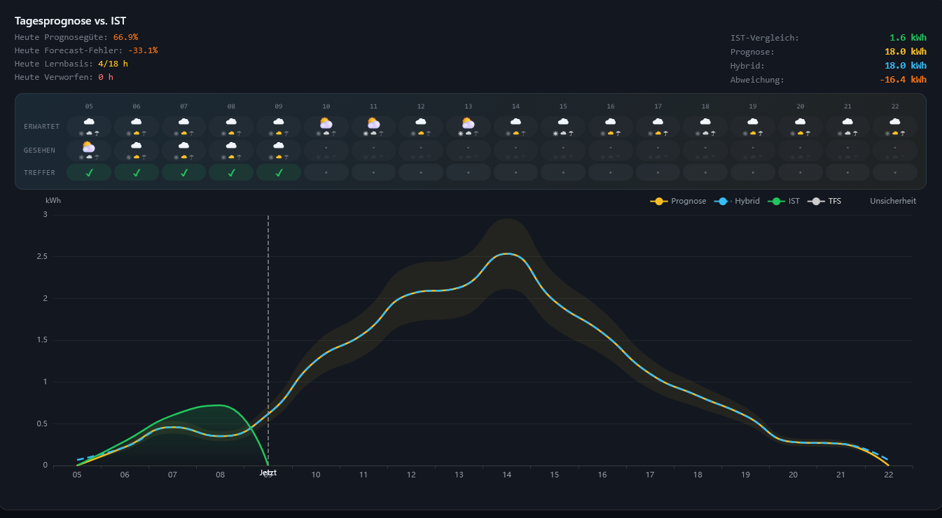

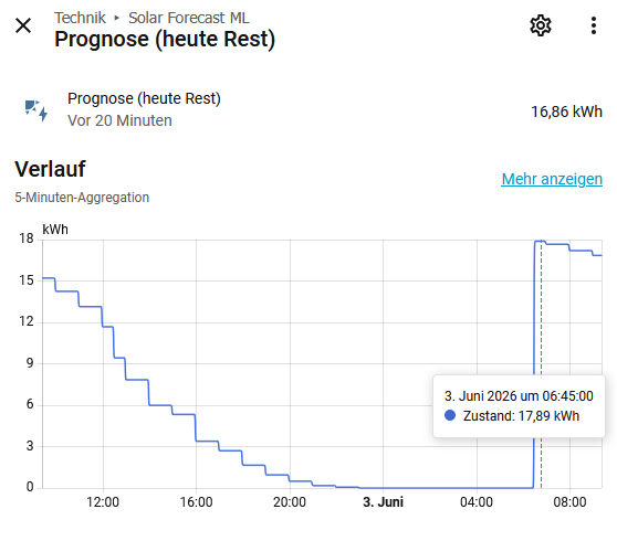

bei mir ist es noch immer so, dass an einigen Tagen (nicht immer!) der Forecast für den Aktuellen Tag im Sensor
grafik
Prognose (heute) nicht stimmt.
der Prognose (heute Rest) startet morgens bei ~17,9 kWh
und auch Stats
meldet 18,0 kWh.
Dies ist ebsonders ärgerlich, da ich diesen Wert aus der Prognose (heute) auch für Automatisierungen nutze und der nicht passt!

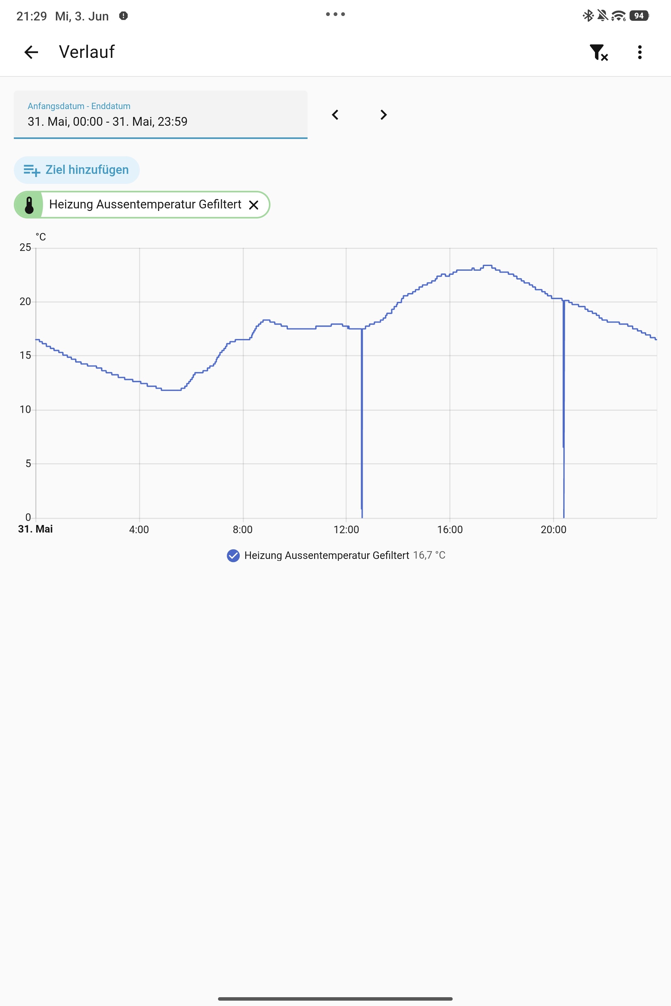

was sagt denn er denn an welche tage es ihn erinnert? sind das tage an denen noch 0 grad-reste in der db sind (backfill)
Stats sagt:
Die vergleichbaren Tage im Detail:
31.05.: 92% ähnlich, 46.0 kWh Ertrag, 100% Autarkie, Fenster 10:00-16:00.
05.04.: 86% ähnlich, 31.0 kWh Ertrag, 100% Autarkie, Fenster 13:00-16:00.
04.04.: 85% ähnlich, 39.0 kWh Ertrag, 100% Autarkie, Fenster 10:00-15:00.
Am 31.05 habe ich zweimal das System neu gestartet, sonst aber keine 0 Grad:
Am 5.4 und 4.4 kann ich es leider nicht mehr sagen.
Aber ich habe den Sensor ja nicht mehr im System, deshalb habe ich nun ja auch keine 0 Grad und dann sollte er sich ja auch nicht an einen 0 Grad Tag erinnern, oder
Außerdem stimmt der Wert in Stats ja (und passt zu den anderen Werten), nur nicht in der Entität von der Prognose (heute).
Ich habe mir nochmal das Log angeschaut:
2026-06-03 05:00:25 - custom_components.solar_forecast_ml.forecast.forecast_orchestrator - INFO - Forecast complete: Today=24.83 kWh, Tomorrow=23.00 kWh, Day After=24.14 kWh, Method=AI + Physics
24,83kWh ist der wert, den ich im Sensor finde und 1s später:
2026-06-03 05:00:26 - custom_components.solar_forecast_ml.forecast.forecast_orchestrator - INFO - Forecast complete: Today=17.95 kWh, Tomorrow=14.86 kWh, Day After=14.52 kWh, Method=AI + Physics
17,85 kWh finde ich in Stats…
das sind komplett andere Forecasts, wie kommt das?
Grüße
Heatseeker
