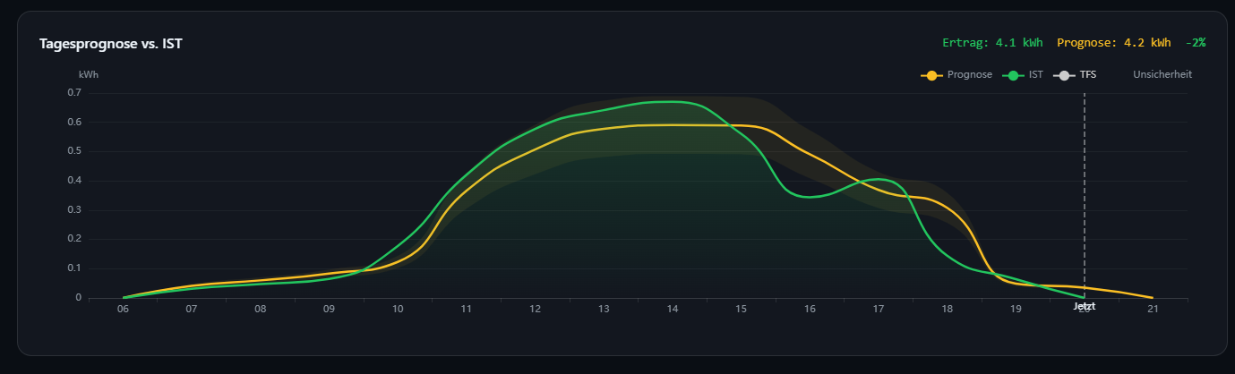

ich hatte bis vor kurzem auch den Spätabends-Buckel. Seit ca. 1 Woche ist der weg.

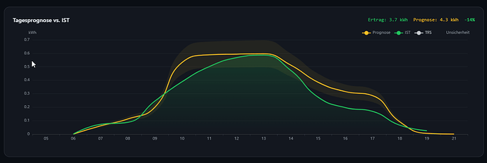

hab heute auch wieder einen schwachen Buckel:

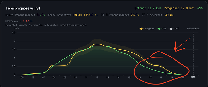

System 1:

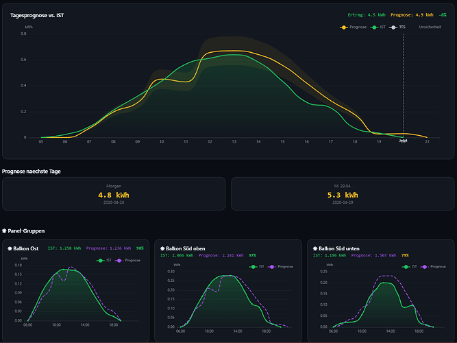

System 2:
eigentlich nicht vorhanden, oder nur ganz leicht:

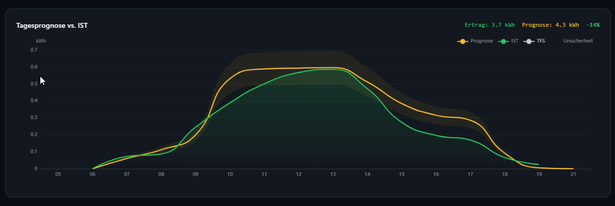

System 3:
Ist ruhig, aber schon immer:
Unterschied: System 1 hat von Anfang an alle Sensoren (Ecowitt)
System 2 hat seit 1 Woche eine Wetterstation, voher nur Temp, Feuchte, Druck
System 3 hat nur Temp, Feuchte, Druck

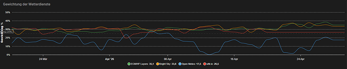

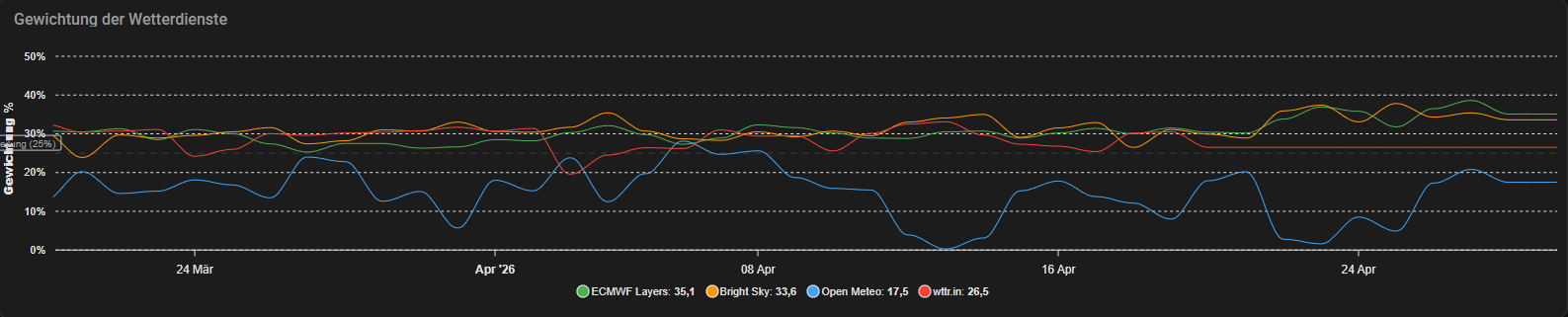

WARNING - WttrIn fetch error: 200, message='Attempt to decode JSON with unexpected mimetype: text/plain; charset=utf-8', url='https://wttr.in/47.x,8.x?format=j1'
Gewichtung von wttr ist stehen geblieben.
Wttr (Icon) hat die Struktur seiner Daten geändert. Das sollte eigentlich mit der aktuellen Version behoben sein! Kannst Du mir bitte sagen, welche Version das ist?
das ist noch von der letzten Version.
Bei der aktuellen, muss ich das gleich mal Überprüfen.
Ok, Update hat es gefixed. (Übersehen)
Okay :slight_smile: … Kleiner Bonus-Fact: Wttr lässt nur noch Polls für 3 Std zu also nicht mehr für 72 Std.

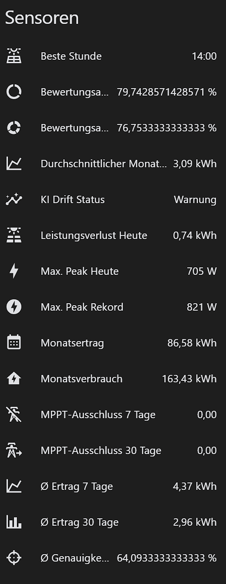

Kannst du ggf. beim nächsten Update die Kommastellen der Prozentangaben auf eine kürzen? das wird bissl unübersichtlich :wink:
Ich weiß, dass kann ich auch selbe in der Einstellung der Anzeigegenauigkeit, hab aber das Gefühl, dass es sich nach jedem Update wieder zurück stellt…

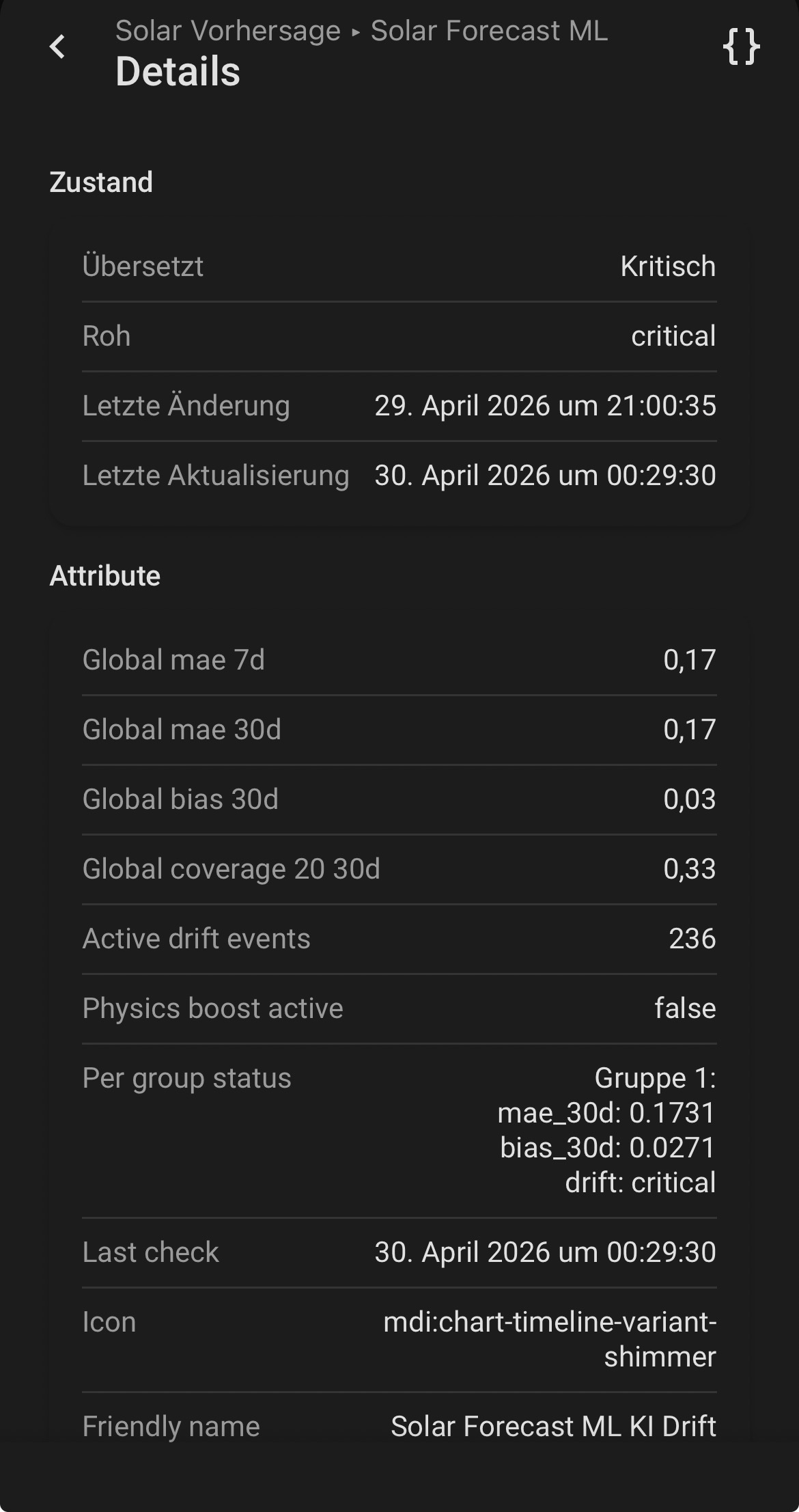

Mit der aktuellen Version 20.4.0 habe ich immer noch das Problem, dass sich die Werte beim Drift Monitor nicht ändern, bis auf die Anzahl der Drift Events.

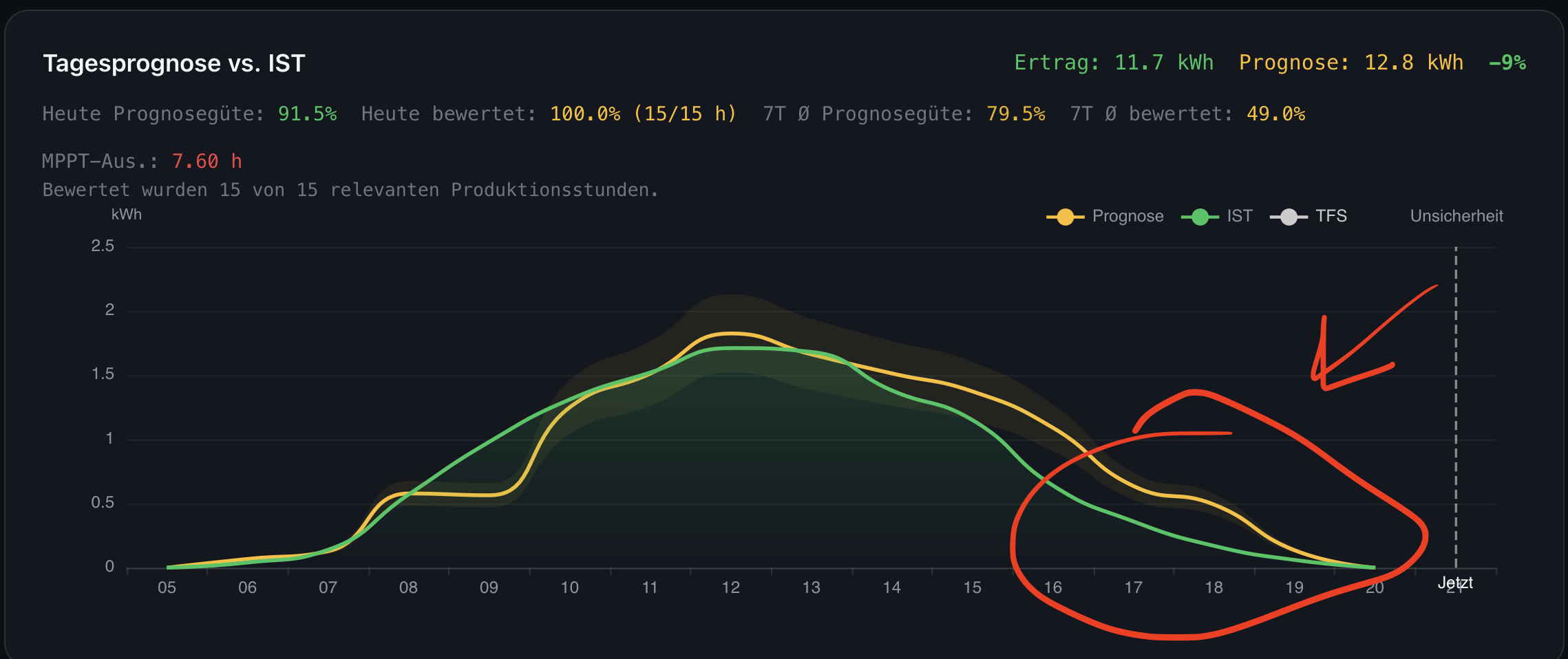

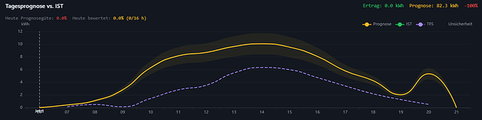

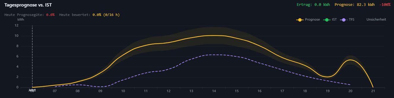

Hallo @Tom-HA ich greife das Thema noch einmal auf, weil ich heute erneut einen hohen Buckel habe, auch gestern war er wieder - leichter - zu sehen. Du hattest irgendwo geschrieben, das es eventuell nur ein Anzeigefehler ist, wenn ich mir jedoch die Fläche unter dem Buckel ansehe, so ist es in etwa der Betrag den mir die Prognose zu viel anzeigt. Meine Überlegungen dazu:
  • Ja, ich habe in der ganzen Zeit Sensoren geändert
  • Ja, ich habe in der Zeit die Konfiguration geändert (1 Gruppe “Total” auf zwei Guppen geändert). Das war am 16.2.
  • Du schriebst irgendwo, das die morgendlichen und abendlichen Stunden vom lernen ausgeschlossen werden, kann das ein Grund dafür sein das SFML die Randstunden nicht korrekt lernen kann?
  • Ich hatte bis zum 1.1. einen falsch konfigurierten Sensor drin, der mir die Energieabgabe des Speichers mit in die Solarerzeugung addiert hat (AC-Sensor bei DC-Batterie).
  • Mein erstes Diagramm, welches ich mir anzeigen lassen kann, ist vom 29.11.
Vorhersage heute: der Buckel hat eine Höhe von 5,34 kWh von 82,3kWh → max. 6,5% Fehlermöglichkeit in der Prognose:
Ich reite nur deshalb auf dem Buckel rum, weil es ja immer wieder mal vor kommen kann, das man die Konfiguration ändert, ein Sensor defekt ist, …
In dem Fall wäre es ärgerlich, wenn man die Datenbank komplett löschen müßte und man alle gesammelten Daten verliert. Ich für meinen Teil werde wegen der Buckel nicht die Datenbank löschen, ich kann damit gut leben.
Sehe meinen Beitrag hier nicht als Kritik, sondern als einen Versuch SFML besser zu härten.
Ich bin mal auf dein “Korrekturtool” gespannt, von dem du geredet hast und ob man damit dieses und auch andere Probleme gut mit lösen kann.

vielen Dank für die Verlinkung des Beitrags. Ich habe ihn gelesen, aber konnte nicht entnehmen, warum z.B. der 7 Tage MAE dauerhaft statisch bleiben und sich nicht verändern soll, so wie es bei mir der Fall. Seitdem ich die Integration im Februar eingerichtet habe, haben sich diese Werte noch nie verändert.
Mae hat nicht mit Drift zu tun. Da die KI und Prognose internationalen Standards folgt, kannst Du die Werten/ Angaben auch googeln.
