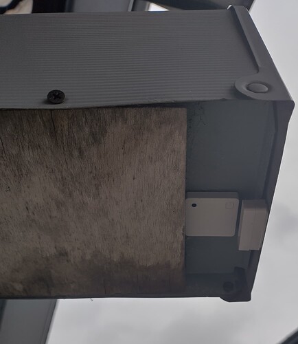

Das ist unser gutes Stück:
Das sind 2 Magnete, geht auch mit einem, aber es gibt hier Zusteller, die es schaffen, die Klappe nur so weit zu öffnen, das er nicht auslöst :upside_down_face:
Moin. Top, besten Dank für die Bilder :+1:
Werde ich bei mir mal ausprobieren. Hatte es mal von innen probiert, dabei allerdings 0 Empfang mit den Aqara Fenster Sensoren.
Innen habe ich nie versucht. Hier stopfen die gerne auch mal Pakete da rein. Denke das hätte irgendwann Kleinholz gegeben :upside_down_face:
Hatte erst mit dem Gedanken gespielt, die Fahne “abzugreifen” könnte man ja innen. Aber die wird zu selten auch wirklich benutzt…
Hatte erst bedenken, wegen Außen und Wetter, aber er hat jetzt den Winter überstanden. (Ok hier oben im Norden gibt es nicht wirklich Winter)
Bei mir nur so lange, wie der Deckel auf war…

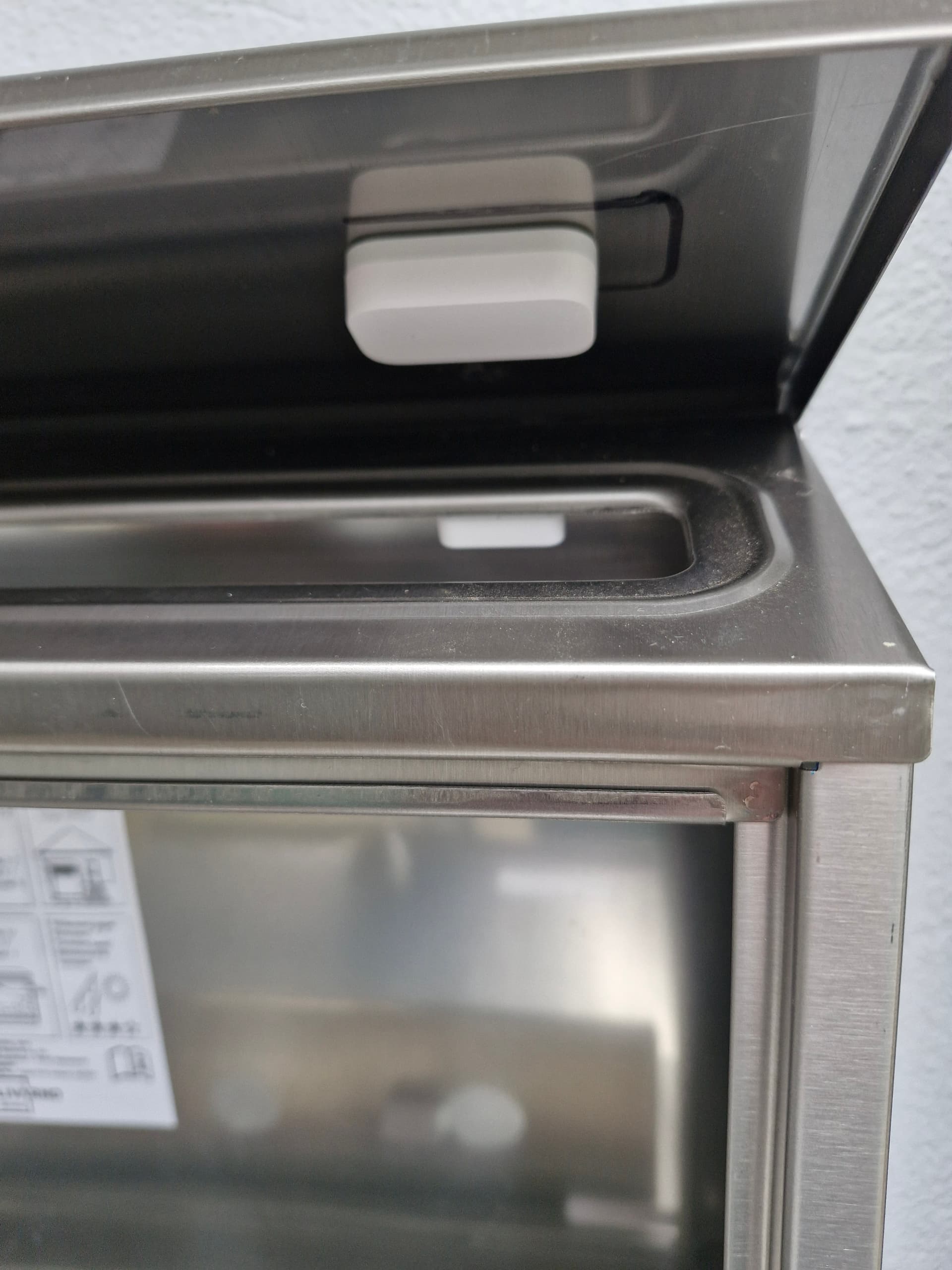

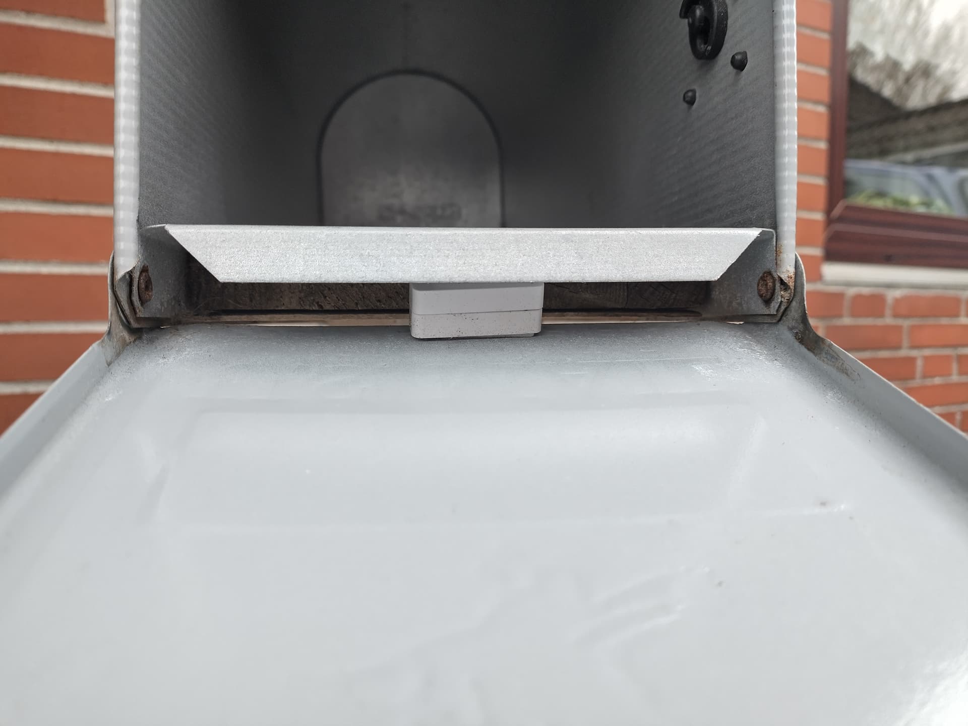

Hallo liebe Community,
ich habe 2 davon eingesetzt.
>> LINK <<

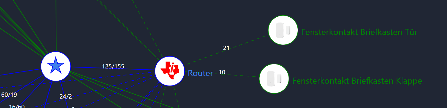

Die funktionieren tadellos, obwohl sie im Edelstahlkasten eigentlich relativ abgeschirmt sind.
Der Abstand zum Router ist ca. 6m durch 1 Außenwand.
Die LQI in der Kartenansicht sind etwas niedrig, funktioniert aber trotzdem.
Außerdem, wenn die Klappe oder Tür geöffnet wird, ist die Abschirmung weitestgehend aufgehoben.
Die hier gezeigten Werte sind bei geschlossenem Kasten.

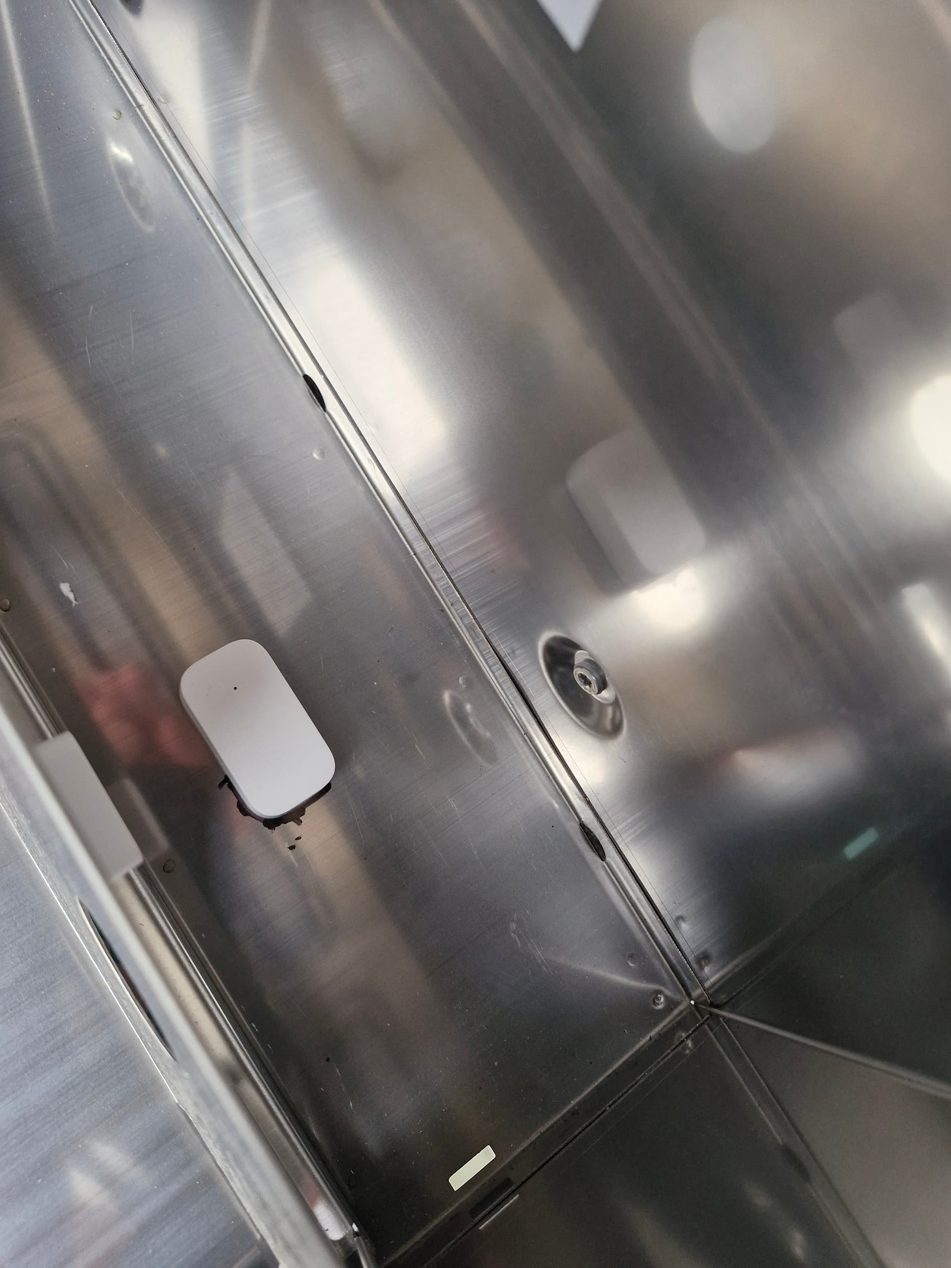

. . . . . . . . .Einwurf-Klappe . . . . . . . . . . . . . . . . . Entnahme-Tür . . . . . . . . . .
Wenn die Tür geschlossen ist, wird der Sensor vom Zwischenboden verdeckt und kommt nicht mit den Postsendungen in Berührung. Außerdem kleben die Sensoren sehr gut, wenn man die Klebefläche vorher mit Alkohol reinigt.

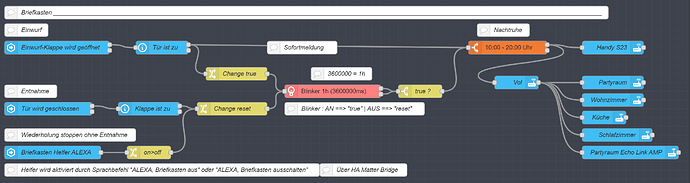

Wie alle anderen Automationen bei mir, ist auch diese in Node-RED projektiert.
Benachrichtigung auf Handy und Alexa nur zwischen 10:00 und 20:00 Uhr und Wiederholung jede Stunde. Die Wiederholung kann per Sprachbefehl deaktiviert werden.

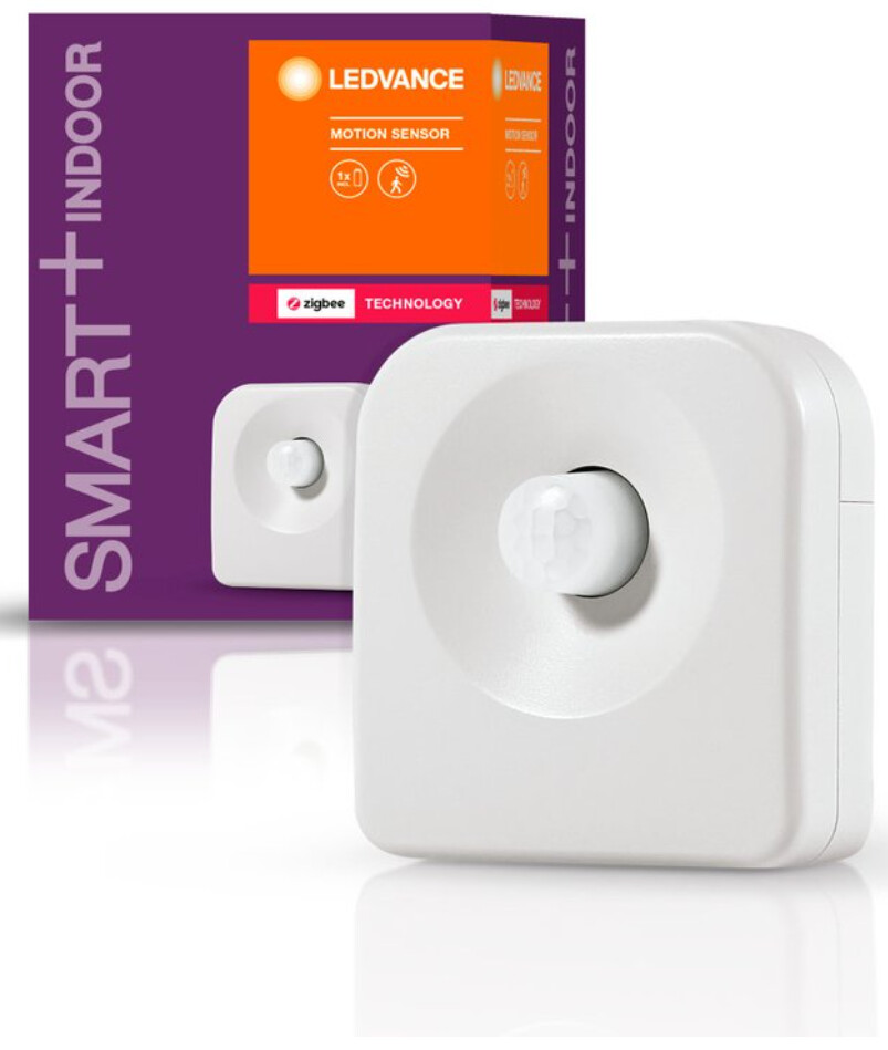

Ich benutze den OSRAM Smart+ Motion Sensor, ZigBee.
Der funktioniert seit mehreren Jahren super in einem Edelstahl-Briefkasten.
Die Batterie hält gefühlt ewig. Fehlermeldungen sind die absolute Ausnahme.
