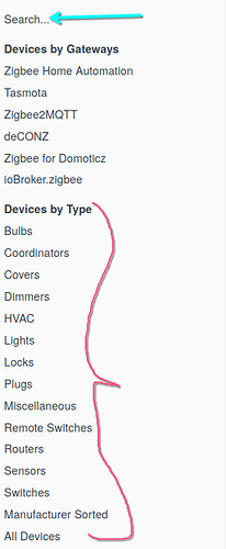

Eigentlich sollte man sich, so an sein Ziel annähren
  1. welche Zigbee Implementation will ich nutzen
  2. dann sollte man sich überlegen, ob man USB, oder doch lieber LAN/WLAN Sticks nutzen möchte, ich würde auf letzteres setzen, weil man flexibler bei der Positionierung ist.
  3. wenn das erledigt ist, dann sucht man sich den passenden Zigbee Stick dazu aus,
  4. dann sucht man sich die passenden Devices aus und zwar in dem man seinen Wunschkandidaten, in der Datenbank sucht, ob er überhaupt unterstützt wird
Dann würde ich die Suche hier im Forum nutzen, denn das ist eine beliebte Frage :slight_smile:
Das Suchergebnis
https://community.simon42.com/search?q=Zigbee+stick
