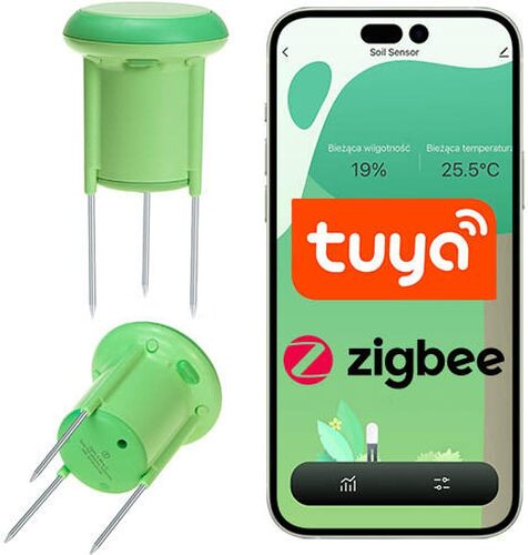

Habe über den Sommer diesen Boden feuchtemesser im Betrieb.
Funktionierte bisher einwandfrei. Lâuft aber unter zigbee.
Vielleicht hilft es weiter

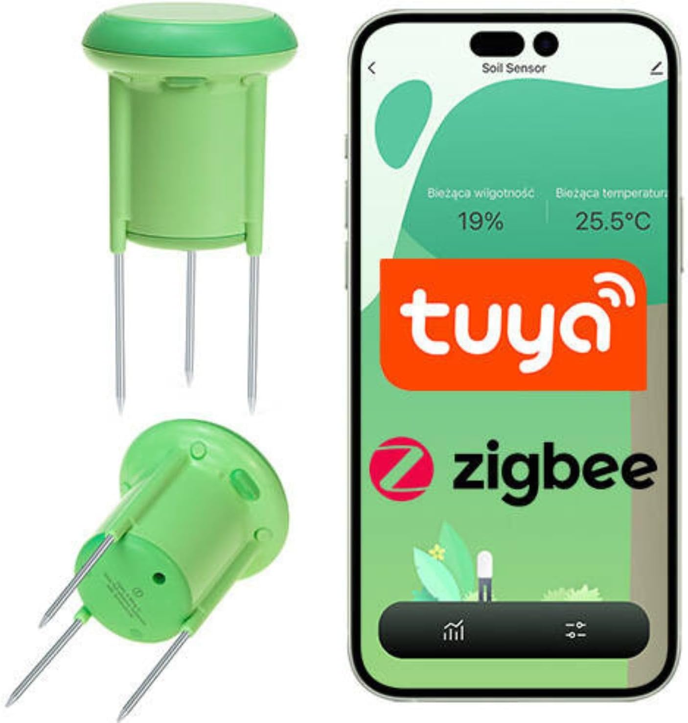

Hi, der für 27,00€ funktioniert nicht richtig, hab nämlich 2 Stück davon und würde die gerne loswerden. Der der am besten funktioniert wurde schon von Simon gezeigt und das ist dieser hier:
ging komischerweise nicht den Link von der Seite zu laden. Aber das Teil funktioniert super. Den anderen hab ich als Solar-Version und mit Batterie-Version, beide benötigen eine extra Bridge damit die ohne Probleme funktionieren. Ich hab auch noch andere getestet und hier rumliegen, aber z.B. bei Z2M sind die alle sehr kritisch und funktionieren nicht immer.

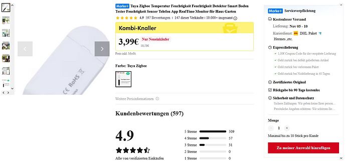

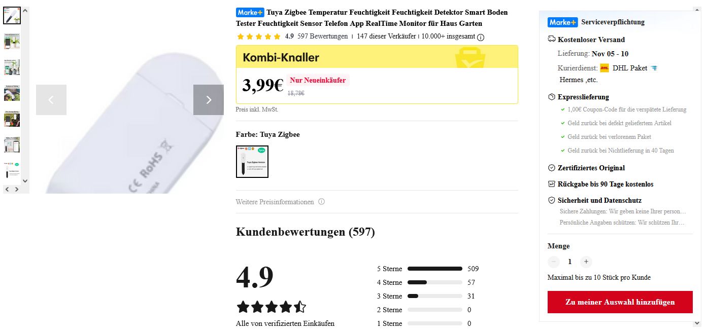

Das dürfte der richtige Link dazu sein:
Bodensensor
OK, danke hat geklappt
