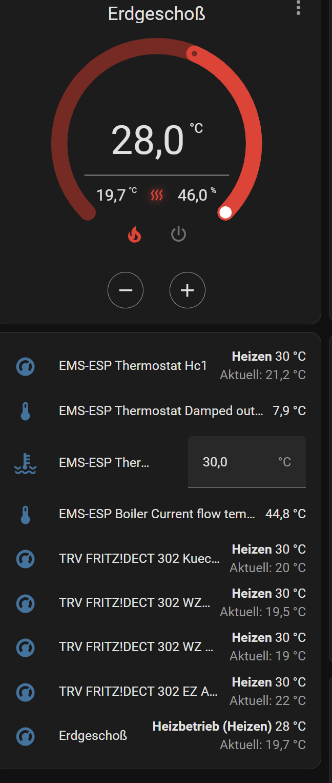

der Better Thermostat zeigt mal wieder ein extrem merkwürdiges Verhalten.
Ich habe 3 BT Entitäten, 1x EG mit 4 Heizkörpern und dem Raumthermostat der Gasheizung, 1x Bad mit einem Heizkörper sowie Dach mit einem Heizkörper. Externer Thermostat ist pro Gruppe jeweils ein Sonoff SNZB-02D, Außentemperatur kommt vom Außentemperatursensor der Heizungsanlage.
Eigentlich wäre BT ja das ideale Regelungssystem - ja, wenn es denn zuverlässig arbeiten würde…
Meine Probleme:

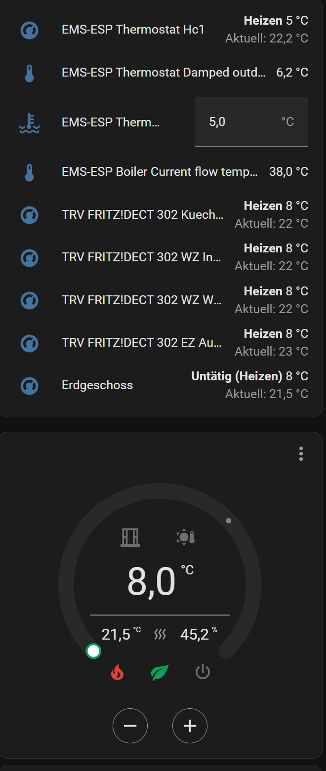

Geht man Morgens von Eco auf Tagestemperatur (egal welche BT Entität) schaltet BT erst einmal alle Heizgeräte auf volle Pulle (ist ja sowiet auch OK). Allerdings macht es das auch, wenn nur geringe Temperatur anstiege notwendig wären. Zu Beginn wurden die Heizgerät nur auf etwa 26-27° gestellt. Aaaaaaber: nach einiger Zeit springt auch die eingestellte Wunschtemperatur auf den Maximalwert - und dann beginnt das Haus, sich ungewollt zur Sauna zu entwickeln.
Andersrum ebenso: stellt man die Temperatur runter, gehen alle Heizgeräte auf Minimaltemperatur - und ein paar Minuten später geht die Wunschtemperatur auf “Aus”.
Merkwürdigerweise funktioniert BT immer ein paar Tage problemlos, dann kumulieren sich aber die Probleme und Unwägbarkeiten.
Hat jemand eine Idee dazu? Auf GitHub ist das Thema auch präsent, aber seitens KartoffelToby findet man da auch keine Lösung dazu.
Oder hat jemand eine Alternative zu Better Thermostat als Heizungssteuerung? Ich muß im EG 5 climate entities gruppieren und über einen externen Thermostat die Temperatur messen.
