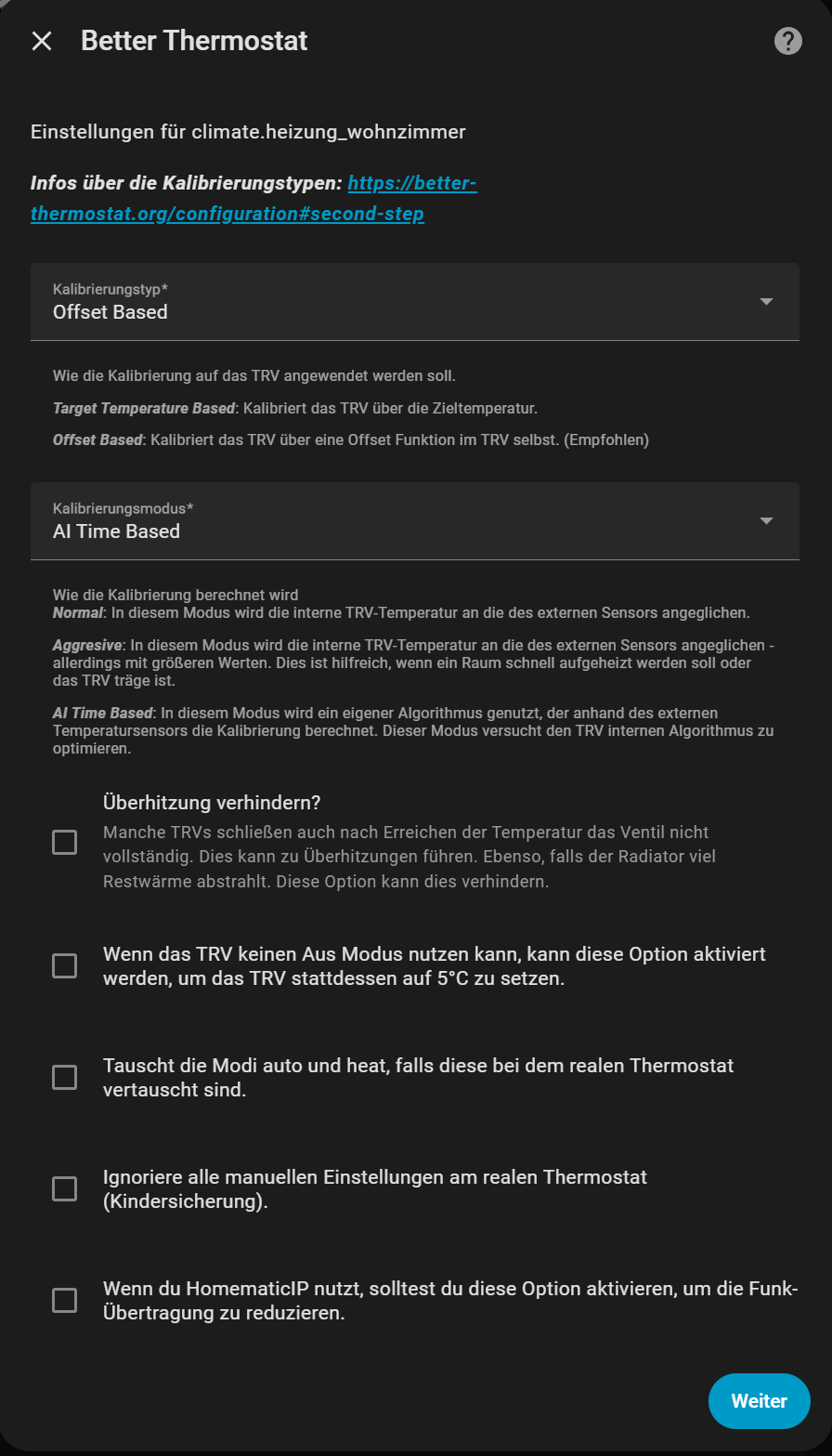

Kalibrierungstyp ist “Offset Based” und Kalibrierungsmodus “AI Time Based”.
Wenn ich jetzt jedoch am Better Thermostat die Temperatur auf 22 Grad setze, so hätte ich erwartet versucht die Integration den Raum auf diese Temperatur zu heizen. Das macht sie aber irgendwie nicht. Am Heizkörper wird 22 Grad eingestellt, aber der Raum hat dennoch nur 19-20 Grad.

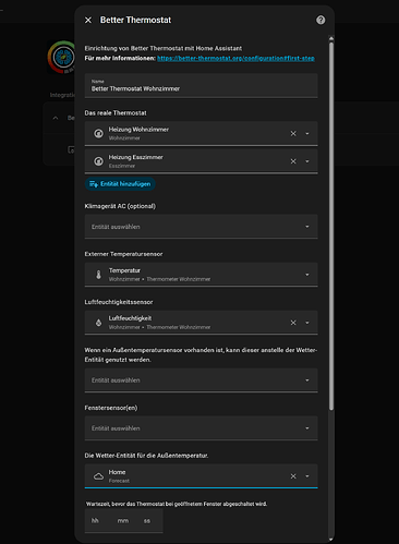

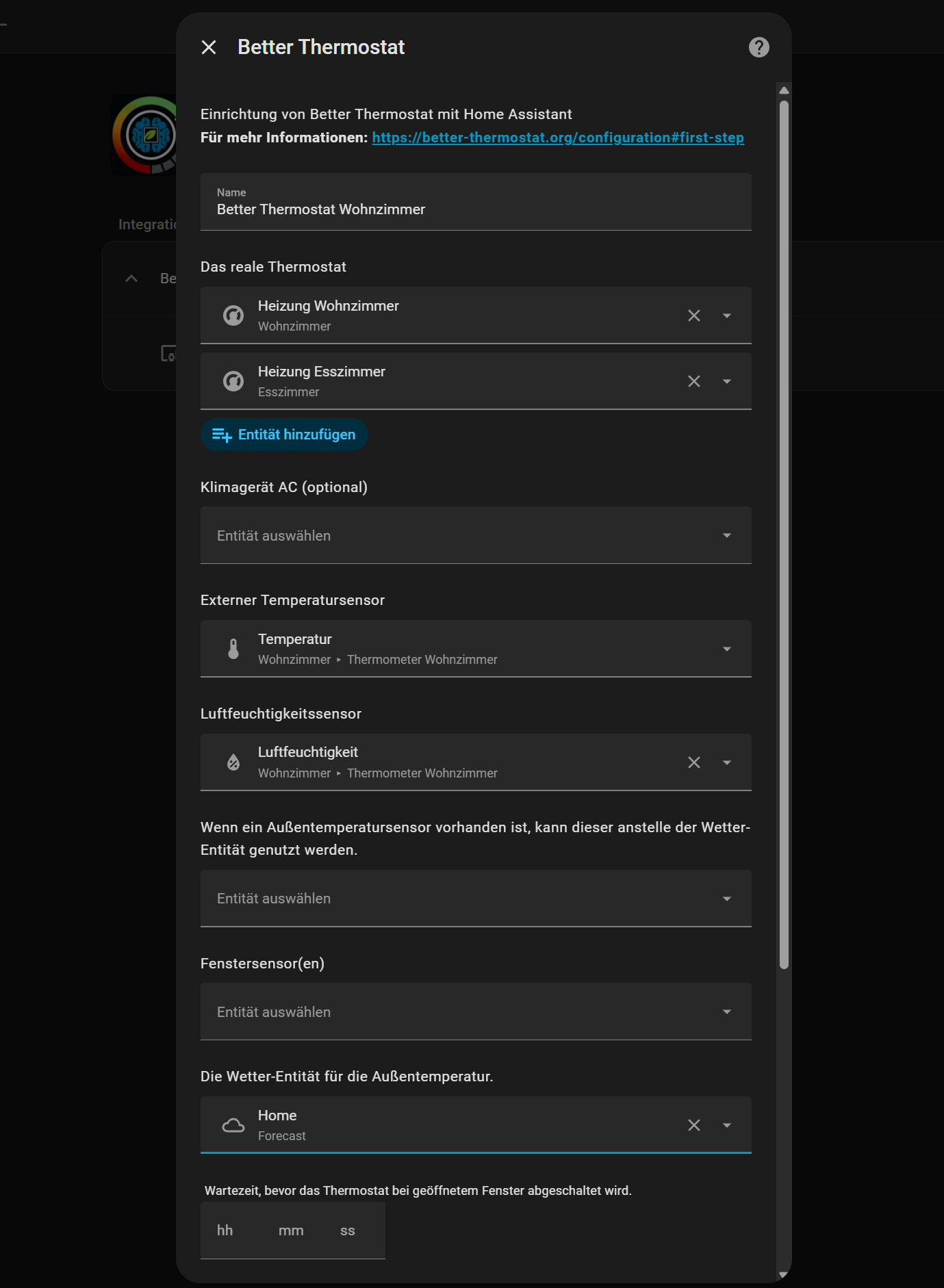

So habe ich die Better Thermostat im Wohnzimmer angelegt. Wir haben ein offenes Wohnzimmer das mit dem Esszimmer zusammen ein großen Raum ergibt, daher habe ich beide “realen” Thermostate angegeben. Im Wohnzimmer sind es in etwa 19 Grad laut externen Thermostat.
Ich habe better Thermostat vor etwa einer Stunde eingestellt, dass es auf 25 Grad heizen soll. Er stellt an den Heizungen auch 25 Grad ein, aber irgendwie wirds nicht so richtig warm.

BT macht eigentlich genau das. Also wenn du 22° haben möchtest und im Raum (ext. Thermometer) ist es kälter, dann reichen ja 22° an der Heizung nicht aus. BT stellt die Heizung so lange höher, bis die 22° im Raum erreicht sind. So die Theorie.
In der Praxis funktioniert das bei dir nicht. Die 22° am Thermostat sind ja zu wenig. Du hast als Kalibrierung “Offset based” eingestellt. Hast du einmal Target Based ausprobiert? Das funktioniert bei mir wie erwartet/ beschrieben. Aus der Doku:
  • Target Temperature Based: Apply the calibration to the target temperature.
  • Offset Based: Apply the calibration to the offset. This will not be an option if your TRV doesn’t support offset mode.
Offset kann ich bei mir nicht auswählen, weiß auch nicht genau wie der Offset ermittelt wird. Ich habe ein Fritz 301 Thermostat, das kann selbst einen Offset, sprich ich kann die Abweichung zwischen Raumtemperatur zu Temperatur am Thermostat einstellen. Aber das war unbefriedigend und BT mit Zieltermperatur funktioniert sehr viel besser.
