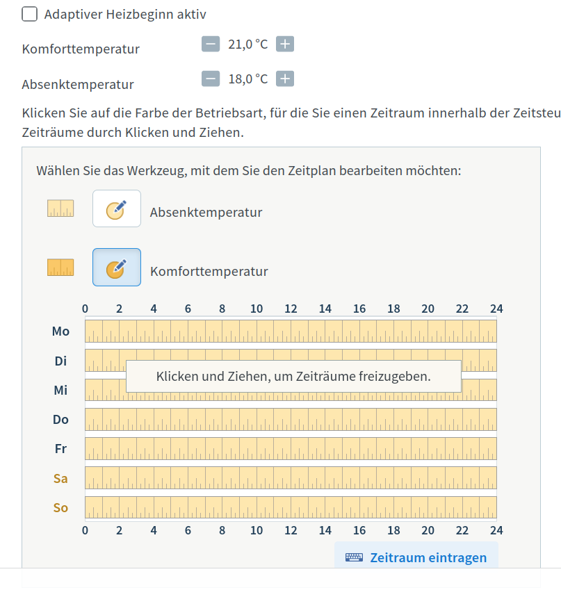

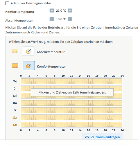

Ich weiß nicht, in wie weit die Regelung im Thermostat übergangen wird. Ich habe alle Thermostate auf Seiten der FritzBox auf Absenktemperatur gestellt und die Absenktemperatur auf 18 Grad eingestellt. Damit sollte das Thermostat eigentlich selbsttsändig nichts machen, so lang die 18 Grad nicht unterschritten werden. Wenn man das Thermostat natürlich im normalen Betrieb lässt kann sich das eventuell schon stören. Am besten ist vermutlich, die Solltemperatur noch weiter runter zu stellen.

Du hast nicht alles gelesen/verstanden, was ich geschrieben habe.
Ich habe die eigene Regelung der Thermostate mehr oder weniger deaktiviert, indem ich die Zeitschaltung deaktiviert und die interne Solltemperatur auf einen Wert unterhalb der Wunschtemperatur gestellt habe. Damit sollte das Thermostat selbst gar nichts machen. Bei mir steuert BT alleine das Ventil.
Der interne Temperatursensor von einem Thermostat ist sowieso wertlos. Wenn der HK kalt ist misst der annähernd die korrekte Raumtemperatur, wenn der HK heiß ist wird der ganze Thermostat durch die Wärmestrahlung aufgeheizt und der gemessene Wert liegt x Grad über der Raumtemperatur. Jeglicher Offset kann nicht funktionieren. Deshalb bieten die meisten ja die M{gluchkeit für externe Sensoren.
Du hast die Fritte und ihre Heizpläne aus dem Verkehr gezogen. Aber nicht das Regelverhalten des Thermostats deaktiviert. Du sprichst das Thermostat nach wie vor über die Soll-Temperatur an und nicht über die Ventilstellung an!
