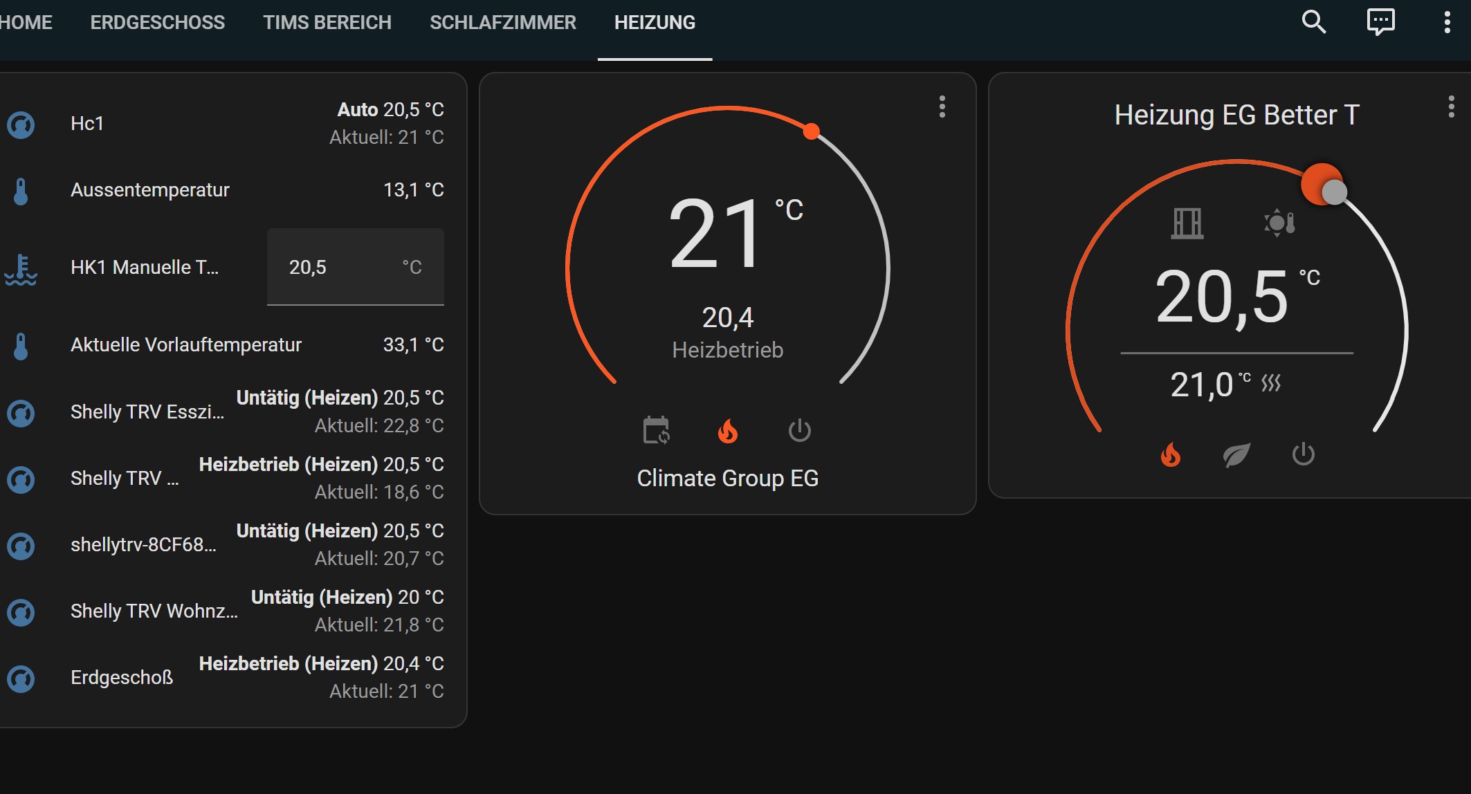

Nur: wenn ich von Absenktemperatur auf 21° gehe, läuft alles prima. Alle Thermostaten stellen sich temporär auf 30° und dann wird sanft auf 21° geregelt.
Stelle ich aber nur 20,5° ein, regelt ein Shelly TRV auf 30°, eines auf 25° und zwei bleiben auf 18°. EMS-TMP regelt auch auf 30° hoch.
Dad Bild oben zeigt meine Temperaturüberwachung nachdem 21° erreicht waren und ich manuell den BT auf 20,5° gesetzt habe.
LG Dieter

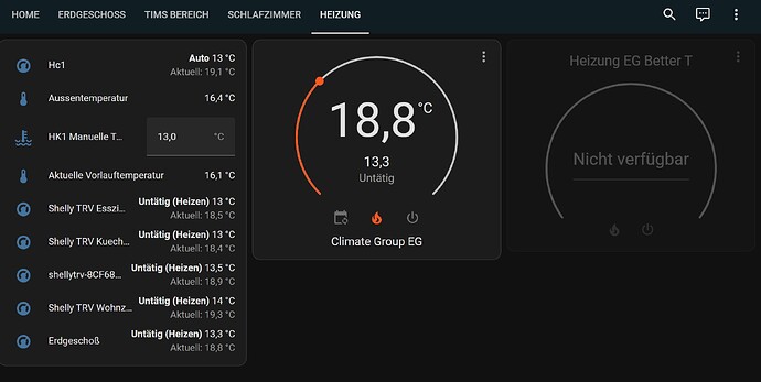

ich mal wieder…also der “Better Thermostat” regt mich langsam auf. Ist wieder mal abgeschmiert…lief ja jetzt eine Woche, wie ich es mir vorgestellt habe…
Woran kann das liegen?
LG Dieter
