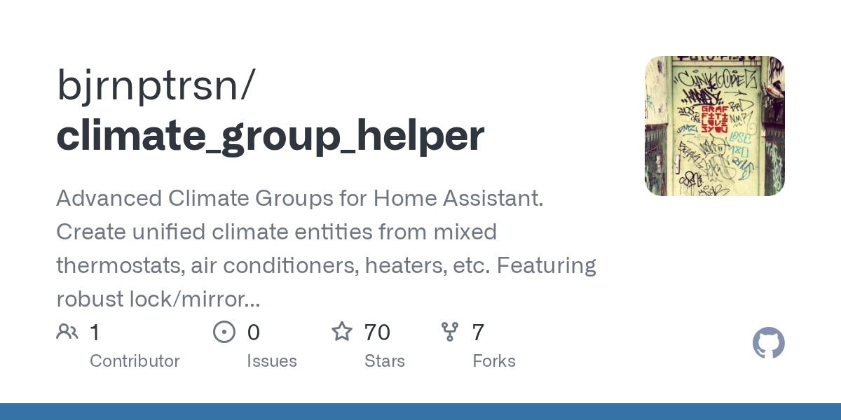

ansonsten schau dir mal climate group helper an oder versatile?
