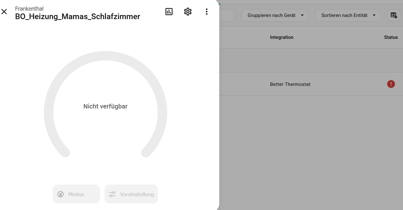

Eine lange Diskussion. Ich finde die Möglichkeit, Better Thermostat zu nutzen, gut. Allerdings funktioniert es bei mir noch nicht. Deshalb frage ich mich gerade, ob meine Herzkörperthermonstate das überhaupt mit machen. Gibt es denn da eine Liste, welche da einsetzbar sind und welche nicht?
Ich habe
Fritz Dect 301 und 302
Smartlife Salcar TRV601W
Ich habe da immer die Aussage “Nicht verfügbar”
Ich habe nun die Frage, ob ich ein generelles Problem habe, was in den Sammelthread passen könnte, weil sich vielleicht auch andere Fragen, ob Ihr Thermostat funktioniert? Oder ob ich einfach etwas falsch gemacht habe
