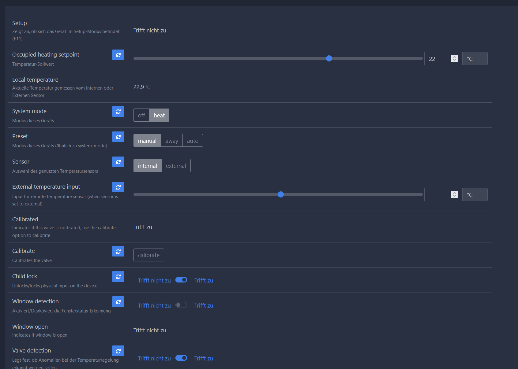

Genau das habe ich mich auch gefragt. Ich sehe auch keine Entität in welcher er die Kalibrierung über den Offset vornehmen kann. Allerdings hat er eine Eingabemöglichkeit für einen externen Temperatursensor. Standardmäßig steht er aber auf “Internal”.
Ich werde ihn mal auf External stellen, aber frage mich, ob AHC ihm dann die Temperatur mitteilt. So weit ich weiß arbeitet es ja entweder über den Offset oder die Zieltemperatur. Im Grunde ist dann ja keine Kalibrierung notwendig, da er die “echte” Temperatur als Referenz bekommt.

Ich glaube es hat geklappt. Bei mir zeigt das Thermostat aktuell den Wert des externen Temperatursensors an.

Da @Thunder-Eagle ja die Blueprint nutzt, muss es auf external stehen.
Steht aber auch in der Beschreibung der Blueprint.
Stimmt aber nicht, sie sind bei mir alle Extern eingestellt und trozdem Funtioniert es nicht.
