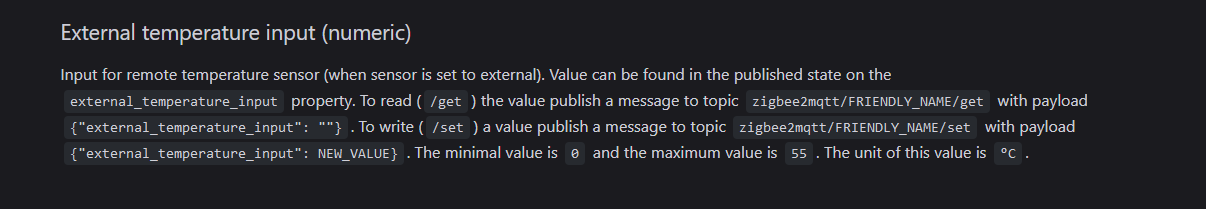

Ich habe das gerade auf der Z2M seite endeckt. Man kann Externe Sensoren hinzufühgen via M2Z, wenn das TRV das untersützt?

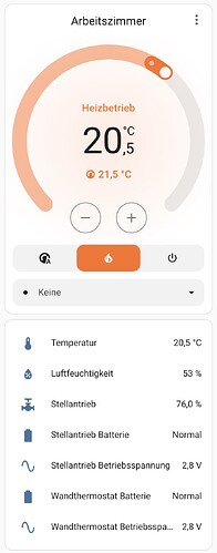

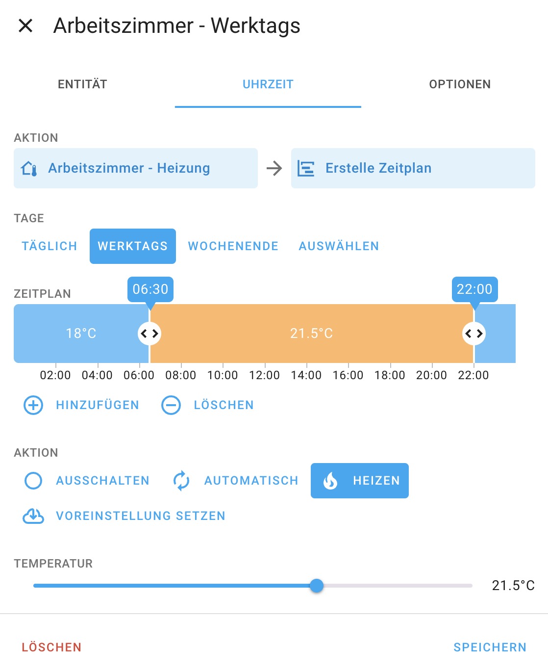

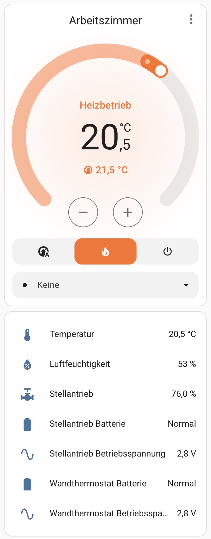

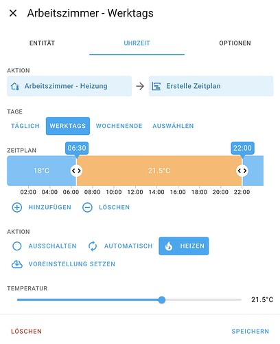

Ich habe meine Heizungssteuerung nun mal umgestellt auf den HACS-Scheduler, je zwei Einträge für Werktags und Wochenende, da werden zu den festen Zeiten die Temperaturen gesetzt und das funktioniert bisher sehr gut:
Die Homematic-Gruppe steht dabei auf manuel und auch die Ha-Thermostate zeigen das richtig an
Könntest du das mals zeigen Bitte via Sreenschot? :slight_smile:
