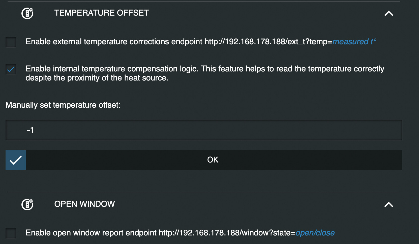

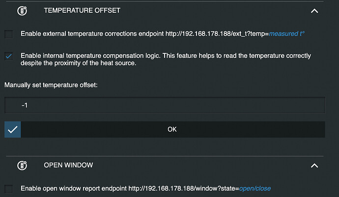

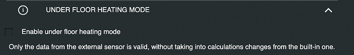

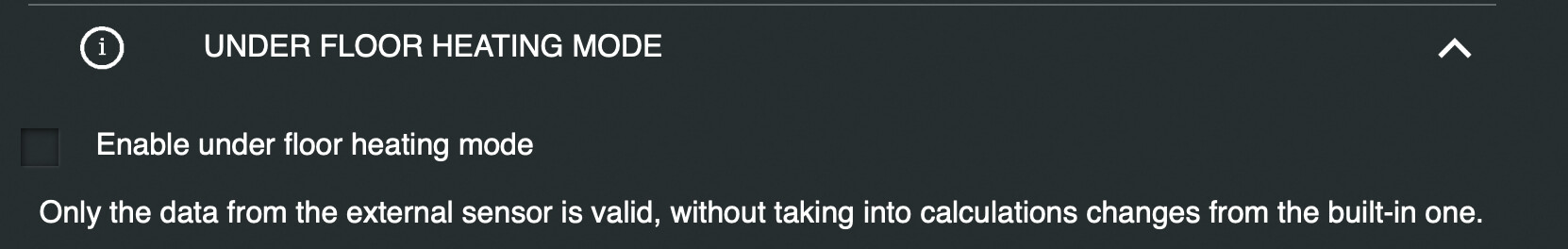

So umständlich ist das gar nicht. Einfach hier
den Modus “FBH” aktivieren und der TRV reagiert nur auf den externen Sensor, der hier
zusammen mit der Fenster-AUF Erkennung einstellen kann.
Ja diese Automation hab ich auch schon ins Auge gefasst. Die anderen Aussagen sind halt wieder ein wenig “nicht” so toll, da ich ja dann immer wieder irgendwelche zusätzlichen Gateways und solchen Müll brauche, davon hab ich genug hier rumliegen. Es geht auch nicht um den Preis der spielt keine Rolle aber ich wollte was, was man mit freien Mitteln betreiben kann sonst hätte ich mir ja auch KNX oder so etwas zulegen können, aber man will ja noch was lernen. Danke Harry für den Tip muss mal sehen was ich mache, erst mal noch ein paar neue Fensterkontakte weil die letzten sich dauert ausklinken und dann arbeitet Better Thermostat auch nicht richtig. Fensterkontakt mit node-red sind auch nicht so schwierig, hab mal was zum testen gebastelt, sind ja nur ein paar Kleinigkeiten.
