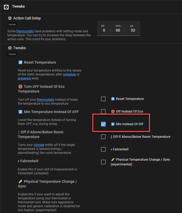

Hier am Beispiel meines TRV im Bad:
Tagsüber sind 20°C eingestellt, um 22:00 ging es dann auf 11°C runter, da der Zeitplan auf Heizen=aus gesprungen ist. Zusätzlich würde dann noch um ~23:00 das Fenster geöffnet - dies bedeutet dann bei mir ein Sprung auf 5°C (in meiner Konfiguration habe ich noch eingestellt, dass das TRV nicht OFF gehen soll, sondern die Min. Temperatur eingestellt werden soll , geht unter Tweaks)

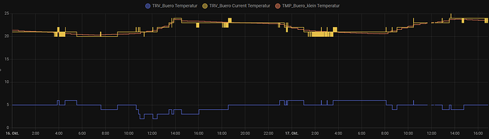

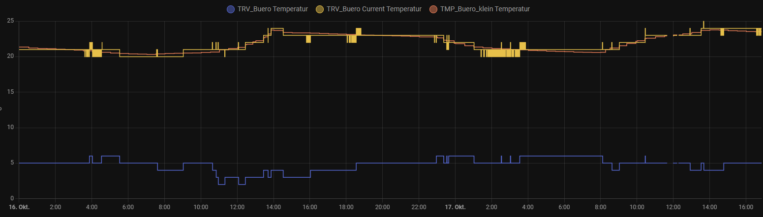

Das hört sich ja nicht so klasse an - folgend eine Auswertung meiner beiden Sensoren (Orange & Gelb). Wie zu sehen, sind die Werte des TRV und des Temperatur-Sensors fast gleich. Die untere Kurve (Blau) stellt den Calibrierwert dar, welcher von AHC kontinuierlich angepasst wird.
Ja, das sieht bei Dir sehr gut aus.
Die Thermostate von Dir können aber nicht nur 100% Auf oder 100% Zu, oder?
Doch, so ist es - sind die stink normalen Tuya’s vom Ali.
