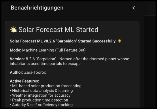

Ist installiert, alste Daten sind mir egal. War ja alles nur um die BETA zu testen.
Mal auf morgen gespannt!!! :waving_hand:
Meldet sind noch immer als 8.2.6.

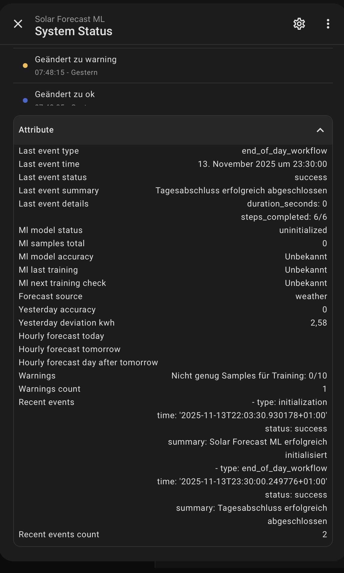

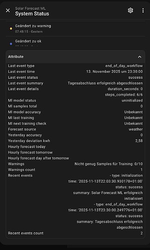

Ich sehe keine LOG`s .. schmeißt der Release Candidate keine Fehler mehr?
Bei mir keine Fehler im Log, nur Warnungen, die aber „normal“ aussehen und eher Infos sind :slight_smile:

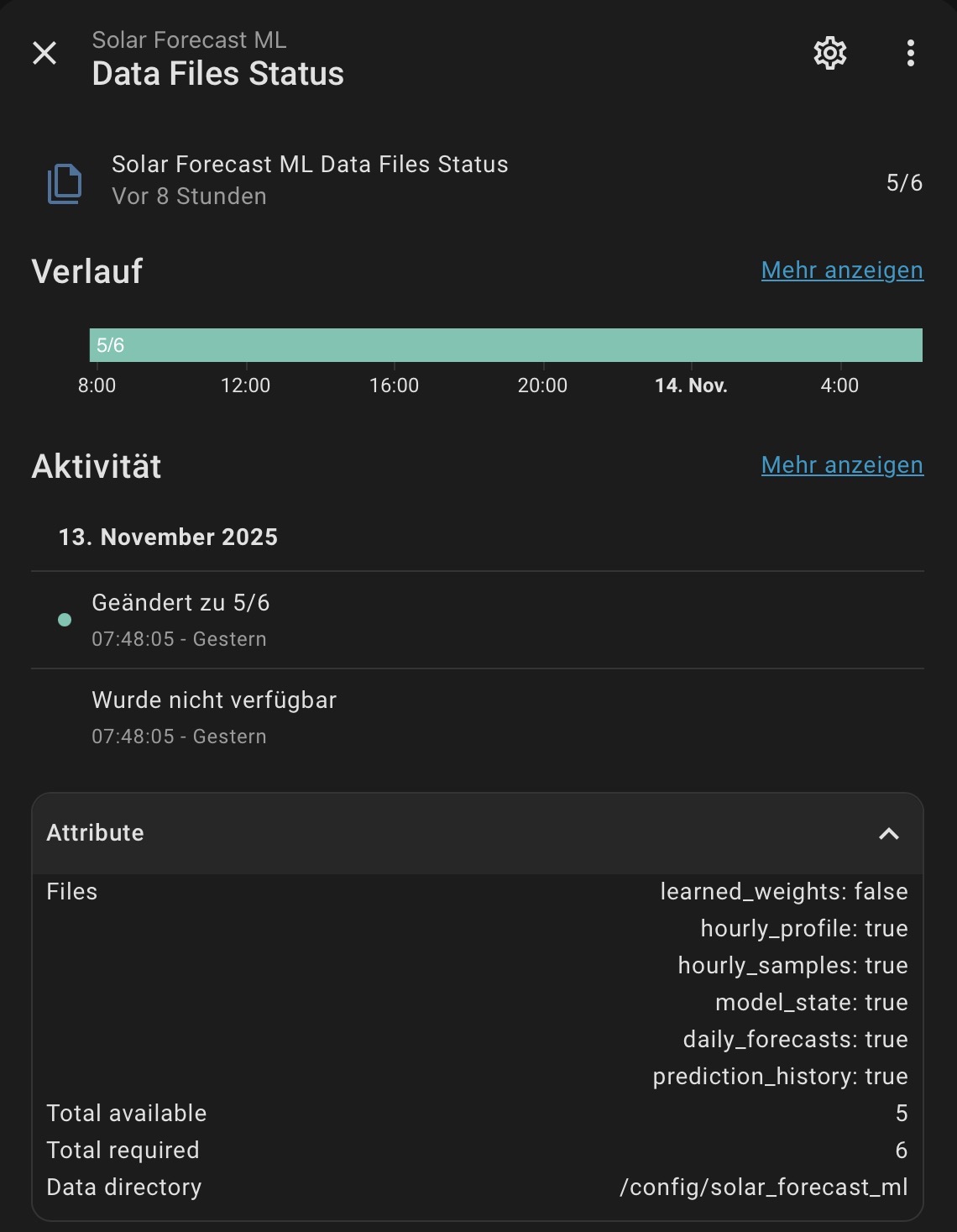

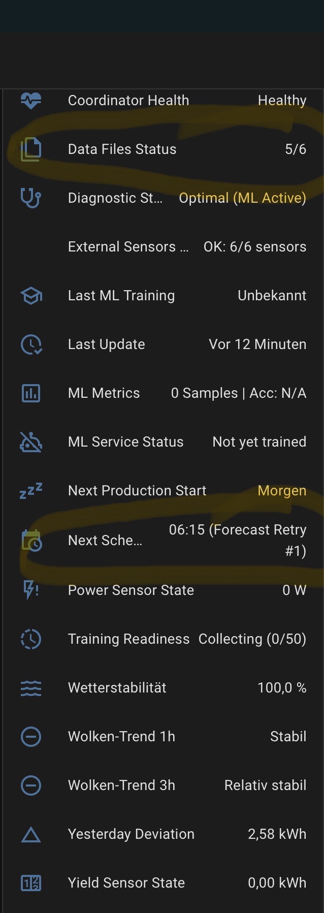

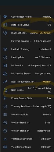

3 Dinge sind mir aufgefallen, bei denen ich nicht weiß, ob das normal ist:
  • der 6 Uhr forcast wird mehrfach versucht zu wiederholen
  • Bei mir fehlt immer noch eine der benötigten 6 Dateien
  • Ich habe seit der Installation gestern Morgen 0 Samples
ist bei mir in beiden Instanzen so
