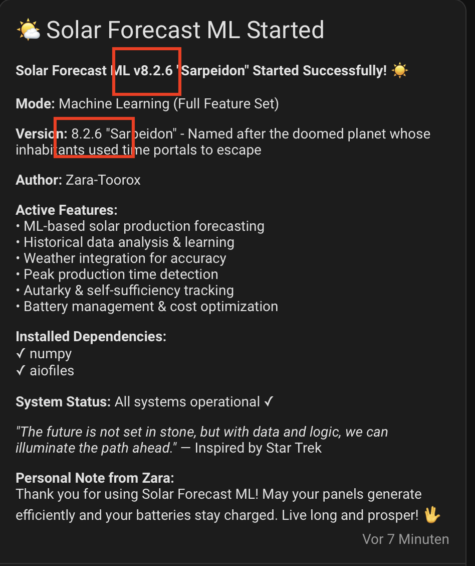

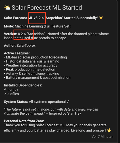

ein kosmetischer Punkt, die Version stimmt in der Meldung nicht (aber das wurde glaube ich schon gemeldet)

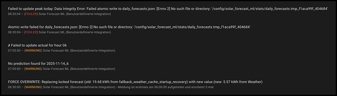

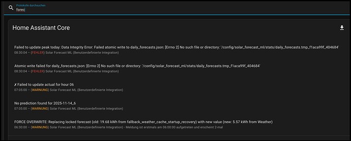

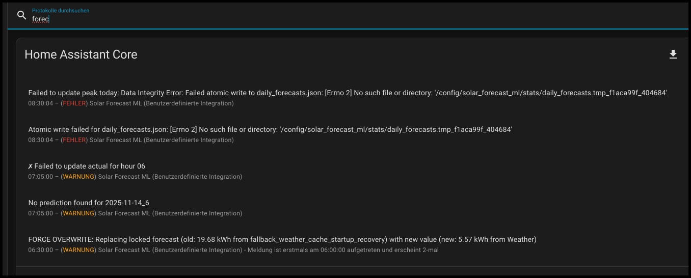

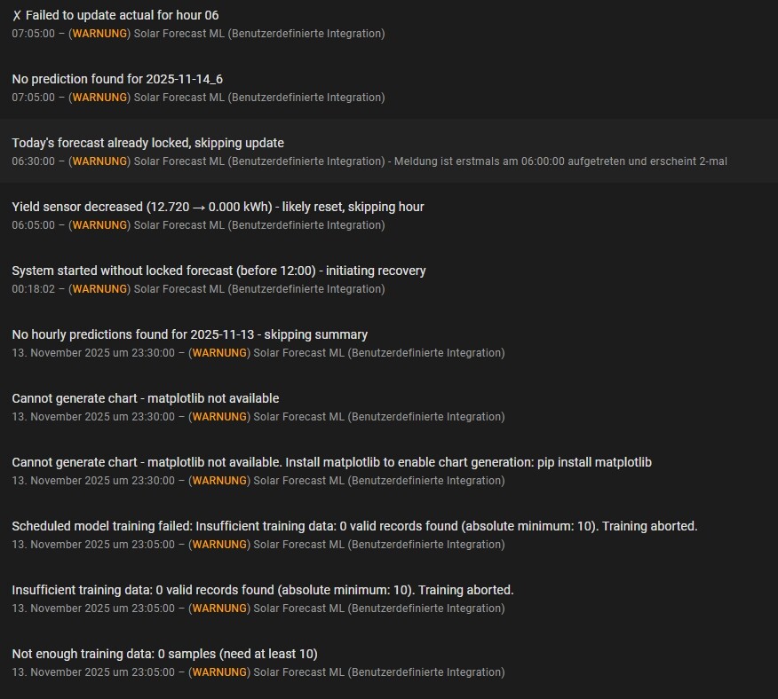

diese Meldungen gab es heute Morgen noch mit dem alten Pre-Release:
Angeblich 0 Samples trotz gestriger Datensammlung.
Ich werde jetzt mal alles löschen und dann die neue Version aufsetzen, mal schauen was dann morgen passiert.

Hast du den Pre Release drauf oder den Release Candidate? Beim Pre Release hatte ich diese Fehler auch, jetzt aber nicht mehr
Gestern Abend habe ich noch 8.6.1 installiert. Habe auch keine Daten verschoben oder so, fange also von Vorne an.

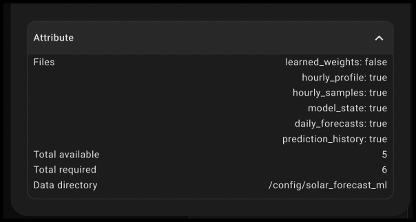

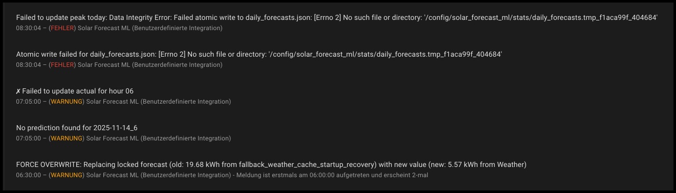

Kann nur vermuten, dass die fehlende Datei noch irgendwann geschrieben wird,
Die 8.6.1 ist übrigens noch als Pre-Release markiert.

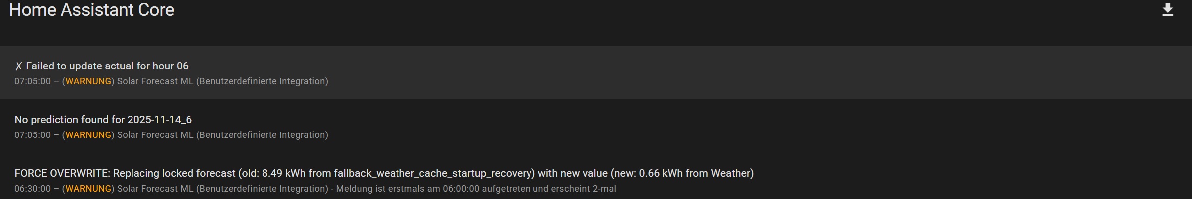

Ok. Genau so hab ich es auch gemacht. Die Datei fehlt bei mir auch, aber die Fehler sind irgendwie seit 8.6.1 bei mir weg.

Die WARNINGs sind wahrscheinlich nicht so schlimm, vermute ich. Bei mir hat es sich jetzt auch verändert.
“learned_weights:” ist noch immer false.
