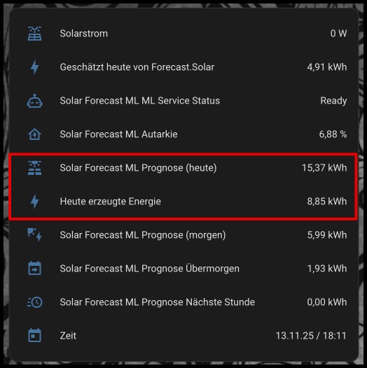

Dir fehlt dann die 6 Uhr Prognose… das ist der Grund. Alle die gestern noch installiert haben, sollten relativ nah dran sein. Bei mir kommt allerdings hinzu, dass es aus Testgründen schon etwas länger läuft als es bei euch der Fall ist - sein kann. - Das wird bei dem “echten Update” anders sein, es wird eine Art Initialisierung und Reset geben, da ich dank euch nun weiß das V1 komplette ignoriert wird .. eine sehr wichtige / wertvolle Erkenntnis! Ebenso das ich die Race-Condition noch anpassen muss.

ich habe um 2 Uhr installiert, sollte da nicht die 6 Uhr Prognose stattgefunden haben?
Nach sechs Uhr installiert und mit “altem” Datenbestand.
um Mitternacht werden die Cache aktualisiert und eine Rotation durchgeführt - die fehlt Dir. :wink: Es wurde also mehr oder weniger “blind” geraten. Das ist aber in der Update-Version anders… hier war es notwendig zu testen

Inwieweit wird denn die Leistung der Solar-Module in die Vorhersagen gewichtetet. Ich glaube nicht das die Intelligenz die Ausrichtung der Module kurzfristig einschätzen kann. Meine Prognose ist auch weit vor der Produktion.
@dietmar1968
Die Ausrichtung der Anlage spielt für die Integration absolut gar keine Rolle. Da sie alle 30 Minuten insgesamt 24 Datenpunkte erfasst, die nur mit der tatsächlichen Produktionsleistung der Anlage zu tun haben.

Und deshalb war ich halt der Annahme das speziell in den ersten Tagen genau aus diesem Wert hohe Ausreißer entstehen könnten
ahh okay.. nun verstehe ich was du meinst.. !!! Nein, das ist nicht der Grund! Die Ausreisser in den ersten 3-4 Tagen kommen eben genau aus dem Grund das ein Lern-Prozess stattfindet. Damit diese Ausreißer (in Wirklichkeit sind es Schätzungen, da nicht genügend Daten vorhanden sind) nicht uferlos werden, ist die KWP von entscheidender Bedeutung
