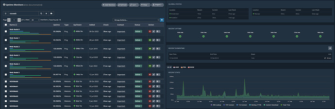

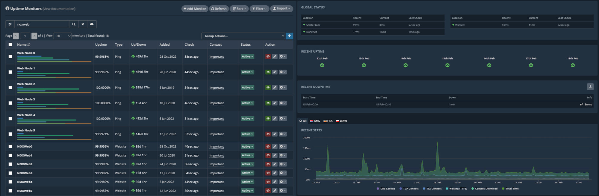

Eine Überwachungsinfrastruktur im Netz zu platzieren welches überwacht werden soll ist nicht die beste Lösung. Irgendwelche wenn, dann und Handy überträgt nochmal woanders hin Lösungen werden nie zuverlässig laufen.
Hoste das Ganze in der Cloud oder nutze einen kostenlosen Dienst wie Hetrixtools und wenn irgend was nicht durchgeht hast du mehrere Kanäle über die du benachrichtigen kannst.
Abgesehen davon, einer Cloud Zugriff auf mein Netz zu vergeben ist es meiner Meinung nach eine komische Idee von außen zu prüfen ob ich von Innen eine Verbindung nach außen zum Internet habe ?
