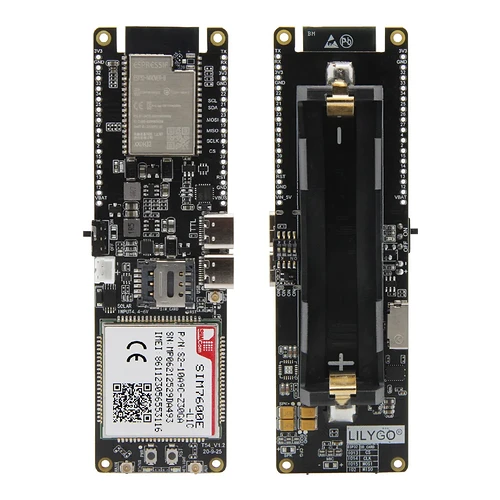

Wie kommunizierst du/ ha mit dem gateway ?
Dieses Gateway ist ein ESP32. Die genaue Konfiguration in ESPHome habe ich mir (auch mit Hilfe von KI) “zusammengebastelt”.
Es war einfacher als gedacht. Nach wenigen Minuten konnte ich schon erste Test-SMS senden.

Sehr Interessant und die deutlich bessere Lösung m.M.n. weil direkt der Internetverlust mit abgefangen wird. Die Wahrscheinlichkeit das der nächste Verteilerkasten auch ausfällt ist da schon realistischer. Und damit wären die anderen Lösungen auch wieder nicht klar gekommen. Kannst du noch Licht ins Dunkel bringen bezüglich den gefühlt 10 mio. verschiedenen Platinen ? Ich würde sogar ein Rj24 Ethernetport bevorzugen und das Wifi außen vor. Oder kann das genannte Gateway Ethernet over USB ?
Danke schon einmal.
Ich habe genau dieses Gateway:
Leider gab es das damals nur bei Aliexpress - inzwischen auch bei Amazon.
Ob es das auch mit Ethernetport gibt, weiß ich nicht.
Da aber auch mein PoE-Switch für die AccessPoints an der USV hängt, fällt das WLAN auch nicht aus. Das lokale Netzwerk läuft komplett weiter.
