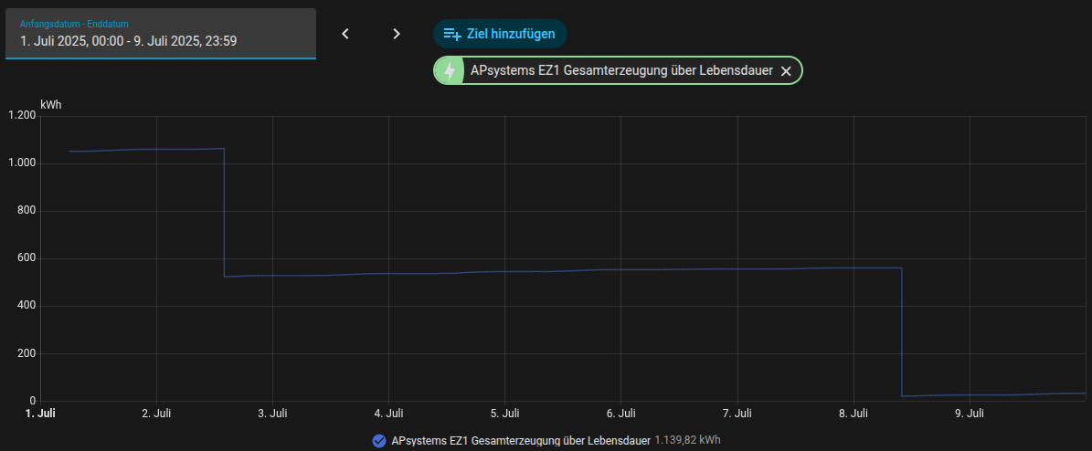

Nach dem Ansehen deiner Fixes weiß ich jetzt auch, warum letztes Jahr im Juli der Sensor für die Gesamterzeugung 2x nach unten gesprungen ist. Wenn ich richtig verstehe, handelt es sich dabei um den Lifetime Energy Counter Overflow Firmware Bug.
Es gab in den Statistiken 2 Ausreißer:
Dadurch passt der Wert der Gesamterzeugung jetzt zwar nicht, aber das Energiedashboard zeigt die korrekte Gesamtmenge an.

Du hast es richtig erkannt – das war bei dir leider der bekannte Bug. Darum wurde es innerhalb weniger Tage 2x auf 0 zurückgesetzt. Wenn du möchtest kannst du den alten Wert pro MPPT-Eingang jederzeit dazu addieren lassen. :wink:
:backhand_index_pointing_right: In der Geräteliste rechts auf die Drei Punkte klicken > Neu konfigurieren auswählen und den zuletzt bekannten Wert in Lifetime-Energie Startoffset Eingang (kWh) eintragen.
