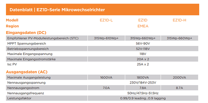

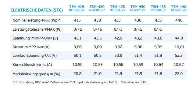

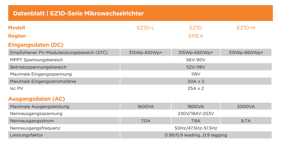

Ich habe eine Frage zu dem APsystems EZ1-D. Ich möchte 6 Panels daran anschließen 4 an einen Eingang und 2 an einen anderen.
Hier ein Auszug des Datenblattes des Wechselrichters und der Module (435WP):
Die 2 Module müssen laut Datenblatt in Reihe geschaltet werden (Modulspannung ist 43,6V), für Parallel reicht sonst die Spannung nicht. So komme ich auf 87,2V und knapp 10A.
Bei den vier Modulen stellt sich die Frage der Verschaltung. So wie ich das verstehe, schalte ich jeweils zwei in Reihe und dann die beiden Paare parallel. Somit müsste ich auf 87,2V und knapp 20A kommen.
Die Frage ist: Habe ich da einen Denkfehler oder passt das genau so?
