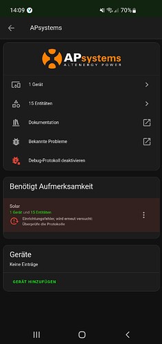

Ich habe seit heute Probleme mit der Integration von Apsystems.
Es steht immer wieder Einrichtungsfehler.
Bisher lief alles immer problemlos.

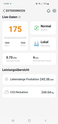

Ich habe auch die Verbindung geprüft und wenn ich auf den Wechselrichter im lokalen Modus bin kann ich problemlos darauf zugreifen.
Hat jemand ähnliches Probleme oder einen Lösungsvorschlag?
Sollte ich sie Integration mal komplett löschen und neu installieren?

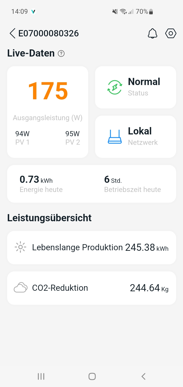

Anbei ein Screenshot der Fehlermeldung der Integration und eines meiner Verbindung zum Wechselrichter die Verbindung ist problemlos.
