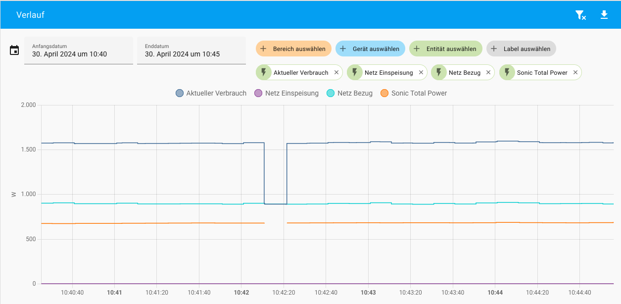

ich habe heute ein kleines Problem mit meinem Wechselrichter APsystems EZ1-M festgestellt.
Er ist exakt alle 20 Minuten für ca. 10 Sekunden offline.
Dadurch habe ich kurz keinen Solarstromwert und der Wert für den aktuellen Verbrauch stimmt dann nicht mehr.
Sollte ich das mit einem Template Sensor, der einfach den letzten bekannten Wert weiter nutzt (wenn das überhaupt geht) umgehen, oder hat jemand eine Idee zum eigentlichen Problem?
Nachtrag: Also ein Templatesensor zur Korrektur ist möglich. Blöd werden die Werte nur, wenn der der tatsächliche Sensor länger nicht online ist, dann gehen alle Werte und Rechnungen in den Eimer…
