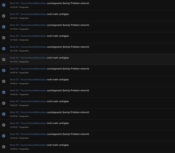

ich habe seit einigen Tagen ein Gartenkraftwerk mit oben genanntem WR im Einsatz.
Ansich läuft alles, allerdings habe ich ein Problem festgestellt. Der WR geht immer mal wieder, für ein paar Sekunden (10-20s) offline und liefert keine Werte.
Lässt sich gut an den Sensoren für den Fehlerstatus ablesen, auffällig ist für mich die regelmäßigkeit. Bspw. heute, siehe Screenshots recht verlässlich einmal pro Stunde zur gleichen Zeit je Stunde.
Es gab aber vorgestern auch deutlich kürzere Intervalle in denen der WR ausgestiegen ist, ein Neustart der Fritzbox hat das Problem verbessert, aber nicht abgestellt.

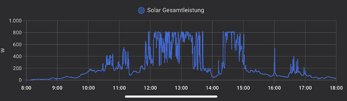

Aussetzer habe ich immer noch im oben genannten Muster. Ich habe das über einen Template Sensor gelöst, der das Signal glättet und bei Aussetzern bis einer Minute somit immer den vorigen Wert liefert.
Damit habe ich eine geglättete Kurve und das ganze läuft so seit Oktober durch.

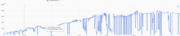

Es ist schon nicht mehr feierlich. Der Wechselrichter steht nicht mal 5m neben der AVM Fritzbox und das WLAN fällt ca. alle 5min aus. Ist das nur bei mir so krass? Gibt es einen Zusammenhang mit AVM WLAN? Schade ist, dass dann die Statistiken in HA echt unschön aussehen.
