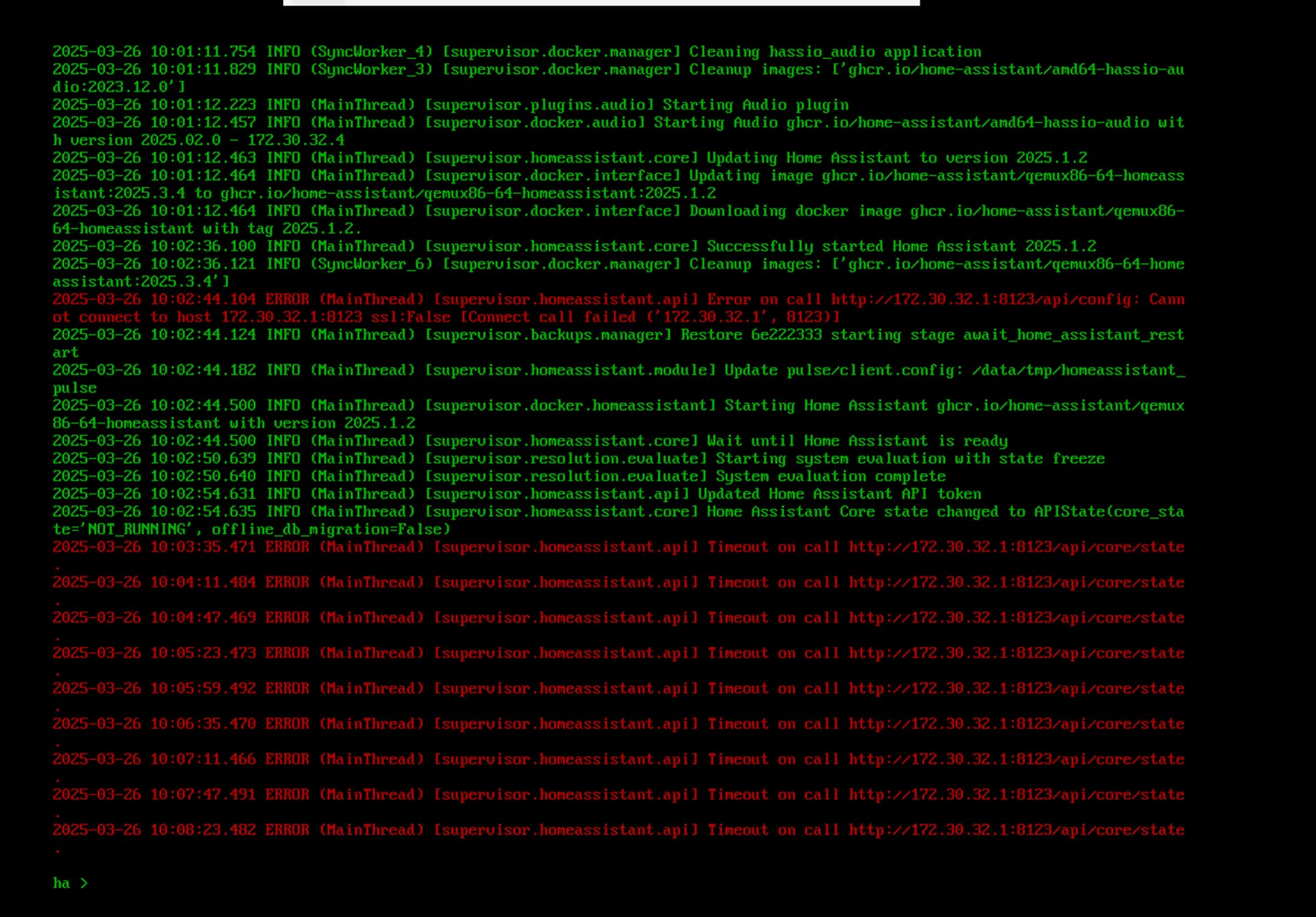

habe auf einer Hyper-V VM HA installiert aber sobald ich nach einer neuinstallation das Backup lade , startet HA neu und bleibt hängen
nanbei ein Screenshot aus den Logs, da sind einige fehler wodurch es wohl hängt, eine Idee wie ich das lösen kann? ich möchte ungern wieder bei 0 anfangen
danke euch!
das könnte schwierig werden. Das Log besagt das HA beim starten - warum auch immer - keine interne Verbindung mehr zu der HA Supervisor API bekommt, die intern über die IP 172.30.32.1:8123 augerufen wird. Aus dem Log geht aber leider nicht hervor was dafür ggf. die Ursache sein könnte.
Was Du mal probieren kannst, sofern Du das nicht schon hast, ist bei dem Restore nur ein partielles Restore zu machen, sprich nur das Notwendigste wieder zurückzuspielen. Wobei ich befürchte das Dir das in dem Fall leider auch nicht hilft.
Auch wenn das vermutlich nicht wirklich einen Einfluss darauf hat, aber Du solltest auch dafür sorgen das die neue HA VM die gleiche IP hat wie sie auch hatte als das Backup was Du benutzt erstellt wurde.
Ansonsten fällt mir da im Moment leider auch nichts mehr weiter dazu ein.

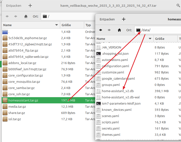

Du kannst die *.tar Backup Dateien mal entpacken. Dazu hatte ich vorhin gerade mal hier etwas gepostet
und dann in den HA Config-Dateien schauen. Dort solltest Du vermutlich irgendwo fündig werden. Frag mich jetzt aber blos nicht in welcher Datei genau, denn das weiß ich im Moment auch nicht. :laughing:
Ich habe von Hyper-V keine Ahnung weil ich Proxmox nutze, aber ein Backup der kompl. HA VM per Hyper-V hast Du demnach dann wohl nicht gemacht, oder?
Edit: Die IP findest Du z.B. und u.a. in der /homeassistant/.storage/auth Datei. :wink:

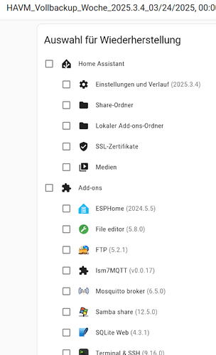

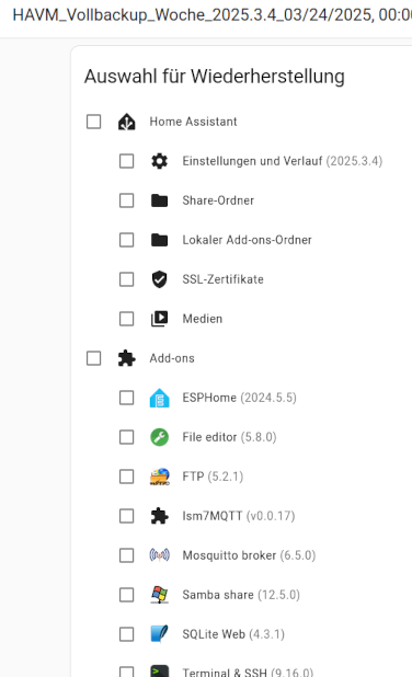

also wenn ich nur dieses auswähle und rest nicht, komme bleibts hängen :frowning:
Bildschirmfoto 2025-03-26 um 11.29.39

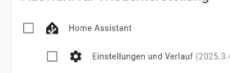

Was meinst Du denn jetzt mit “dieses”, weil Einstellungen und Verlauf ist in dem Screenshot ja nicht ausgewählt? Falls Du Einstellungen und Verlauf meinen solltest hast Du ja auch genau das ausgewählt was Du eben nicht zurückschreiben solltest, weil darin ja auch u.a. die HA Konfiguration gespeichert ist, damit die HA Konfiguration der neuen HA VM überschrieben wird und Du somit wohl wieder in ein Problem läufst.
Fall Du das so meinst das das Restore erst gar nicht startet wenn Du dort irgendetwas ausgewählt hast, kann ich Dir leider auch nicht sagen warum das so ist.
