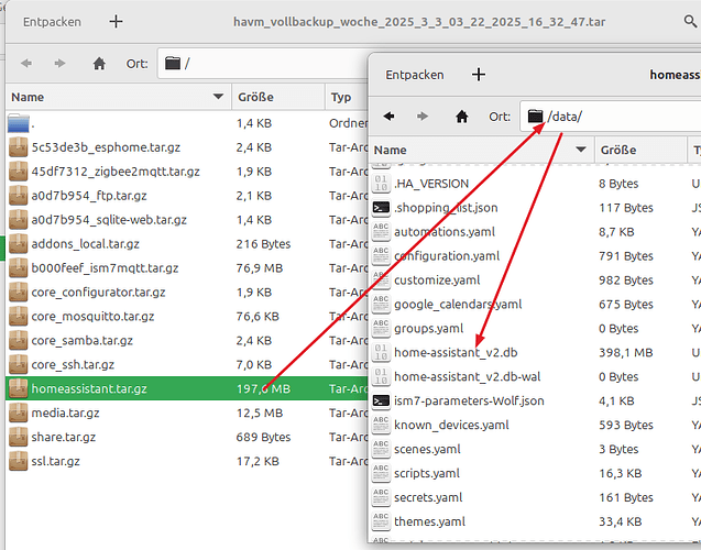

Wie @tarag bereits geschrieben hat: Einfach die *.tar-Dateien von den Backups entpacken und die Inhalte vergleichen. Dann solltest Du sehen können ob nicht vielleicht doch in den letzten Monaten ein zusätzliches Addon hinzugekommen ist, ob es ggf. zusätzliche Dateien in dem Media-Ordner gibt, ob die HA DB-Datei ggf. stark angewachsen ist, usw. 7-zip zum entpacken der *.tar Dateien hast Du auf der Kiste mit der Du den Screenshot erstellt ja bereits installiert. :slightly_smiling_face:

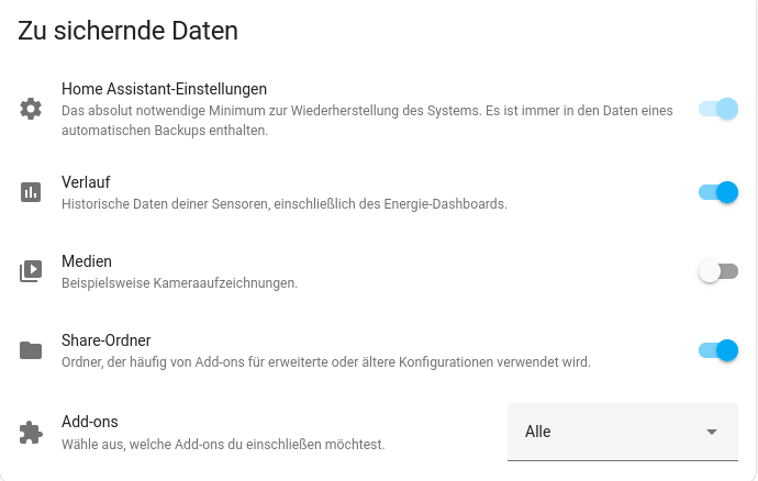

Was ich zwar nicht glaube, aber was theoretisch natürlich auch noch möglich ist, das Du ggf. nach dem Backup vom 02.03.2025 irgendeine Änderung bei den Backup-Einstellungen vorgenommen hast,
HA_Backup_Instellungen
sodass bei dem Backup am 17.03.2025 mehr gesichert wurde als vorher. Aber auch das solltest Du bei dem Vergleich der Backups eigentlich erkennen können.
