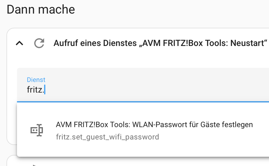

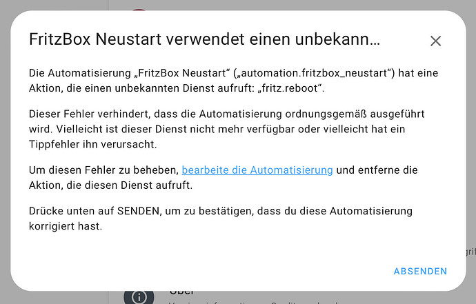

Offenbar wurde hier nach dem letzten Update etwas geändert. Bisher lief das jeden Sonntag Morgen Automatsch. Seit gestern habe ich diese Fehlermeldung.
Die Funktion Reboot ist als Dienst nicht mehr verfügbar: Kann das sein oder bin ich einfach nur blind?
Die Entität heißt jetzt
button.fritz_box_xxxxx_neu_starten
Ganz sicher und für alle bereits vor dem Update nachlesbar:
Das hab ich schon gesehen. Nur lässt sich der Button nicht als Dienst aufrufen.
