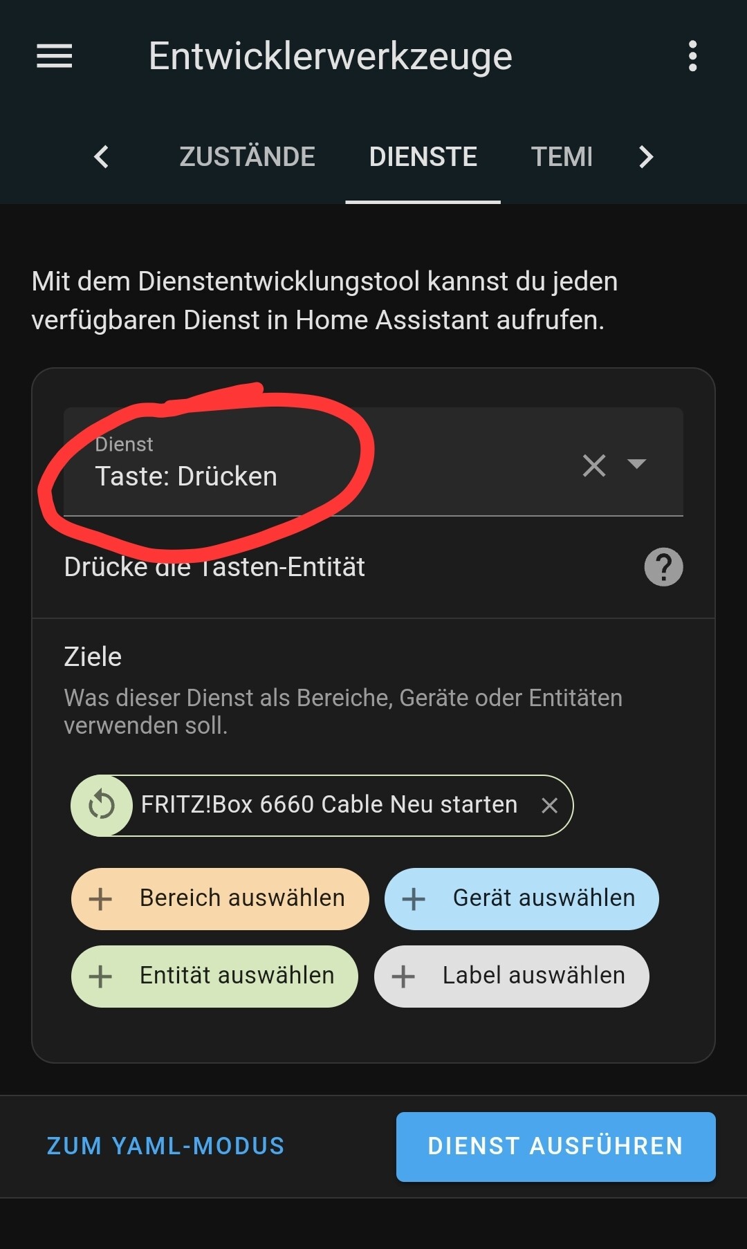

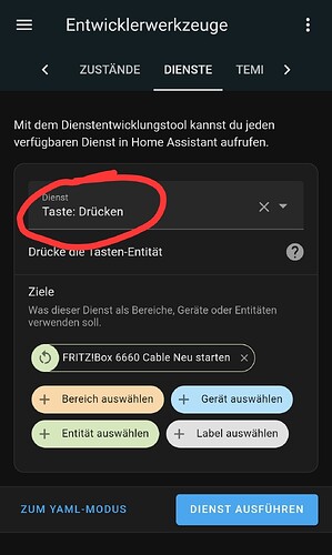

Es gibt einen Dienst button.press

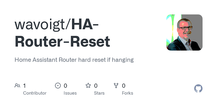

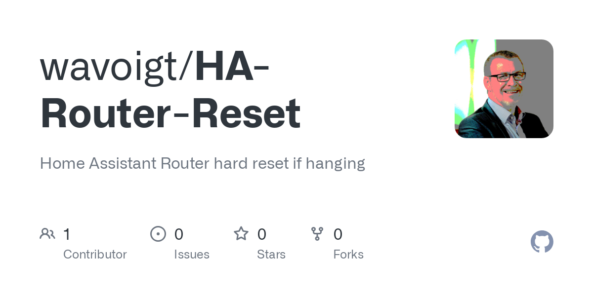

Ich hab jetzt auf github eine Anleitung veröffentlicht für den Hard Reset der Fritzbox (und jeder andere Router):
Vielleicht kanns ja der ein- oder andere brauchen :wink:
