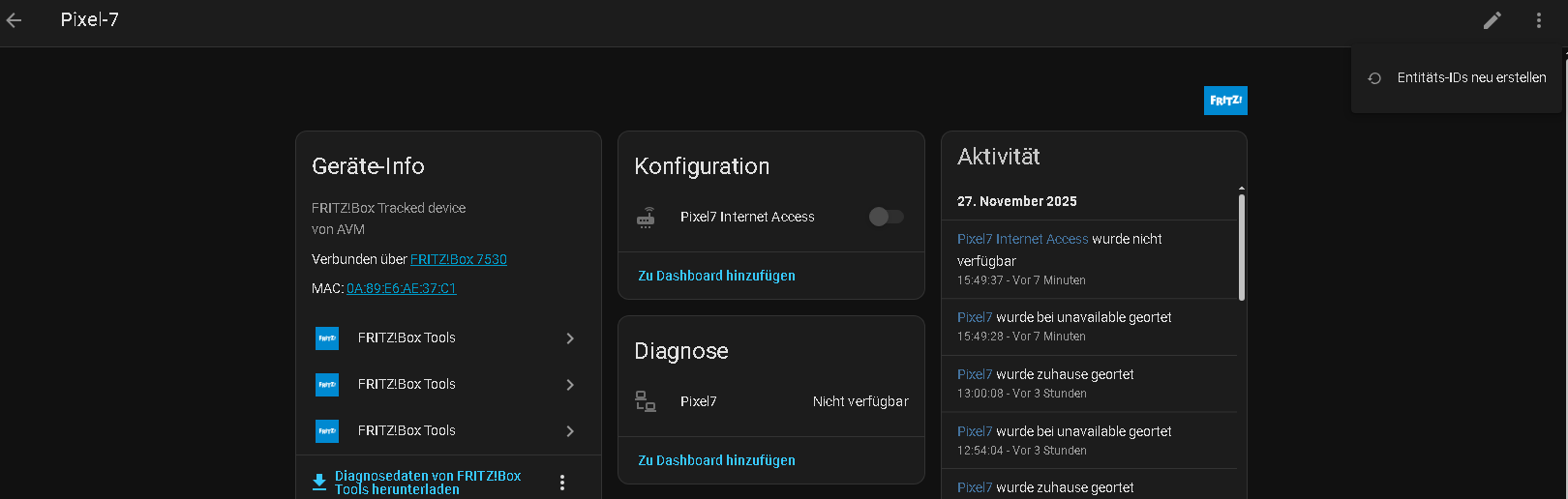

habe heute bei meinen Eltern HA von 2025/10/3 auf HA2025/11/3 upgedatet.

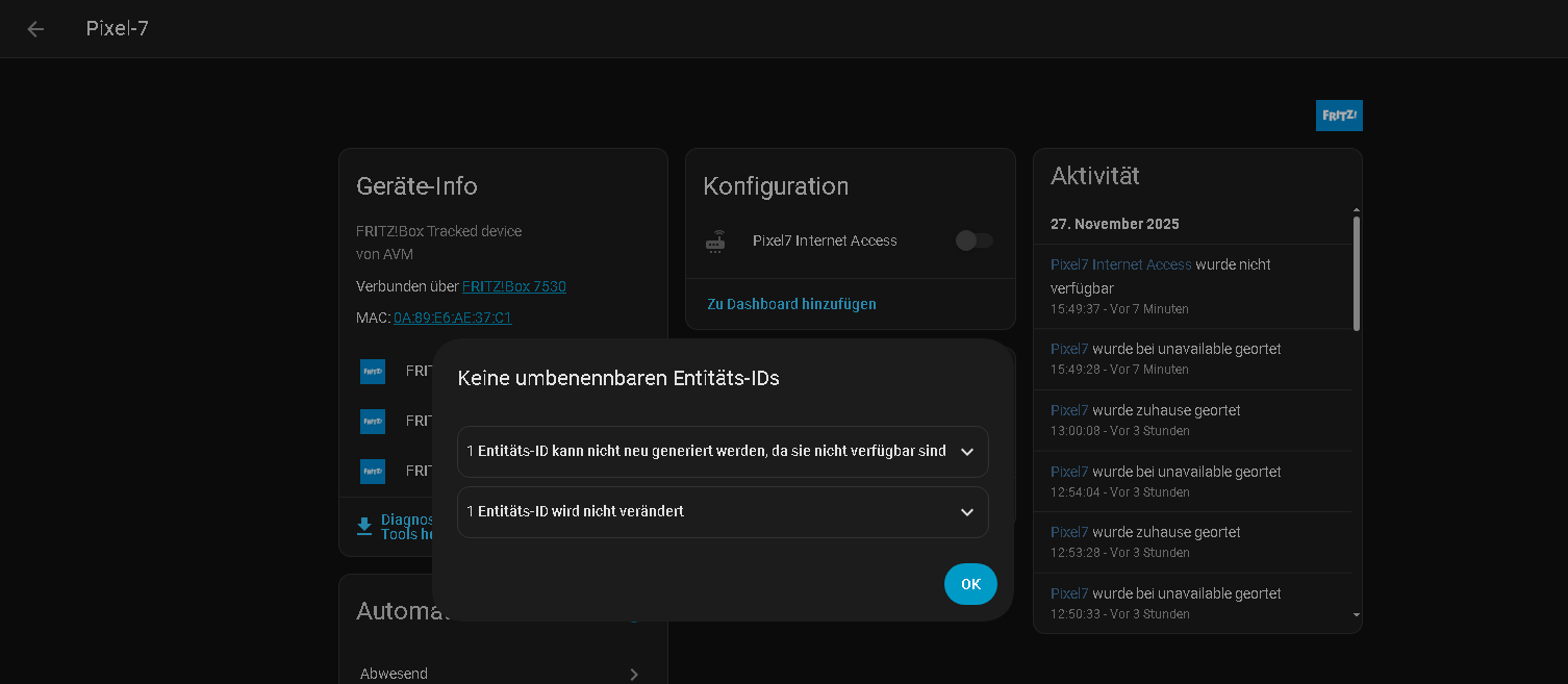

Dabei ist mir aufgefallen, dass nach einem Neustart von HA oder Neu Konfigurieren der Fritzbox 7530 in den Fritzboxtools, sich die Fritzboxteilnehmer nach ca. 40 sec abmelden, siehe Anhang.
Ein Backup mit Version 2025/10/3 eingespielt und alles ist ok. Hat jemand ne Idee oder kennt diesen Fehler?

Das und der o.g. Issue gilt nur für FRITZ!-Geräte, warum sich Dein Pixel7 abmeldet, hat damit nichts zu tun!
Habe in den Fritzbox Tool die Fritzbox und die Router neu geladen geladen.
Ohne Erfolg, nach ca. 40 sec sind die Entitäten auf nicht verfügbar.
