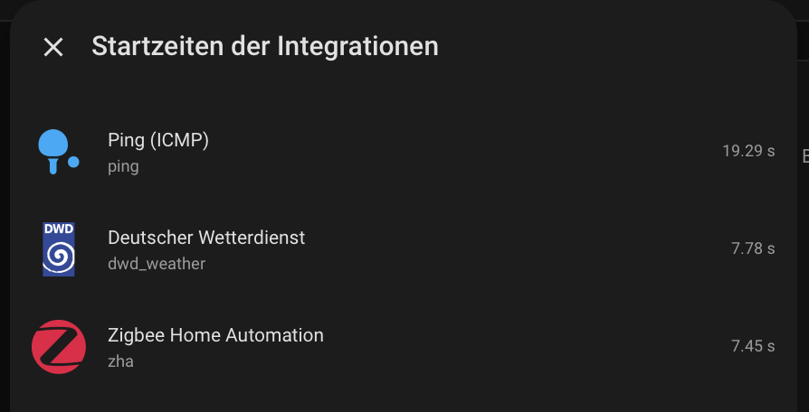

216 Integrationen → unter 20s
Die Ping Integration ist hier aber die Bremse, diese braucht schon alleine über 10s.
Sonst wäre das ganze unter 10 s durch.

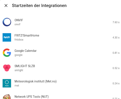

EDIT: Startzeiten sind unauffällig
BRING! 3Sek, Anker Solix 5Sek.
am längsten brauchen die FRITZ!Box Tools mit 18Sek.
