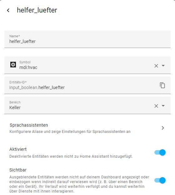

also ich habe jetzt 2 Dinge angepasst:
  1. diesen Helfer erstellt, in dem gespeichert wird, ob der Lüfer gerade läuft oder nicht
  2. die Einschalt-Automation ergänzt
