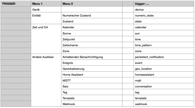

Ein Trigger startet eine Automation, ja. Eine Automation kann beliebig viele Trigger haben. Wenn einer davon feuert, dann wird die Automation abgearbeitet.
Als Trigger kann man folgendes auswählen:
Bis auf den Vorletzten sind die alle vorgefertigt. Mit dem template trigger, kannst Du Dir die Trigger bauen, die der Standard nicht hergibt, z.B.
