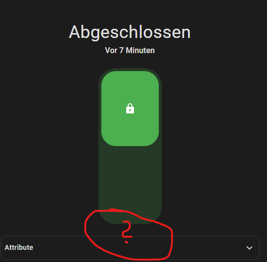

Was mir gerade aufgefallen ist, mir fehlt neuerdings der “Tür öffnen” Button. Könnte schwören der war vor paar Tagen noch da.
Scheint es momentan nur für Apfelgeräte zu geben.

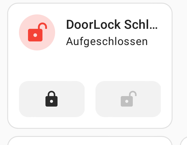

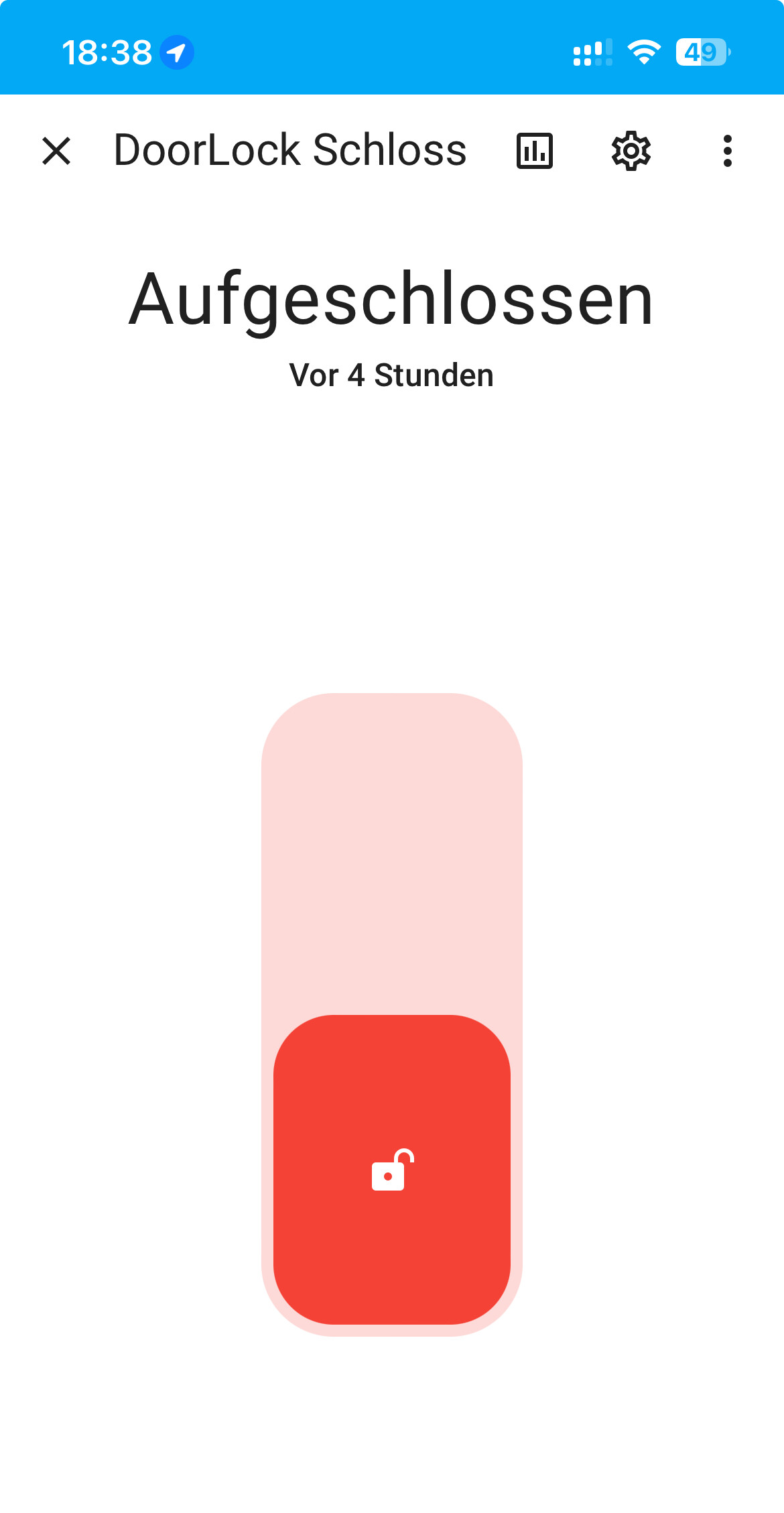

Über matter habe ich beide Varianten
IMG_1889
Bei mir war da neulich noch ein kleiner Button unten drunter um die Falle zu öffnen. Das hat nochmal nachgefragt, man musste 2x klicken und dann ging auf.
Momentan wird ja immer beim Aufschließen die Falle zurückgezogen.

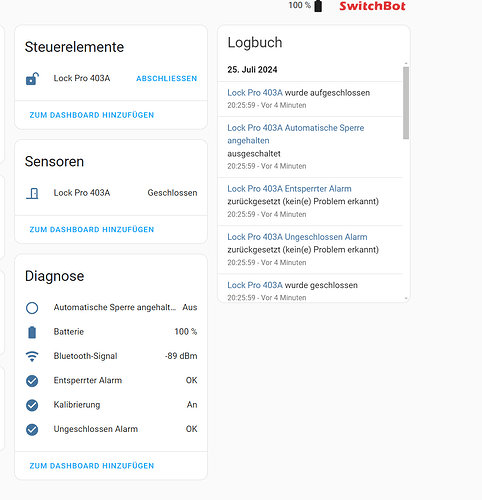

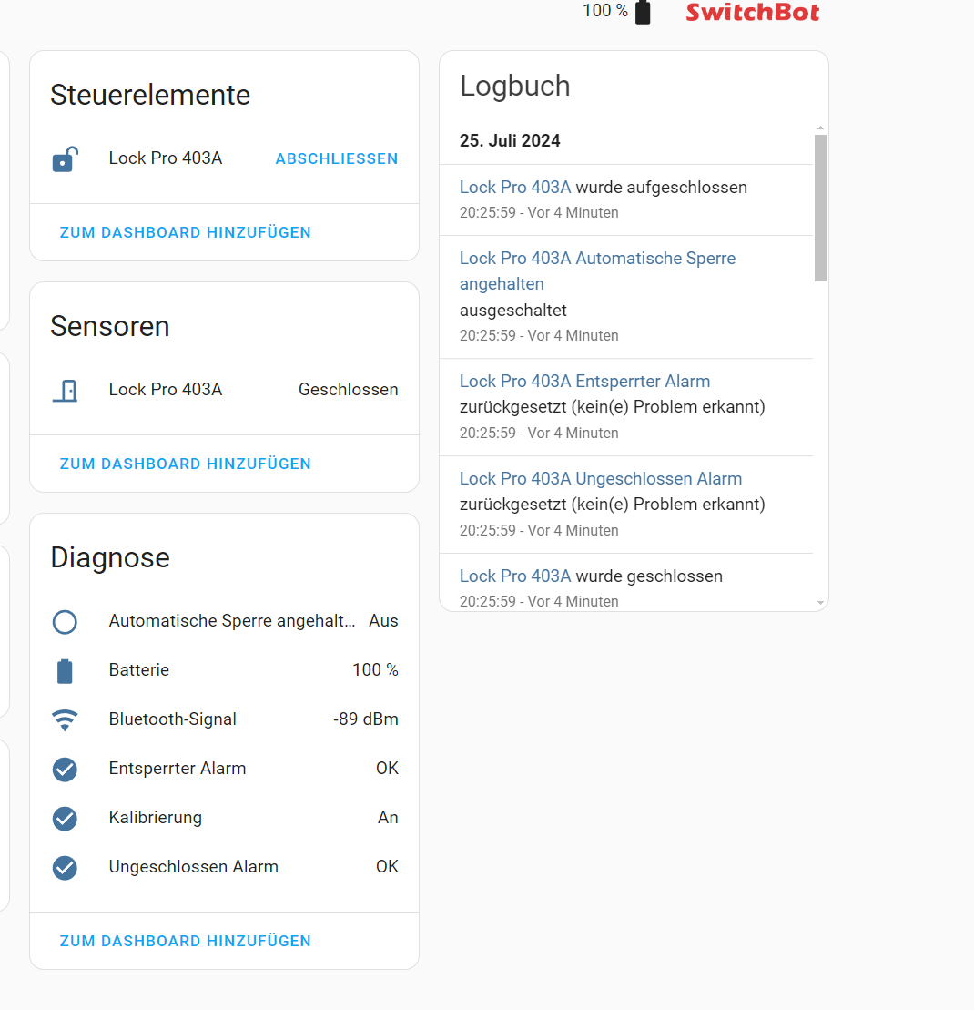

Habe jetzt folgende Entitäten erhalten.

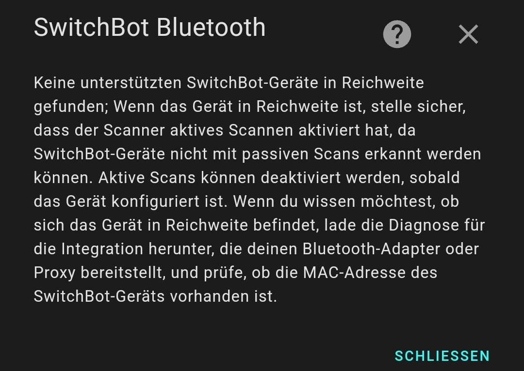

Scheitert schon daran, dass das Schloss, selbst wenn es sich direkt neben dem PI4 befindet, nicht gefunden wird. Passives scannen haben ich deaktiviert. Dann über “Geräte/Dienste” die Integration “SwitchBot Bluetooth” ausgewählt:
Die BT-MAC steht aber in den heruntergeladenen BT Diagnoseinformationen vom PI4.
