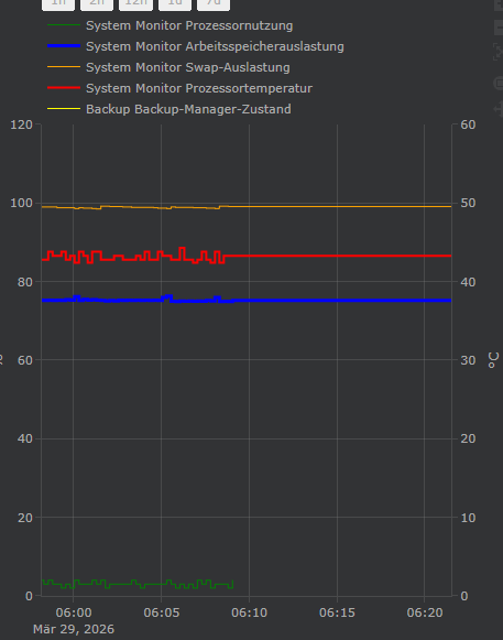

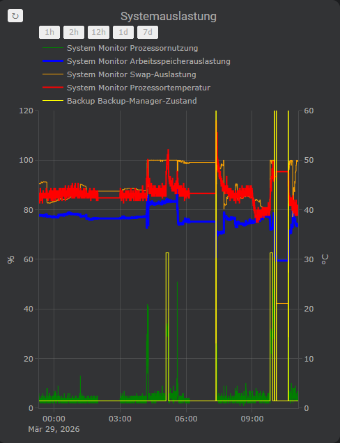

Ich habe seit einiger Zeit wieder vermehrt Abstürze des Systems, so etwa seit der Version 2026.3.
Ich kann in alten Beiträgen keinen Lösungsansatz für mich finden. Meine HW aktuell:
  • Raspberry Pi 4, 2GB, Kingston A400, 240GB SD-Speicher, Core2026.3.4, Supervisor2026.03.2, Operating System15.1, Frontend20260312.1

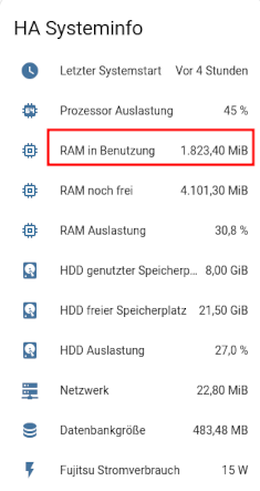

Einige Parameter lasse ich mir anzeigen, kenne aber nicht die Ursache der Swap-Auslastung von 100% oder den Manager-Zustand von 120%, falls es an diesen Parametern liegt. Kann mir jemand weiterhelfen?

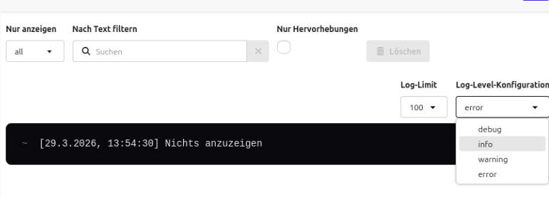

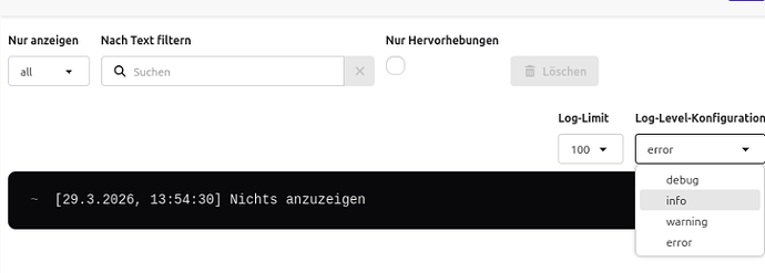

Hm - das ist doch kein Auszug aus dem HA Core Protokoll, oder? :thinking: Das sieht mir eher nach dem Z2M Log aus und warum auch immer hast Du da dann den Log-Level auf Info eingestellt,
statt z.B. auf Error was eigentlich reicht. Also nein aus diesem Log kann man gar nichts schließen und ich meinte das HA Core Protokoll. Also das

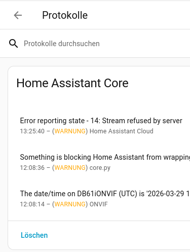

Zusätzlich kann man auch noch mal einen Blick in das HA Supervisor Protokoll werfen, ob und welche Fehlermeldungen da ggf. noch auftauchen.
Z2M Protokoll stimmt, wieder was gelernt, habe wieder auf error gestellt.
HA Core Protokoll (Auszug):

—> Du solltest Dich auf jeden Fall um die dort gezeigten Probleme kümmern.
In dem Supervisor Protokoll kann ich auch nichts erkennen was jetzt besonders “schlimm” sein könnte, außer das das
[supervisor.addons.options] Option 'advanced' does not exist in the schema for Zigbee2MQTT
darauf hindeutet das mit Deiner Z2M configuration.yaml vermutlich etwas nicht passen könnte. Vermutlich bei dem was dort unter
advanced:
eingetragen ist. Aber das dürfte eigentlich auch nicht zu Deinen Systemabstürzen führen. Trotzdem auch hier: Darum solltest und musst Du Dich kümmern.
Aktuell würde ich im Moment wieder zu dem zurückkommen was ich zu Anfang schon geschrieben hatte. Sprich dazu:
Bei den Apps würde ich dann mal mit dem Music-Assistant anfangen, weil der vermutlich einiges an RAM brauchen dürfte. Vermutlich weil ich den nicht nutze und es somit auch nicht weiß.
Ich könnte hier jetzt auch noch auf das Thema eingehen über welche Tools (Glances usw.) oder Command Mode Befehle Du Dir ggf. tiefere Einblicke in den Ressourcenverbrauch verschaffen könntest, aber dazu solltest Du hier im Forum auch div. Infos finden und wie gesagt würde ich erst einmal damit beginnen die aktuell lt. Protokollen bestehenden Probleme möglichst zu beseitigen und dann eben einzelne Apps mal temp. eine Zeit lang deaktiviert zu lassen und dann zu schauen wie sich der RAM-Verbrauch und das Swappen verhält und ob es dann immer noch zu Abstürzen kommt.
Edit: Was ich ganz vergessen hatte zu erwähnen. :laughing: Du hattest ja geschrieben das die Abstürze vermutlich erst seit Core 2026.3 auftreten und daher halt ich ein Ressourcenproblem für wahrscheinlicher als das es jetzt ggf. ein Problem mit der SSD und/oder dem Netzteil gibt. Meistens kommen bei HA Core Updates auch neue Features hinzu und Dinge die hinzukommen benötigen dann üblicherweise auch Ressourcen und in dem Fall eben auch RAM. Die nur 2GB RAM in der Kiste sind halt schon grenzwertig und eben auch nur als minimale Systemvoraussetzung für HA genannt. Auch wenn hier meine eher kleine HA-Installation und auch die bei anderen Usern, eben auch durchaus unter 2GB RAM verbraucht.
Aber bei mir laufen aktuell auch gerade mal nur 4 Apps (ESPHome, MQTT Broker, Z2M und ism7mqtt) unter HA. :slightly_smiling_face: Würde ich hier z.B. auch noch den Music-Assistant oder Ähnliches laufen lassen, würden der RAM-Verbrauch sicherlich/vermutlich auch über 2GB RAM hinausgehen.
Hallo Jim, vielen Dank für die ausfürliche Betrachtung. Ich werde versuchen, “aufzuräumen”.
Ich hatte tatsächlich schon ein paarmal das gleiche Problem nach einem Core update. Damals installierte ich mir den Systemmonitor, um dem Problem näherzukommen.
VG Otto
Macht Sinn, :slightly_smiling_face: auch wenn Dich das “RAM-Problem” wohl immer wieder einholen wird. Daher mal so spontan siehe hier was ich dem User dort nach dem Edit gepostet hatte:
Könnte ja vielleicht auch für Dich interessant sein. Die Kiste mit den 4GB RAM ist aktuell wohl noch verfügbar
und eine SSD hast Du ja bereits.
Aber nur zur Klarstellung: Ich kenne wieder den Anbieter “RAM-König” noch so eine Dell Wyse 5070 Kiste. Ich selber nutze hier seit ein paar Jahren Fujitsu Refurbished Kisten für HA und Proxmox und habe damit meine vorherigen Intel NUC ersetzt.
RAM-König sollte seriös sein, dort habe ich mir einen weiteren Lenovo m720q mit 8GB usw. besorgt und mit weiteren 8GB für Proxmox aufgerüstet.
Das ist dann aber wieder eine andere Preisliga.
Die Dinger pendeln um die 160€ bis 200€ und gerade bei solchen Kisten lohnt sich ein Blick in mydealz.de ….
